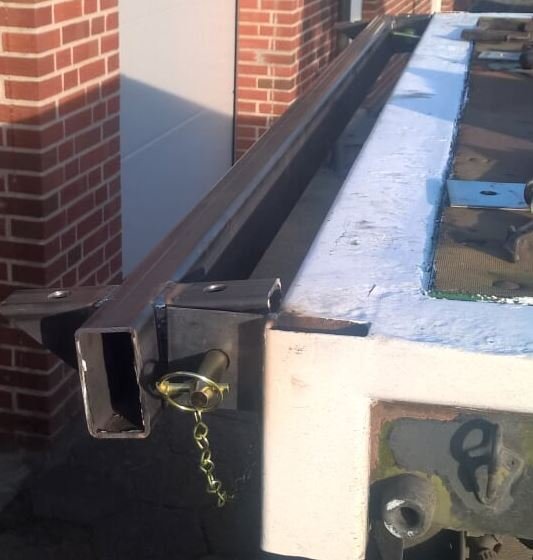

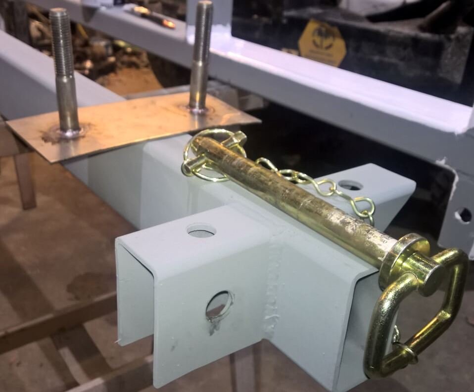

Wie genau funktioniert die Befestigung von deinem Container an der Peitsche? Ich möchte mir auch die Option offen halten ohne Container rumzufahren und trotzdem was mitzunehmen,

Wird der Container nur mit 4 Bolzen abgesteckt ohne irgendwelche schrauben?
Und hast du das Stück Flachstahl einfach angeschweißt?
MfG
Lars
BennyDK
Beiträge: 41
Registriert: 2016-10-19 15:23:26
Wohnort: Fredericia - Dânemark
Re: Building new box for MAN 8.136
#41 Beitrag von BennyDK » 2020-02-17 12:20:49
Hallo Lars,
Hinter haben wir von 100x6 mm band stahl, neue Schließen gemacht und am querträger von Peitsche angeschweißt.
Vorne haben wir die originalen Schließen von vorderklappe angepasst (Locher durchgebohrt).
Wir verwenden 4 Stück 20mm stahl Bolzen (2 vorne und 2 hinten) um unsere Container an Peitsche fest zu machen. Wir kann das Container ohne Anwendung von Werkzeug abnehmen.
