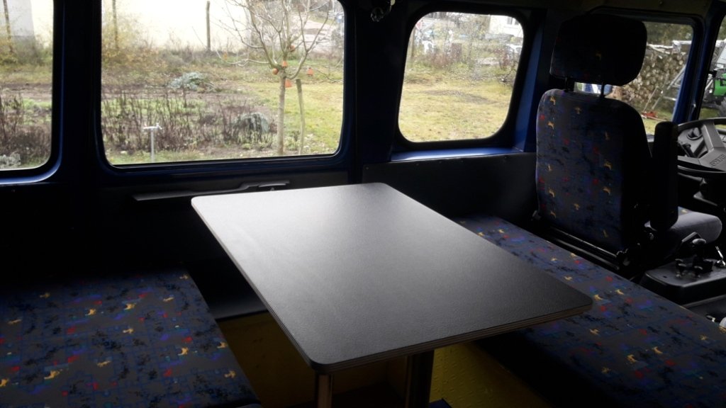

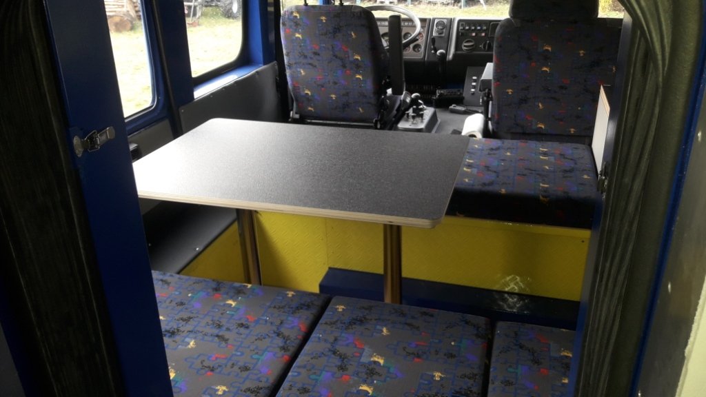

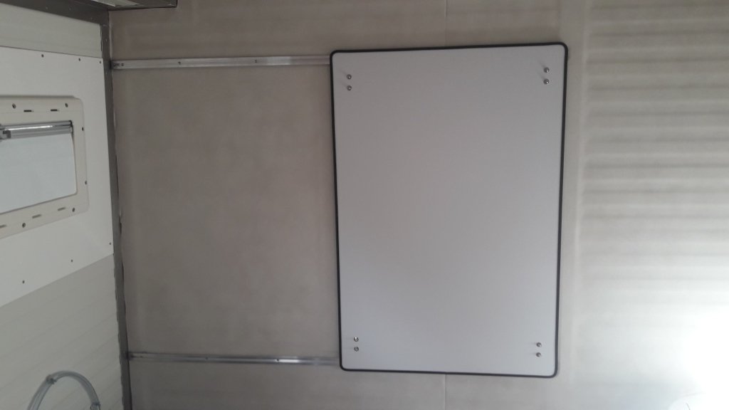

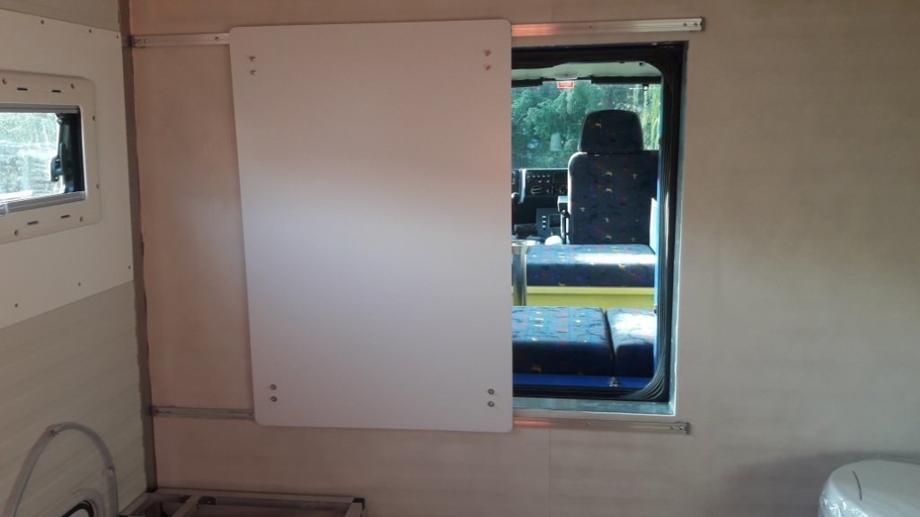

#153 Beitrag von moje 57 » 2019-11-23 10:14:48

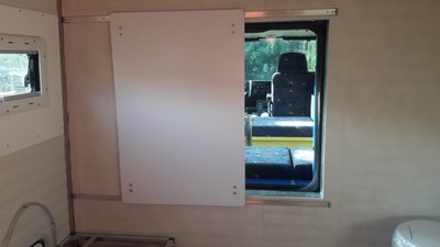

Das Wohnzimmer ist schon mal betriebsbereit. Mit Tischplatte ergibt sich ein ganz anderer Gesamteindruck.
Vom Durchstieg aus gesehen.
Abgetrennt wird es duch ein Schiebeelement. Hier noch ohne Kantenschutz.
Bestehend aus einer Alu-Dibond Platte mit umlaufenden Profilgummi. Gewicht des Element ca. 3,5 Kg.
Wie sich der Aufbau möbeltechnisch entwickelt? Die nächsten Bilder kommen bestimmt.
Moje57

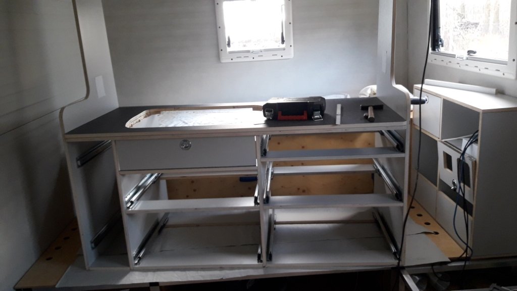

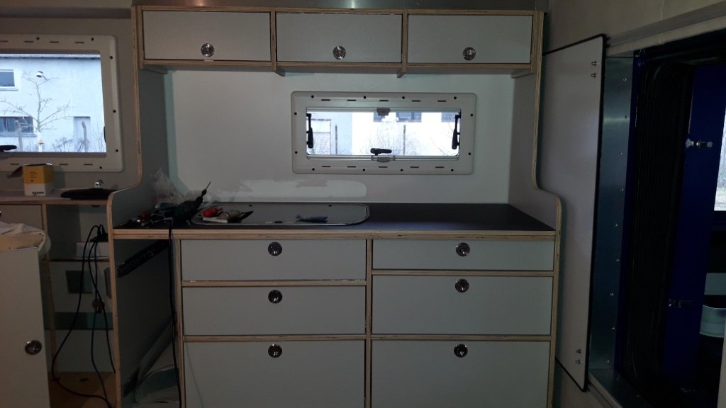

#156 Beitrag von moje 57 » 2019-12-16 20:57:56

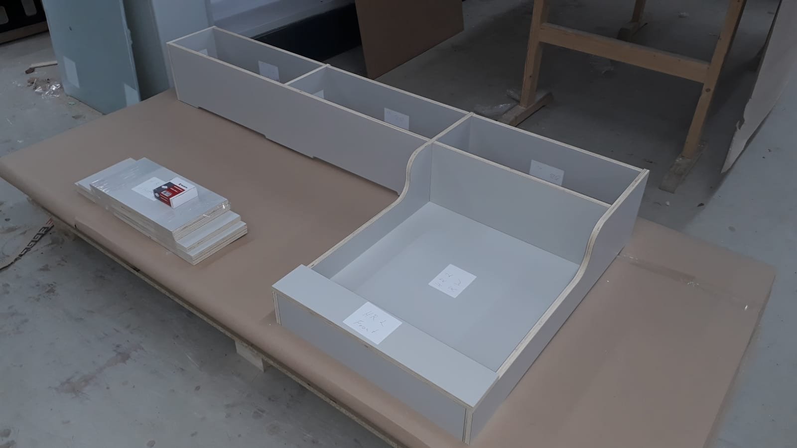

ein weiteres kleines Kapitel drängt ans Licht. Könnte vielleicht lauten, "Allmählich füllt sich die Wohnbox mit Möbeln". Eine Zeichnung der Möbelteile anfertigen ist das Eine, einen Betrieb zu finden der die Umsetzung zum angemessenen Preis angeht, das Andere. Ich habe mich letztlich entschieden nur die CNC-Zuschnitte fertigen zu lassen und den Zusammenbau dann selbst auszuführen. Zwei Möbelteile, Küchenunterteil und Schrank für den Kissmann Kühler, müssen ohnehin in der Box zusammen gebaut werden. Sie passen nicht durch die Türe.
Alles Andere erklärt sich durch die Bilder meist besser als erzählt.

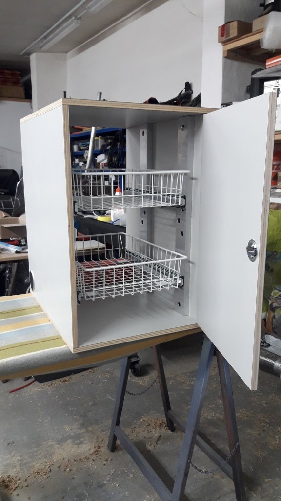

Küchenunterteil im Entstehen, Die Vollauszüge wurden bereits vorher eingepasst und verschraubt. Macht sich an liegenden Seitenteilen einfach besser.
Es darf schon mal probestehen auf seinem Podest. Hinter der Klappe verbirgt sich das ganze Herd/Spüle Machwerk.
5 Vollauszüge und 1 Apothekerauszug komplettieren den Unterschrank. Links im Bild der "Nachtschrank", dort kommt auch die DC-Verteilung vom Aufbau und Anzeigebildschirme unter.
Der Oberschrank komplettiert die Möbelzeile auf der Fahrerseite.
Auf der Gegenseite ein Schrankteil für Kleidung ect.
Links daneben ein Unterschrank und der Kühlschrankaufsatz mit Staufach darüber beim "Probe" stehen, die Klappen fehlen noch.
Hinzu kommen noch Hängeschränke über die Breite im Heck und Front, letztere mit Spiegelkonsole, sowie ein Podest unterm Durchstieg zur Wohnstube.
Unter dem unterem "Stufenbett" wird zudem noch ein großer Schubkasten Platz finden. Das ist dann alles was an Staumöglichkeiten insgesamt zur Verfügung stehen wird. Für uns zwei Personen sollte es dann ausreichend sein.
Wenn dieser Stand erreicht ist gibt es dann wieder eine kleine Bilderserie.
Moje57

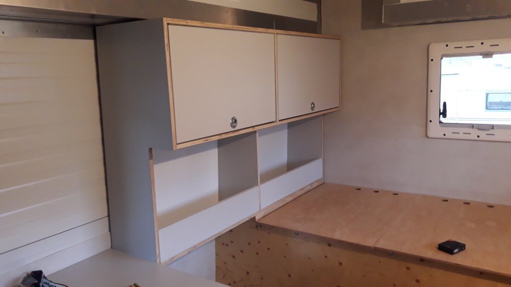

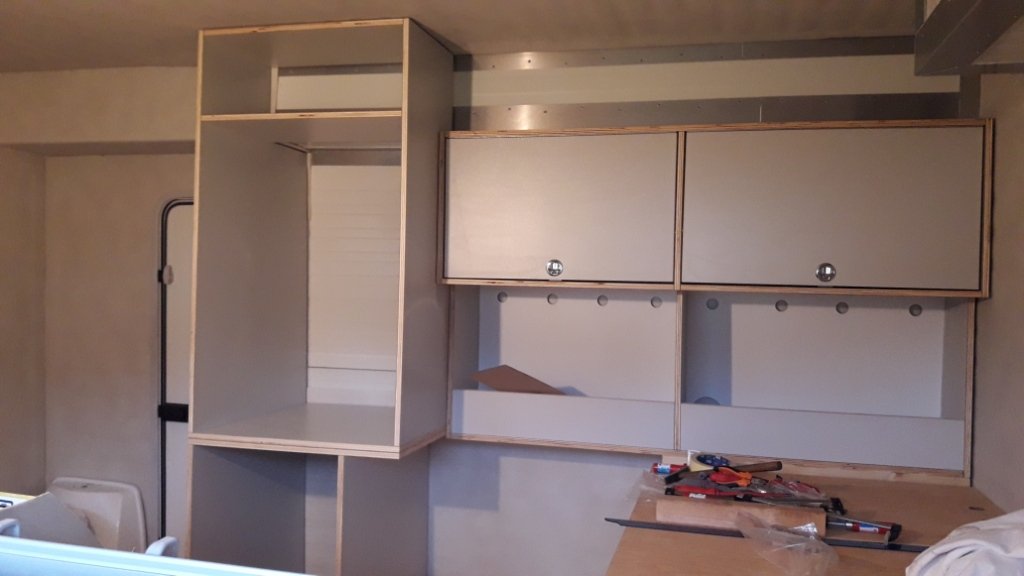

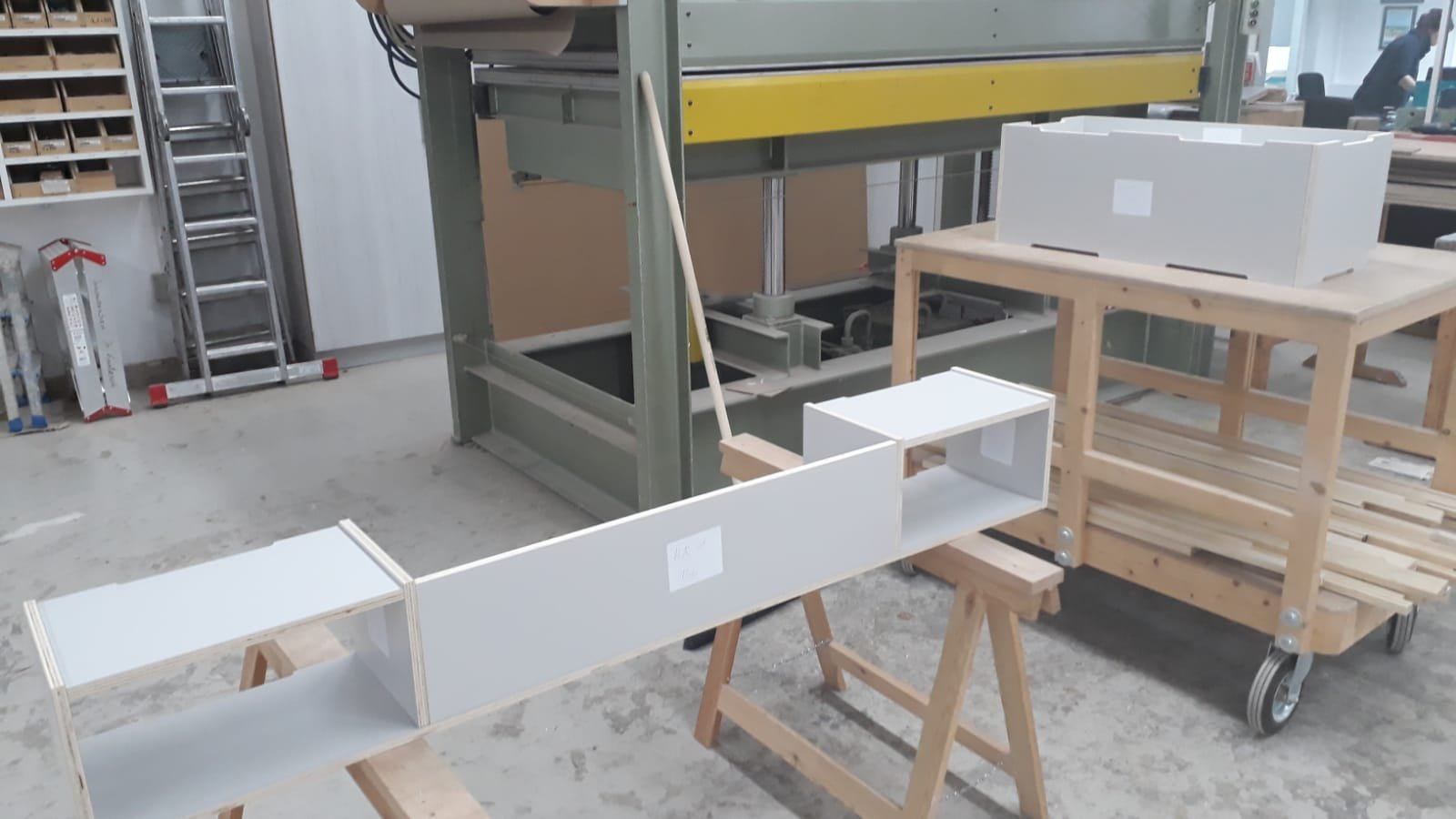

#157 Beitrag von moje 57 » 2019-12-19 23:15:33
gute Nachrichten, die Tage über den Jahreswechsel sind gerettet und können mit Arbeit gefüllt werden, die Feiertage bleiben natürlich außen vor. Die restlichen Rohbau-Möbelteile sind fertig und werden morgen abgeholt.

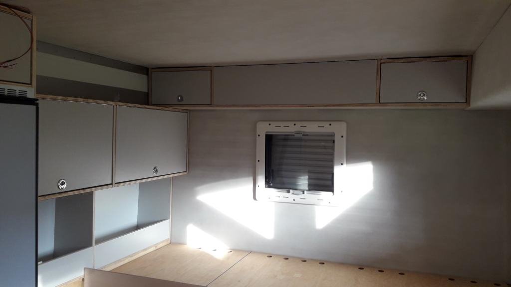

Hängeschrankgruppe-Front, der flache Teil (nach unten weisend) mit Ablagekästchen, nimmt den Spiegel auf.
und Heckgruppe, das "Mittelteil" umschließt den Rollokasten hinten. Rechts im Hintergrund der Podestkasten für den Durchstieg.
Genug Ansporn den Unterschrank vom Kühlmöbel fertig auszurüsten.
Moje57

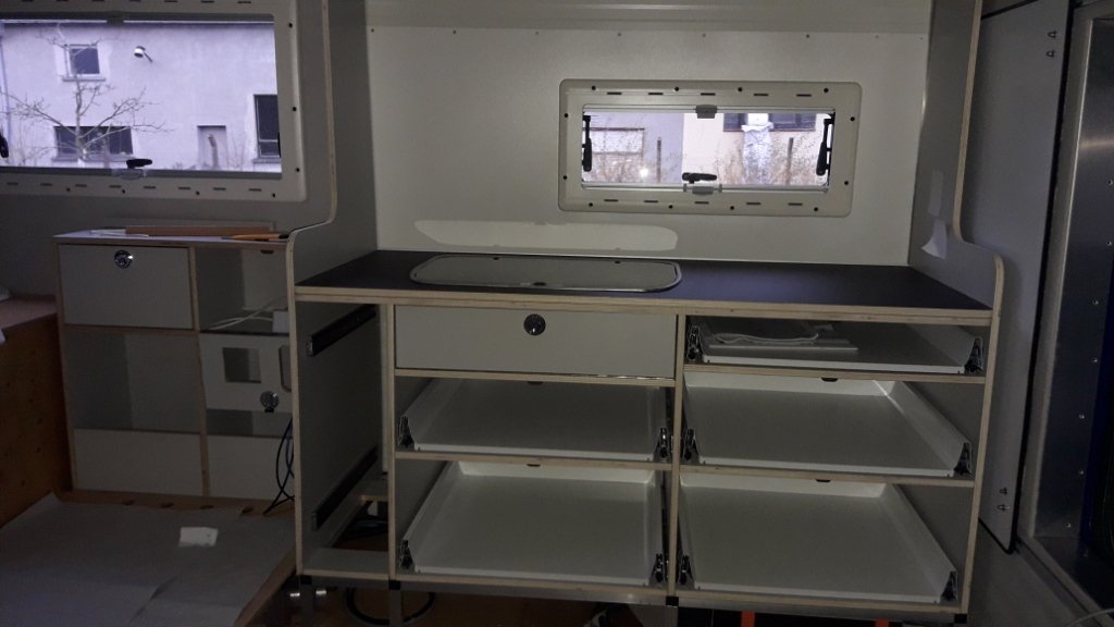

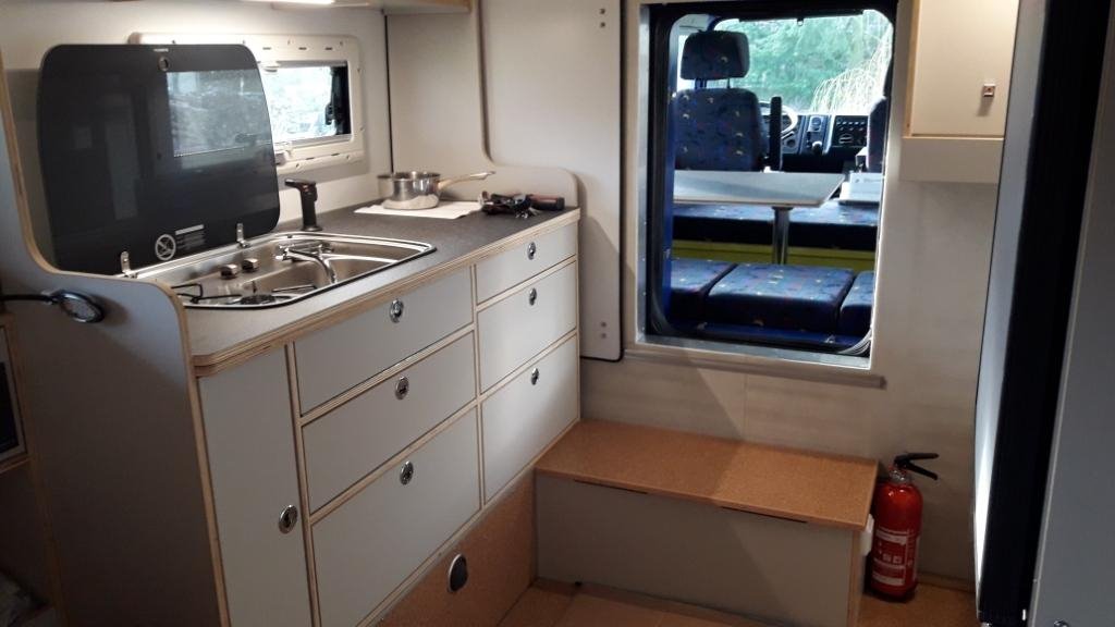

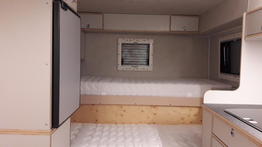

#158 Beitrag von moje 57 » 2020-02-20 23:23:49

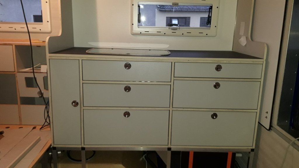

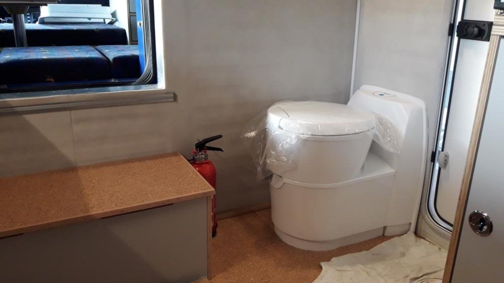

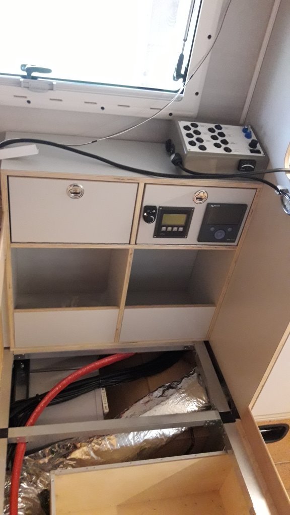

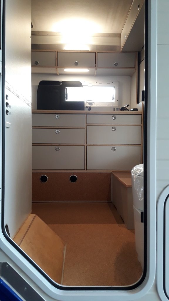

Es ist Zeit die nunmehr fertig ausgestattete Wohnbox im Bild vorzustellen. Es fehlen nur ein paar Kleinigkeiten, wie Verkleidung über Küche und Schrank, dto. Dachluke. Fragt man sich echt, was ist die übrige Zeit passiert. Das sind im Wesentlichen Arbeiten, die nachher nicht mehr zu sehen sind. Gasanlage, Heizungsverteilung, Wasser- und Abwasserleitungen, Elektroanlage (Kleinspannung/Verteilung). Nun ist das alles betriebsbereit und nach und nach kann eingeräumt werden. Dann war heute noch die Abnahme der Gasanlage, alles ohne Beanstandung und "gelbes Heftchen" auf die Hand. Nun also in Bildern ein kleiner Rundumblick in der Box.
Blick hinein durch die Tür auf den Küchenblock, links Schrank-Kühlkombination, rechts Toilette, dahinter Podest unter den Durchgang zum Fahrerhaus.
Podest und WC im Detail, das Podest dient der Aufnahme von allerlei Getränkegedöns (muss auch sein).

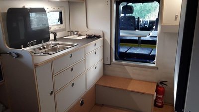

Vom hinteren Bett aus gesehen die Küche, mit 5x Voll-/1x Apothekerauszug / 1x Revisionsklappe Herd/Spüle und oberen "kleinem" Oberschrankfächern.
Neben der Küche schließt sich am Kopfende des unteren Bettes der "Nachtschrank" an. Der beherbergt zu dem auch die Kleinspannungsverteilung und Kontrollinstrumente.

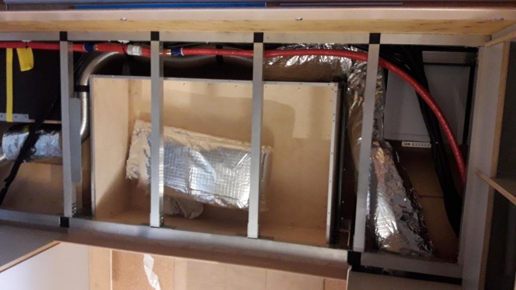

Der Bettenboden ist entfernt und gibt den "Blick darunter" frei. Wasserleitung (rot), Heizkanal nach re/li (in Nähe der LiFePO4 teilisoliert mit Mineralwolleschlauch), Elektro-Leizungsbündel und ein schöner Bettkasten (~900 x 600 x 250 mm) auf Schwerlastauszügen.

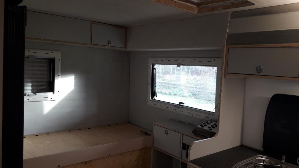

Nach oben geschaut, oberes Bett-die Matratze schließt etwas oberhalb des Schränkchen ab und wer dort liegt hat einen schönen Blick nach draußen.
Über dem Bett eine Hängeschrankpartie, diese verkleidet auch den hinteren Rollokasten. Am Fußende ein Stauschrank, mit Wurfkisten für die Klamotten...irgendwo müssen die hin über Nacht. Oberhalb vom Schrank fehlt noch die Verkleidung mit Staunetzen für Kleinigkeiten.

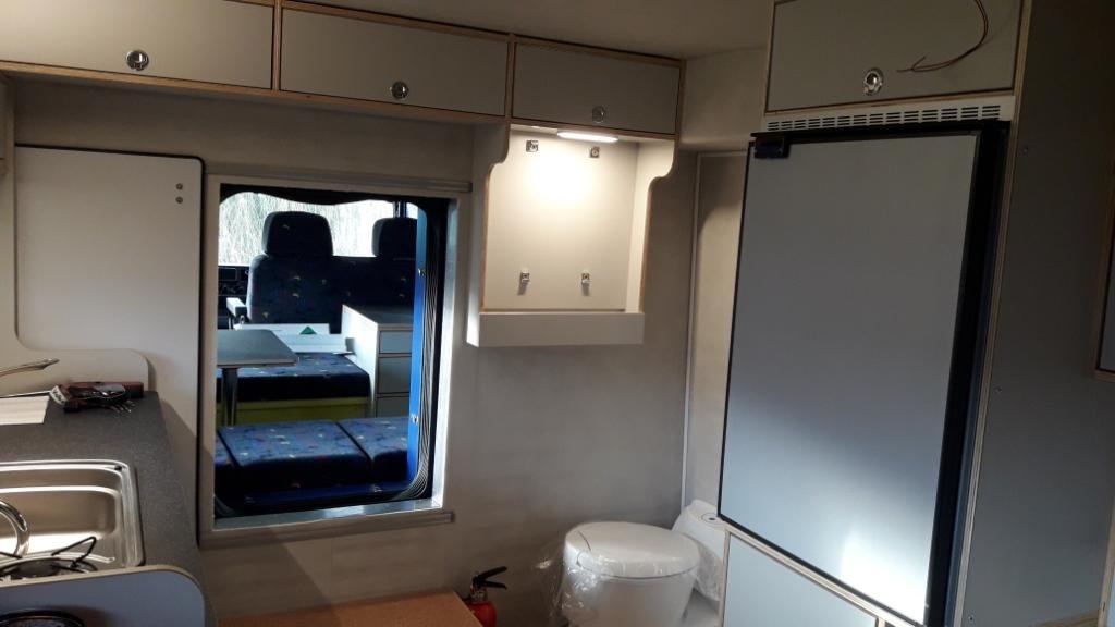

Abschließend kommt die Schank/Kühlkombination, Unterschank ist mit Korbauszügen darauf den 130er Kissmann und darüber noch ein Staufach. Über der Toilette ein Spiegelfach mit Ablagekästchen und nach oben anschließendem Hängeschrankelement.
Was sicherlich nicht so sichtbar ist, sind gewiss die kleinen Lösungen wie alles im Einzelnen so umgesetzt wurde z.B. Kühlschrankbefestigung etc. . Ich habe heute die Boxheizung laufen lassen, unter Volllast ist der Geräuschpegel 41dB. Das ist gut, denke wenn die Betten aufgelegt sind wird das bestimmt noch ein wenig besser. Die Fahrerhaus-Planar ist mir noch zu laut, ist halt viel Blech drumherum. Mit der Druckpumpe bin ich auch noch nicht zufrieden, die macht noch zu viel Radau. Kann sein das die im Trockenlauf noch etwas lauter ist. Im Moment nicht der Burner. Es gibt also immer noch viel zu tun, aber die Testerei im Realeinsatz (kleinere Exkursionen) kann losgehen. Da tun sich dann noch allerlei Dinge auf die Verbesserung brauchen oder gar schlichtweg fehlen oder unpassend sind. Dafür ist genügend Zeit bevor es im Juni rund um die Ostsee geht.
Nun lass ich euch in Ruhe schauen,
viele Grüße,
Moje57

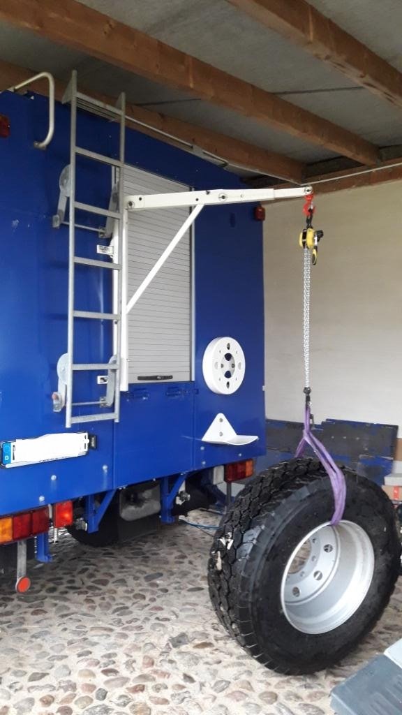

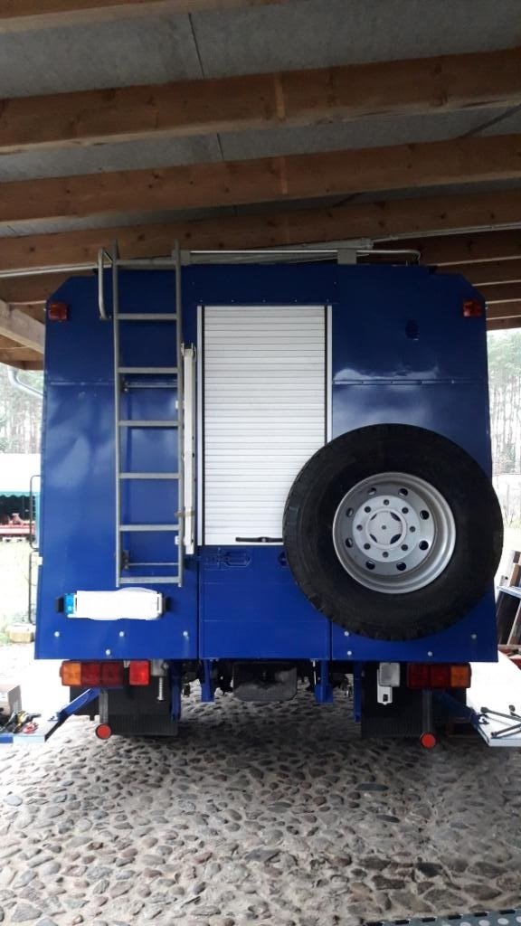

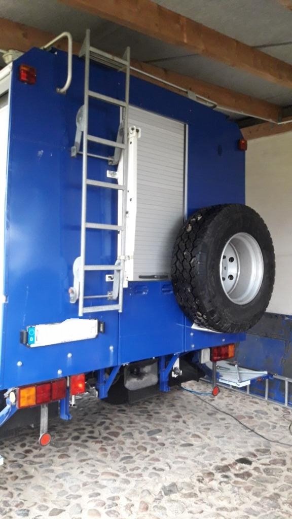

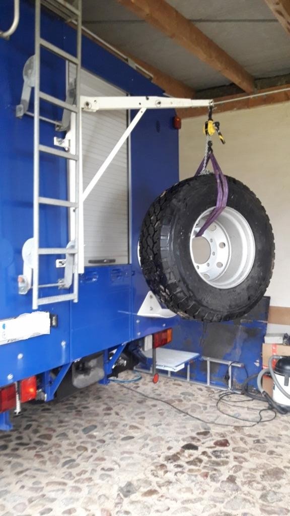

Vorgestern sind die Matratzen gekommen, jetzt sieht es in der Box gleich ganz anders aus.
Es geht morgen zum Wiegen, da sind die Schneeketten und das Reserverad geladen worden.
Kran ausklappen und anhängen...
Hochhieven....
und dran, der Kran ist wieder zusammengeklappt.
Sieht zwar so aus, aber der Reifen schaut nicht über die Aufbausilhouette hinaus.
Mal sehen was bei rauskommt, den Rest muss ich dazurechnen. Dann muss entschieden werden ob wieder aufgelastet wird. Ich denke, werde ich wohl müssen.
Werde berichten. Gruß,
Moje57
moje 57
Beiträge: 1157
Wohnort: Neuruppin
Re: iveco 90-16 ex THW, Koffer aufstocken
#161 Beitrag von moje 57 » 2020-02-24 19:45:35
Nun ist es sicher, es wird aufgelastet.
Das Fahrzeug wiegt 7220 kg vollgetankt und technisch komplett mit Reserverad, Schneeketten und Werkzeug. Achslastverteilung 3200 kg (VA) und 4020 kg (HA).
Es fehlen die Gewichte von Wasser (190 l), Campingmöbel, Klamotten, Küchenkram, Vorräten, persönlicher Krams, Heckträger + Ladung, Fahrer und Beifahrerin.
Ich rechne, reisefertig, etwa um die 8t. Die Achslastverteilung dürfte vorne bleiben und sich mehrheitlich auf die HA legen, es kommt ja bis auf die "Leut's" alles hinten rein.
Mit den Gewichten bin ich zufrieden, keine volle Ausladung, doch genug dass hinten gut Druck auf der Achse ist. Werde aufs ursprüngliche Gewicht auflasten. Oder gibt es Gesichtspunkte auf die das eingetragene GG Einfluss nimmt, außer das eine andere Zahl in den Papieren steht? Für Kommentare wäre ich dankbar.
Die Abnahme geht in Richtung auf H Womo von H LKW kommend und wird kommenden Montag sein. Mal sehen was draus wird.
Moje57

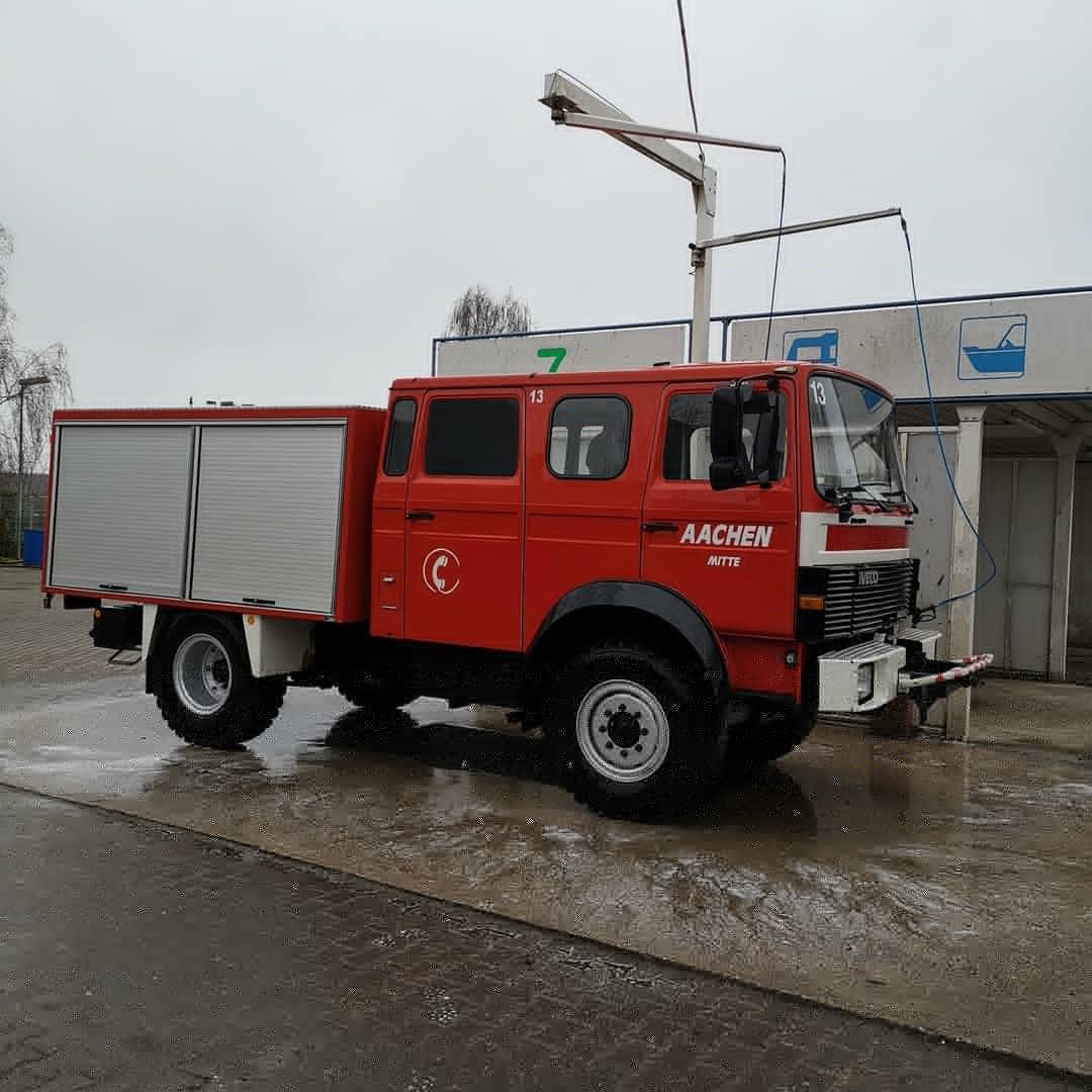

hugepanic
Beiträge: 2820
#166 Beitrag von hugepanic » 2020-02-26 22:55:24
Die Lentner Aufbauten auf den 90-16ern haben einen doofen knick in der Seitenwand. Das macht einiges schwieriger.... Kann man aber auch meistern....

Die begehbaren Bordwände sind aber auch sackschwer...
Wenn ich einen THW Koffer verwendet hätte, hätte ich auf jeden Fall das Dach geändert - das ist eine klassische Fehlkonstruktion. Alu auf Stahl zu nieten ist ja so schon blöd aber dann solch eine große Tafel zu verwenden bei dem doch großen Unterschied der Längenausdehnungskoeffizienten muss ja zum Abreißen der Nieten führen (bei meinem waren es über 50%). Hab auch noch keinen gesehen, wo das nicht so war. In der Folge ist Wasser in die Profile eingedrungen und lässt diese schön von innen nach Außen rosten.....
Beim THW wurde der Aufbau zusätzlich von der eigentlich nicht vorhandenen Federlagerung „zermürbt“. Da war ein vielleicht 20 cm hohes Tellerfederpaket verbaut - mit vielleicht 2 cm Federweg? Der Rest der Verwindung ging ungefiltert in den Aufbau....
Also bevor ich in einen THW Koffer Arbeit stecken würde, würde ich mir den seeeeeehr genau anschauen (ich hab beim Kleinschneiden einige Überraschungen erlebt).
moje 57
Beiträge: 1157
Wohnort: Neuruppin
#173 Beitrag von moje 57 » 2020-02-27 12:37:46
Hallo Marcel, schön von dir zu hören.
Ja, die Bracken sind schwer, aber ich, als Ü60, kann die alleine ab-und anbauen und auf Böcke legen. Bin dabei ausdrücklich kein Muskelpaket. Also so schwer sind die nun auch wieder nicht.
Das Dach ist eine Konstruktion welche durchaus nicht glücklich gewählt ist aber sowohl als auch bei den FW's Anwendung fand. Bezüglich der Nieten hatte ich selbst nicht die ganz großen Probleme es wurden zwar an der Reeling alle erneuert wobei da etwa 2-3 fehlten. Korrosion konnte ich nicht im Dachbereich feststellen, eher im Spritzbereich "untenrum".
Unbestritten ist, wer den Aufbau weiter verwendet muss sich den selbstverständlich genau anschauen. Das ist aber keine spezifische Angelegenheit des THW - Aufbau, sondern trifft für alle Fahrzeuge zu.
Gruß, Carsten

und bevor wir hier Carsten seinen Tröt kapern :D , hier gibt es mehr Bilder.

Hast du den Rahmen unter der Ersatzradhalterung eigentlich verstärkt?
Ist das auch "nur" ein 40er vierkantrohr, oder haben die The aufbauen da mehr?
