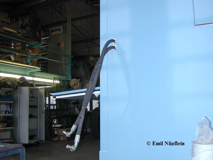

#2 Beitrag von Bahnhofs-Emma » 2008-04-04 15:11:44
da sollten doch Anschlüsse, wie sie sonst bei Hydraulik (z.B. Baggerschaufel am Bagger) üblich sind wunderbar funktionieren. Auf Maß gefertigte Leitungen habe ich vor ein paar Tagen erst bei Hansaflex in Weiterstadt im Industriegebiet anfertigen lassen, die sollten sich auskennen, sagen können, ob's auch mit Wasser klappt und dann auch liefern können.
Vermutlich nicht die billigste Lösung, aber ohne Sauerei und große Luftblasen trennbar, druckfest und UV-beständig.

#8 Beitrag von felix » 2008-04-05 10:58:13
Hallo Egn,
stimmt, PG-Verschraubungen gibt es ja auch in Metall, da wird man sich dann um die Temparaturen keine (großen) Sorgen machen müssen. Ab etwa 120° ist aber das NBR-Gummi da drin am Ende.
Ich plane im Moment auch für Druckluftleitungen im 4.Kreis Kunststoff-PG-Verschraubungen zu nehen um Tecalan-Leitungen durch Bleche zu bekommen. Zum einen ist das biliger (Ist mal eben nen Bündel von 10 Leitungen) und zum Anderen habe ich dann keine Unterbrechung im Schlauch, die sich wieder lösen könnte. Muss nur mal ausprobieren, dass die PG nicht den Schlauch zusammendrückten. Eventuell nicht zu stark anziehen und dafür das Gewinde einkleben.

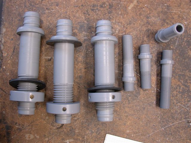

#11 Beitrag von JStefan » 2008-04-05 11:44:12
Ihr denkt aber schon daran, das die Metall Schottverschraubungen excelente Thermische brücken sind...
Mein Vorschlag:
PVC - C - Thermisch bis ca.120 Grad kein problem:
LG Stefan

Wo gibts denn sowas, bzw. unter welchem Begriff muss ich da suchen?
danimilkasahne
Beiträge: 3009
#13 Beitrag von danimilkasahne » 2008-04-05 14:16:35
PVC-C von Georg Fischer ist das neue unverwüstliche Kunststoff-Rohrleitungssystem. PVC-C ist eine natürliche Weiterentwicklung des international erfolgreichen PVC-U Produktesortimentes.
fast die Topantwort bei Tante Google :happy:

cookie:
Vollmaterial, Drehbank und Gewindeschneider...Wenn Du näheres Wissen magst ruf an.
