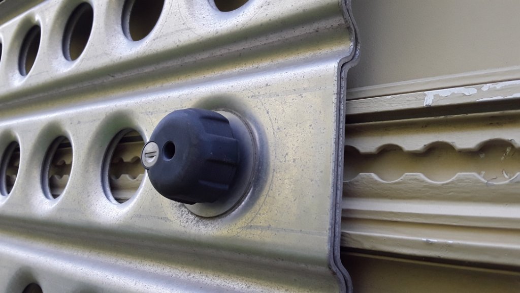

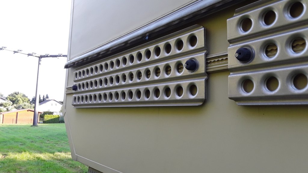

#6 Beitrag von RandyHandy » 2018-07-03 20:22:38
Sandbleche 2m
Thule Handknebel abschließbar
Große U-Scheibe
Henry
