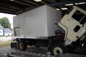

Interessant! Hier bei uns in der Halle hat jemand sein fertig geschweißtes Eigenbau-Koffergerippe wieder in 2 Teile zerflext, weil es angeblich in ganz Deutschland kein ausreichend großes Zinkbad gibt.
Anscheinend geht es ja doch ...

das sieht auf dem bild aus , als wenn der rahmen nicht feuerverzinkt sondern spritzverzinkt wäre , welches sich mit der aussage decken würde das er den rahmen noch wachsen will.
ich habe die möglichkeit sone kabine am stück zu feuerverzinken .
mfg.kramer

stimmt, der ist nur Spritzverzinkt. Entweder in 2 Teile oder 400km wegschicken :wack: . Es gibt in Deutschland mehrere solche Monsteranlagen, aber nicht im Süden...
Ausseinanderflexen und dann zum Schrauben umzubauen war im Gespräch, war mir allerdings vom verzug her zu heikel.
Sämtl. extrem rostigen Rohre wurden getauschtm Mike Sanders erfüllt hoffentlich den Rest, das erst mal Ruhe ist, die nächsten 40 Jahre :-)
