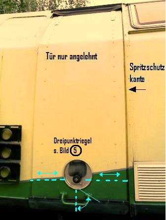

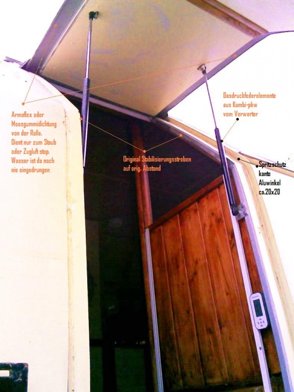

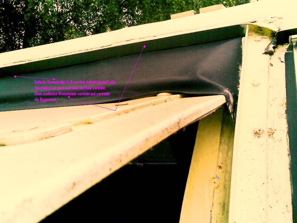

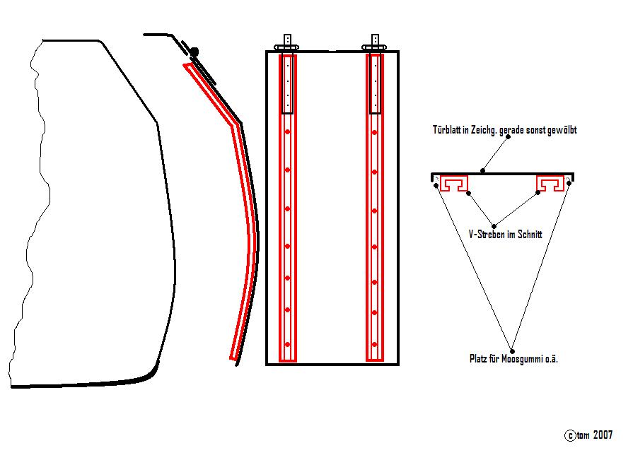

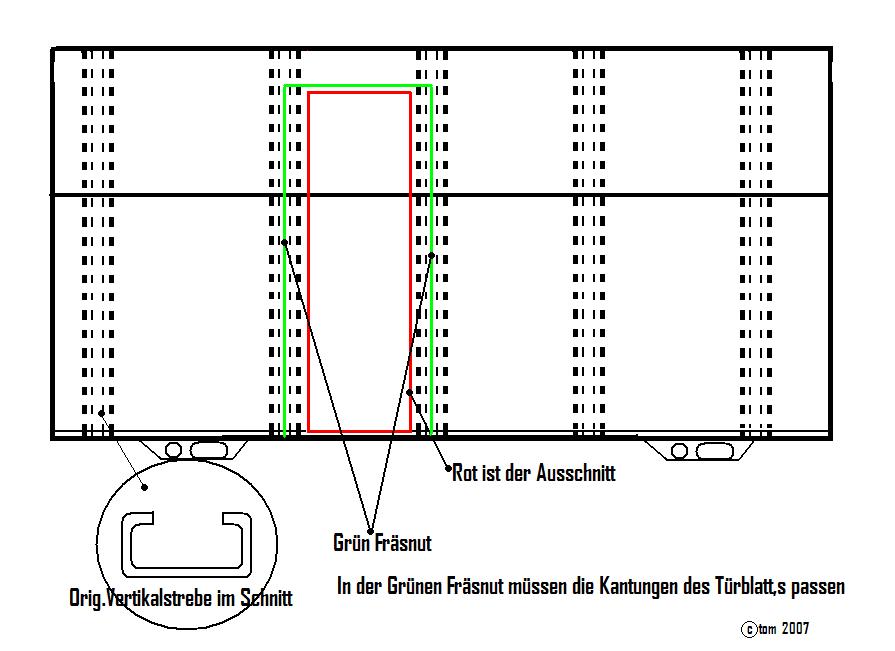

#11 Beitrag von Christian H » 2007-10-21 18:32:51
Ich hab denn mal mit´m Tom hin und hergemailt und werde einige Detaills von ihm übernehmen.
Mit seiner Genehmigung stelle ich mal ein paar Bilder von ihm ein.
Er hat dabei nicht das ausgesägte Originalmaterial für die Tür verwendet sondern ein 2mm Alublech.
In Form hat er das mittels vorgebogener C-Profile gebracht.
Die hat er erst der anderen Kofferseite gemopst und darauf das Alublech mittels Schraubzwingen und Nieten Stück für Stück fixiert.
Die Dichtigkeit der Konstruktion realisiert er recht einfach.
Das, auf die C-Profile aufgenietete Türblech hat er nämlich zuvor an den Außenkanten um ca. 6mm gekantet und ein Stück über den Türausschnitt stehen lassen.
Dieses um 90° gekantete Blech greift jetzt in eine gefräßte Nut von 5mm im LAK und bietet somit einen fast bündigen Abschluß.
Die gefräste Nut dient als Dichtkante und Abflußprofil während die Restdichtigkeit durch ein Moosgummiprofil erreicht wird.

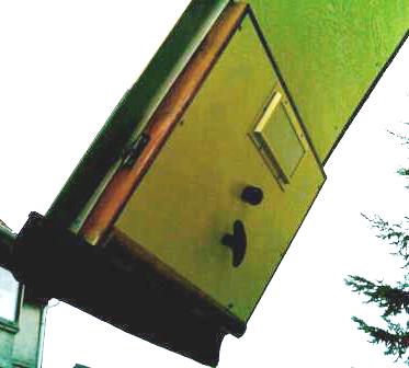

#12 Beitrag von Christian H » 2007-10-21 18:35:10

#13 Beitrag von Tola » 2007-10-27 0:33:27
@Christian,
die Verriegelung stammt übrigens aus einem Garagentor(super
Schliesszylinder kompatibel)
und die Mulde für den Drehknauf ist ein Alu/VA -Suppenteller
(mit Rand) aus dem Campingbereich.
so denn,tom
