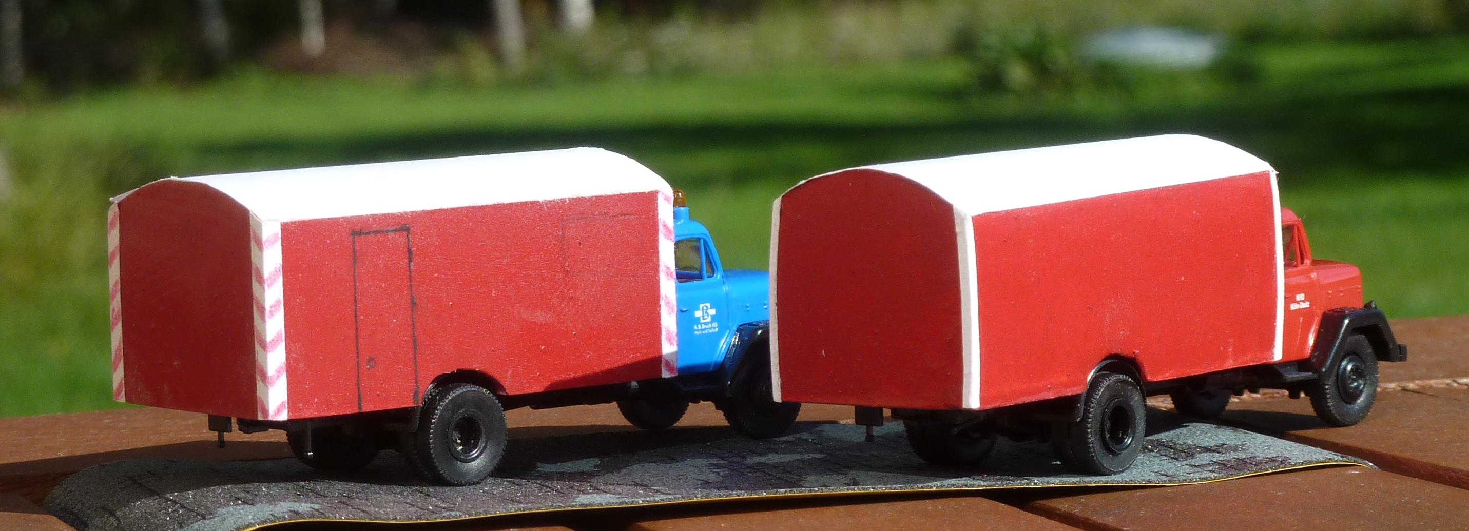

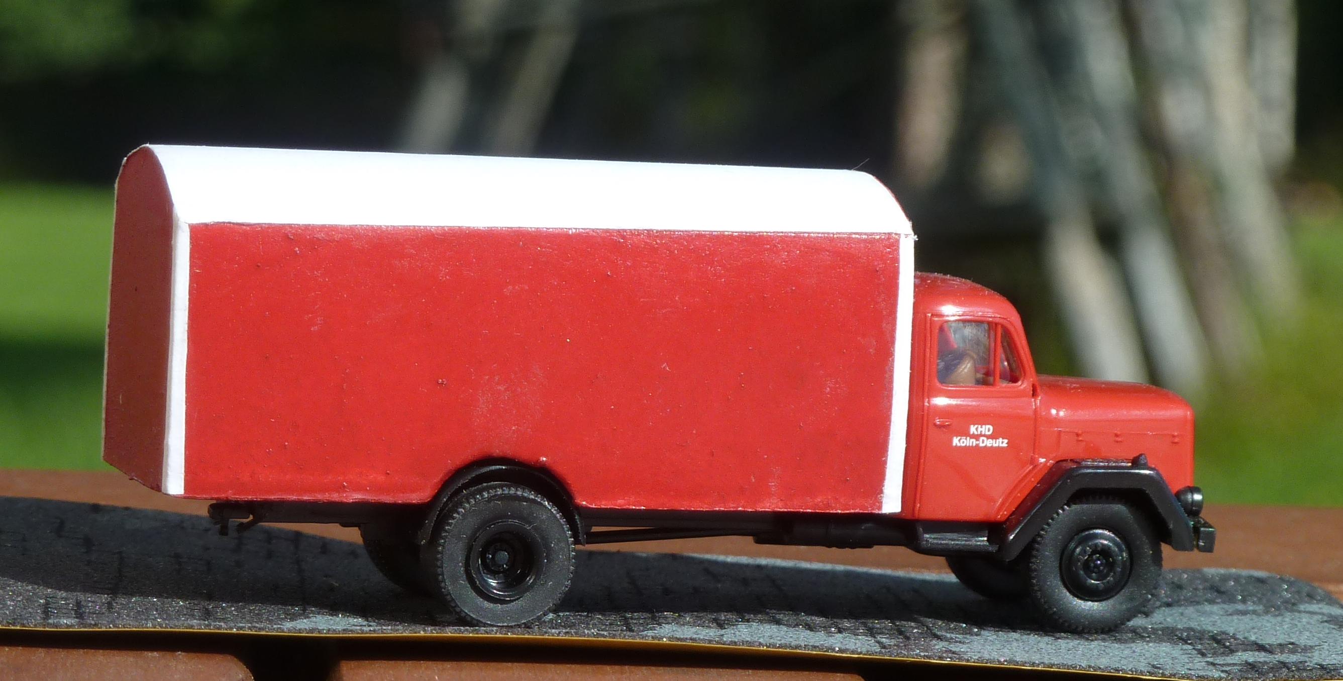

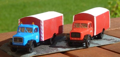

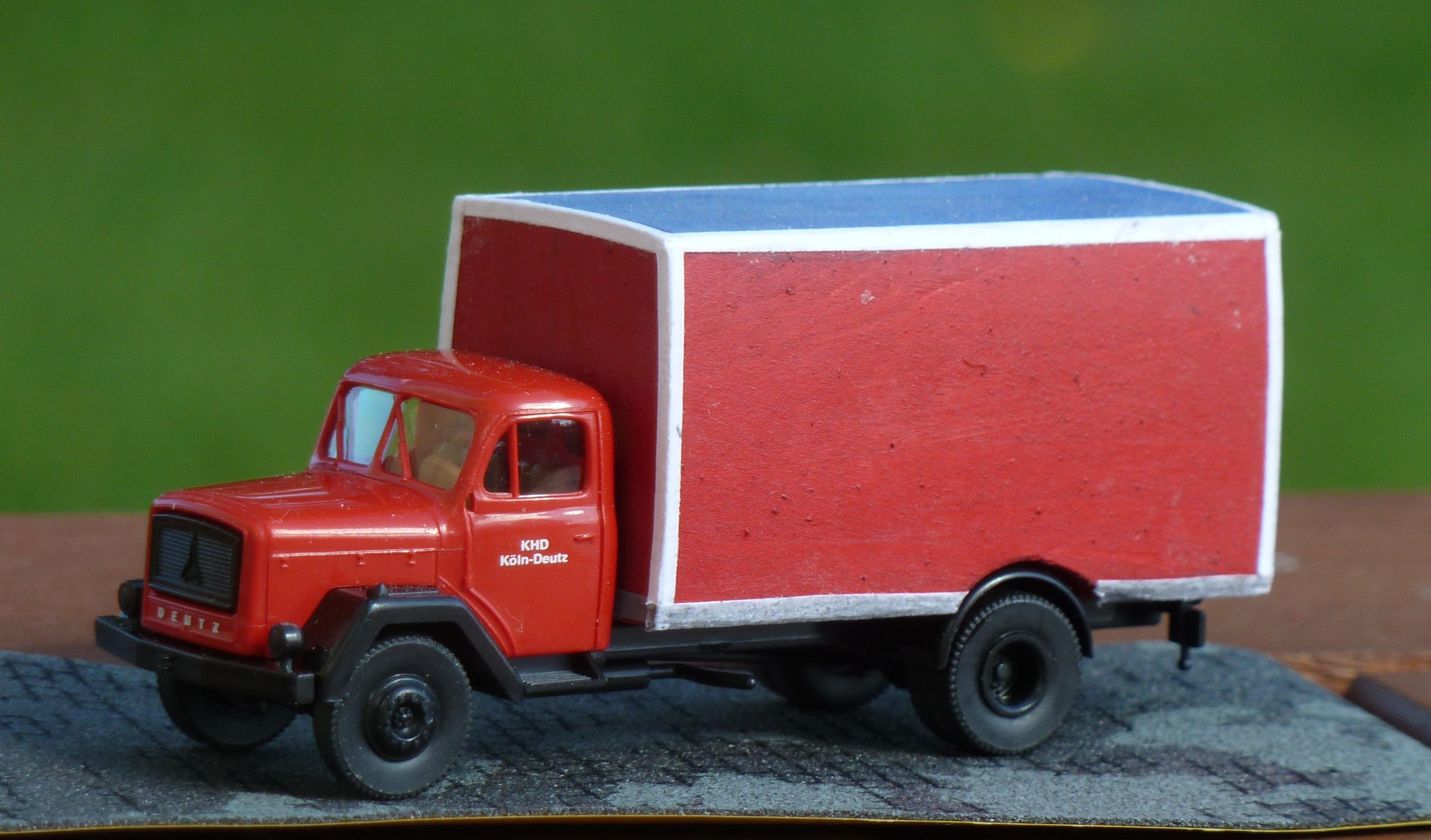

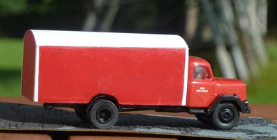

ich trage mich ja schon länger mit dem Gedanken, meinen Koffer umzubauen/einen neuen Koffer zu bauen, länger, breiter, niedriger.
Besonders seit Manuels Unfall bei Kautokeino im Sommer ist das wieder aktuell, unter/auf 3,20m Höhe zu kommen. Aber nicht nur wegen eventuellem Rücktransport (währe hier nicht so das Problem, Standart- und erlaubte Höhe ist 4,50m, nur wegen div Autoclubs) aber auch wegen der Optik, Schwerpunkt und Windwiderstand, auch Seitenwind. Momentan ist meine Gesamthöhe 3,35m, Koffer ist in der Mitte innen allerdings auch luxuriöse 2,12m hoch.
Nun haben, während ich noch hin und her überlege, diverse Preiserlein schonmal zwei Studien gebaut.
Aber seht selbst: Ich finde, die 5m Länge sehen rein optisch gut aus, er kippt noch nicht nach hinten.
Für meine Zwecke reicht der Böschungswinkel noch immer.
die 2,50m breite Variante wirkt schon fast zu breit im Verhältnis zum Fahrerhaus.
Auf jeden Fall wird der Koffer wieder aus Holz, wenn möglich die Seitenwände aus einem Stück, und nicht wieder Siebdruckplatte, sondern wasserfestverleimtes Sperrholz, beschichten (streichen) werde ich selber...
Kommentare?

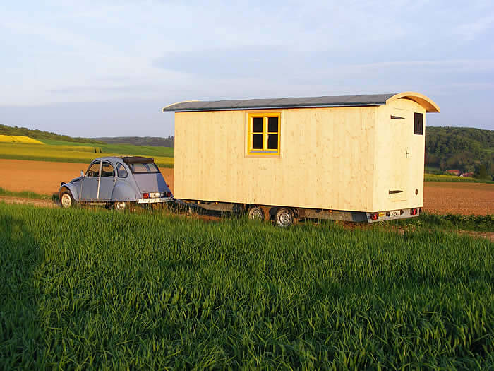

Warum eigentlich ein rundes Dach? Sowas habe ich auch, da ich aber meinen Laster nicht per Luftfracht verschicken will, sehe ich da nur Nachteile, weil man es nicht vernünftig nutzen kann. (Solar, Dachlasten, drauf rumliegen etc.)

Ich finde, der längere Koffer sieht echt stimmig aus...Warum jetzt aus Multiplex bauen..? Was war nicht gut an den Siebdruckplatten?

Der hier (der gelbe auf im ersten Beitrag auf der Seite) hat bei den Planungen zum Dach Pate gestanden.
Ich finde, daß das runde Dach sehr gut zum Oldtimer paßt, und Stehhöhe brauche ich nur in der Mitte, und Schnee und Wasser kommen besser runter als bei einem Flachdach (habe vorletzten Winter ca. 1,5t Schnee auf dem Dach gehabt, war zwar ein schöner Beweis für meinen stabilen Koffer, aber bei längerem Stehen freut das weder Reifen noch Federn, ja klar, ich kanns ja runterschaufeln, bin aber manchmal nicht da, und noch muß er draußen stehen)
Die von dir genannten Nachteile sind mir allerdings bewußt.

der längere breitere eckige oder der längere schmalere rundlichere?
Siebdruckplatten sind an sich gut, wenn man die so verwenden will, wie sie sind, aber Lackieren ist immer ein Problem.
Dazu kommt der höhere Preis, der nochmal höher wird, weil man dann Speziallacke braucht.
Warum also nicht gleich normales WBP-Sperrholz mit (zumindest einseitig) glatter Oberfläche verwenden, ordentlich Lackieren, und fertig?
Aber nun zurück zum Koffer...
Gerade, rund oder ....
Rund hat auch den Vorteil größerer Stabilität...

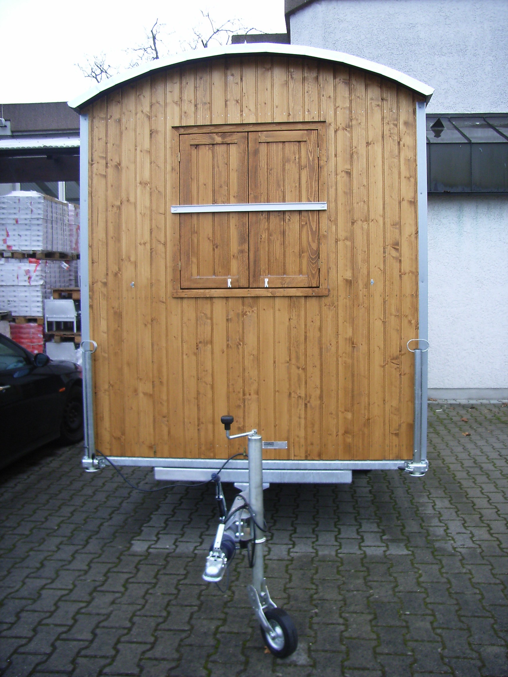

Die Dachaufbauten lassen sich auch bei nem runden Dach befestigen, muss man eben vorher mit einplanen. Schöner sieht´s aber doch aus als nur ne eckige Kiste, oder?joern hat geschrieben:Warum eigentlich ein rundes Dach? Sowas habe ich auch, da ich aber meinen Laster nicht per Luftfracht verschicken will, sehe ich da nur Nachteile, weil man es nicht vernünftig nutzen kann. (Solar, Dachlasten, drauf rumliegen etc.)
Man könnte auch nen Koffer mit Schrägen basteln (wie beim LAK, nur mit kleineren Flächen) und in diese dann lange Oberlichter einsetzen.
Der Phantasie sind schließlich keine Grenzen gesetzt!

Rund und schmal sieht m.E. sehr stimmig aus.

Der leicht gerundete Koffer sieht für mich auch stimmiger aus.

Schmal und Rund!
Also der mit dem roten Fahrerhaus.

Ja, ich finde auch das die längere rundliche Version am besten aussieht.
