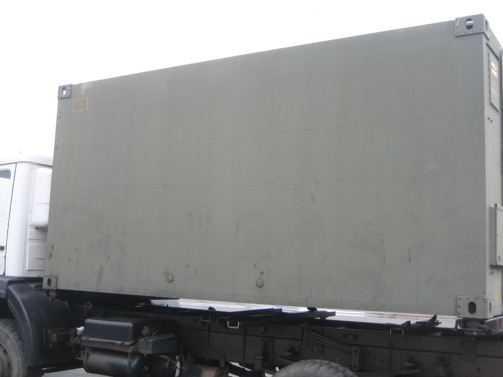

Hi Truckerfan,
hier werden Sie geholfen! würde Verona sagen. Auch wenn ich selbst vom Shelter überzeugt bin und einen solchen ausgebaut habe, würde ich Dir angesichts Deiner ausgedehnten Längenmaße eine andere Lösung empfehlen, wenn Du darin nicht stehen kannst. Du tust Dir damit sicherlich langfristig keinen Gefallen und den Shelter zu erhöhen stelle ich mir als Riesen-Act vor, der auch noch die Stabilität des Shelters beeinträchtigt.
Aber wenn Deine Entscheidung fest steht, dann achte auf Folgendes:
Nimm auf jeden Fall einen Zeppelin und keinen Dornier! Suche mal nach den beiden im Forum, dazu wurde in näherer Vergangenheit schon viel geschrieben. Auch von mir. Wie ich gerade beim Schreiben sehe, ist Spongebob mir mit Links zuvor gekommen. Na also, geht doch!

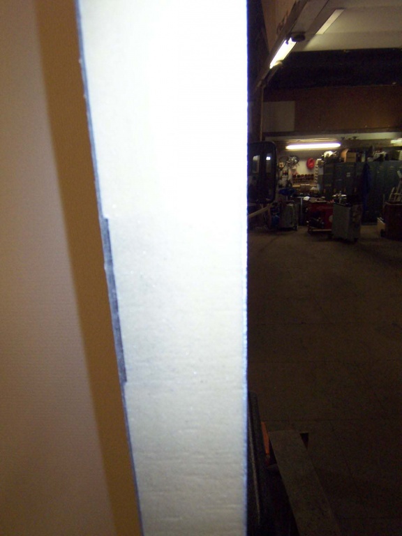

Zeppelin:
Wandaufbau: 6 cm PU-Schaum, 2 mm Alu-Wand innen und außen
Unter den in Innenraum verbauten Schienen ist die Aluwand aufgedoppelt.
Aufbau: Umlaufende 8-cm Spriegel entlang der Kanten und je einmal von vorne und hinten 110 cm von außen gemessen ein umlaufender Spriegel sowie einer rechts von der Aufstiegsleiter.
Lage der Spriegel kannst Du mit dem Gummihammer gut lokalisieren.
Boden 2,5 cm Holzboden mit Linoleum-Auflage. Die eingelassenen Schienen habe ich drinnen gelassen, weil man daran wunderbar die Möbel festschrauben kann.
Falls Dir die 2,5 cm helfen, kannst Du den Boden rausreißen und gewinnst selbige an Kopffreiheit. Dann wären es 194,5 cm. Auch der Boden besteht teilweise aus 6 cm PU-Schaum (soweit ich mich erinnere), teilweise ist er hohl mit Alu-Stegen.

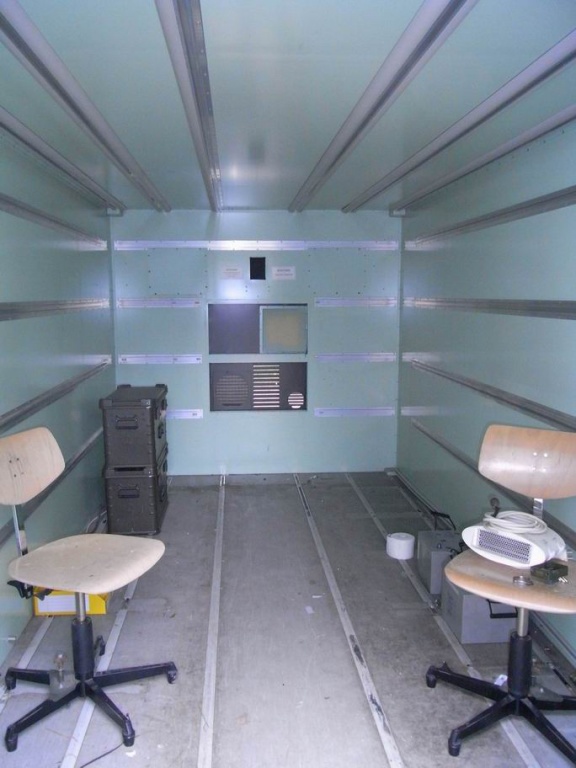

Innenhoehe Zeppelin
Zunaechst mal danke fuer die Links, Bilder und Hinweise.
Nach allen Informationen ist mir immer noch unklar welche Innenhoehe zur Verfuegung steht und was so ein Shelter leer wiegt.
Meine bisherigen Nachfragen sprachen 1.850 bus 1.875 mm was in jedem Fall zu wenig waere und das ganze auseinanderzureissen ist immer problematisch weil es zu Lasten der Stabilitaet, die im Gelaende sehr wichtig ist, geht.
Luigi sagt nun 1.920mm mit Holzboden und 1.945mm ohne was reichen wuerde.
Was ist nun richtig?

Innenhoehe
Danke Spongebob!
Also so kann es gehen. Das Bild mit dem Boden habe ich schon gesehen.
Hast Du auch die anderen Innenmasse und das Leergewicht?
Schoenen Sonntagabend.

Hi Sponge,
habe Truckerfan das Led Zeppelin Datenblatt gemailt. Da steht alles drin. Gruß
Luigi

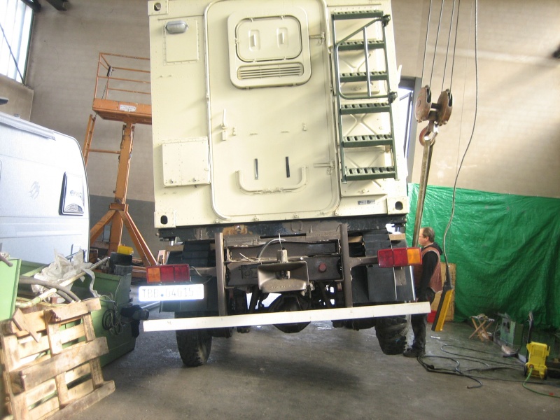

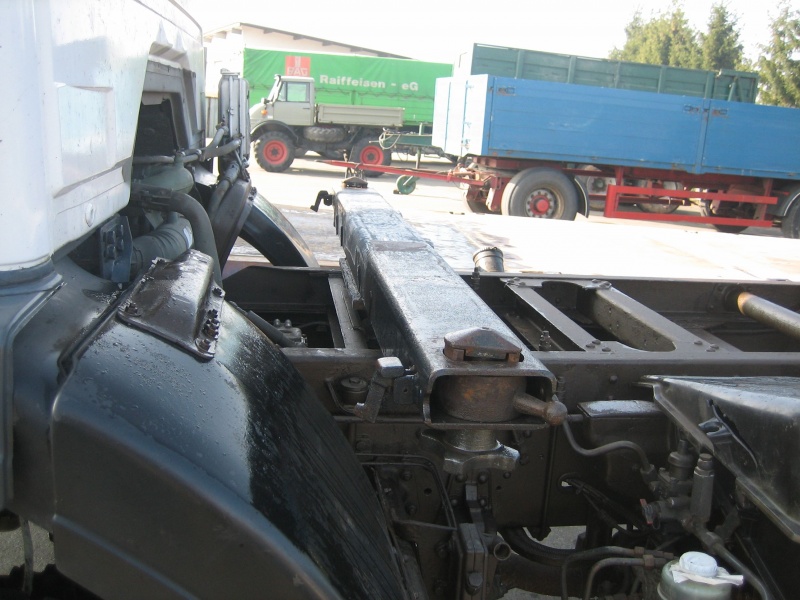

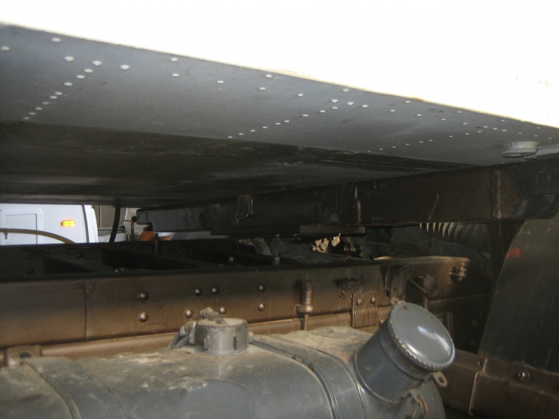

@Achatius:

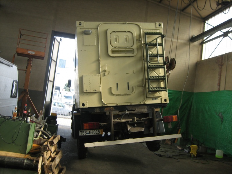

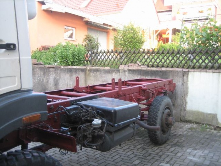

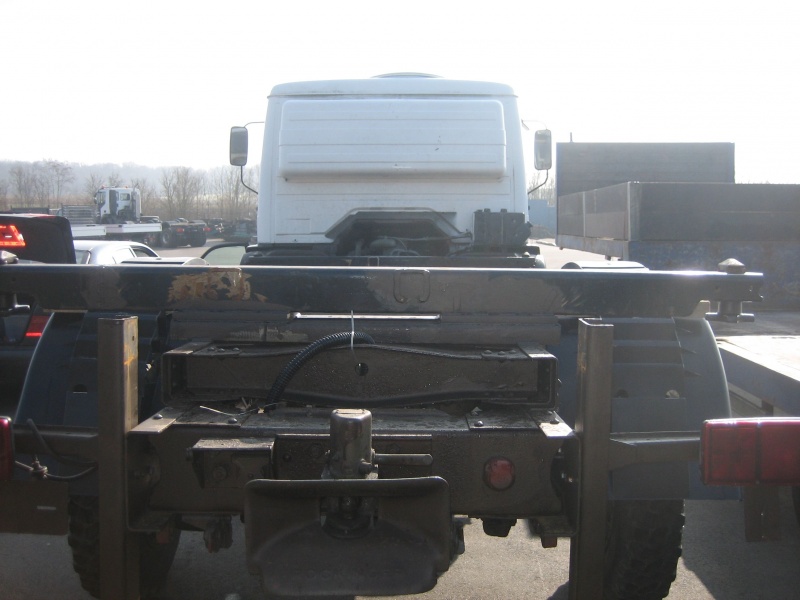

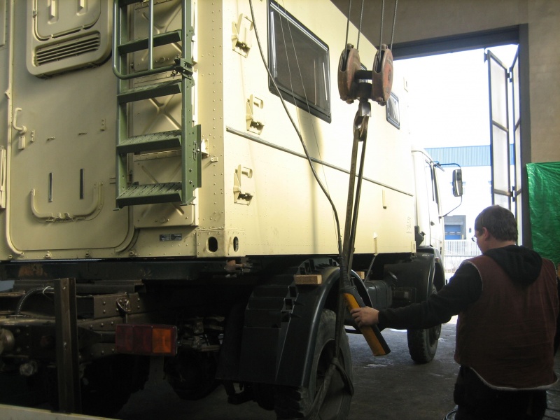

haben mich meine Augen also doch nicht getäuscht. Da Du einen Shelter verwendest könnte das so funktionieren, weil die Shelter sehr stabil sind. Aber faktisch es es so, dass der Shelter ohne Zwischenrahmen das Fahrgestell am Verschränken hindert.
Oder anders ausgedrückt - die ganze Verschränkungsenergie wird in den Shelter geleitet. Einen GFK-Koffer könntest Du nach dem ersten härteren Geländeeinsatz sicher wegwerfen - der Shelter könnte das aushalten - aber gesund ist das sicher nicht.
Die Bundeswehr hat Shelter in der Regel auf einer Pritsche transportiert, die in sich stabil ist. Die gesamte Fahrwerks-Verwindung in den Shelter einzuleiten halte ich aber für gefährlich.
Vielleicht macht es sich bei Dir bezahlt, dass Du einen Dornier hast, denn ich denke, dass der Gitterrahmen des Dorniers noch stabiler ist als ein Zeppelin, aber ich bezweifle, dass die Shelter so steif sind, dass sie die Fahrwerkskräfte aufnehmen können.
Für leichte Geländefahrten ist das sicher kein Problem, aber wenns mal hart zur Sache geht, dann erzeugst Du enorme Spannungen im Rahmen, die aufgrund der Hebel an den Auslegern nicht geringer werden. Der schwächste Punkt - evtl. die Verbindung zwischen den Auslegern und dem Leiterrahmen kann da evtl. die Grätsche machen. Außerdem schränkst Du Dir damit die Geländegänigkeit des Fahrzeugs ein, wenn die Karre dauernd ein Beinchen hebt.

Hi Achatius,Und so ist es jetzt und das ist gut so
Ich will Dir um Gottes Willen kein Gartenhäuschen in die Tasche reden, aber zum Spaß machen wir den Zwischenrahmen-Zirkus ja auch wieder nicht. Vielleicht eröffnest Du mal einen eigenen Fred zu dem Thema und fragst mal rum, ob jemand auch so eine Lösung verbaut hat und welche Erfahrungen er damit gemacht hat.
Ist auf jeden Fall besser, als irgendwo in der Wallachei den Koffer mit Spanngurten auf die Möhre zu spannen, weil ein Träger oder eine Schweißnaht gerissen ist.
Luigi

ja das mit dem Zwischen rahmen ist immer so eine frage
aber ich habe zwei rahmen einen dritten für was
nein Sorry braucht mann nicht
das dürfte reichen und wegen schweres Gelände das las ich auf mich kommen

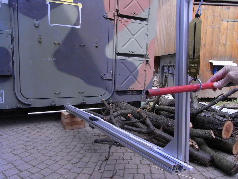

wir haben eben unseren Shelter mal leer "gewogen". Nachdem ich alles ausgebaut habe, wollte ich jetzt mal wirklich das Leergewidcht bestimmen. Leergewicht bedeutet:
* alle Schränke raus
* gesamte Elektrik entsorgt
* Heizung raus inkl. Abgaskamin außen
Er sieht jetzt innen so aus:
Und dann haben wir über einen Hebelarm und eine Federwaage erst hinten und dann vorne "gewogen".
Und das Ergebnis hat mich positiv überrascht: ~ 806 kg Wobei hiervon 436 kg auf die Seite mit der Tür und 370 kg auf die Vorderseite entfallen
Ich schätze einen Messfehler von ca. 5%.

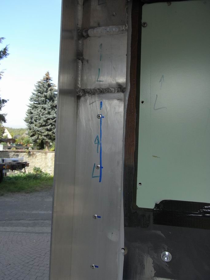

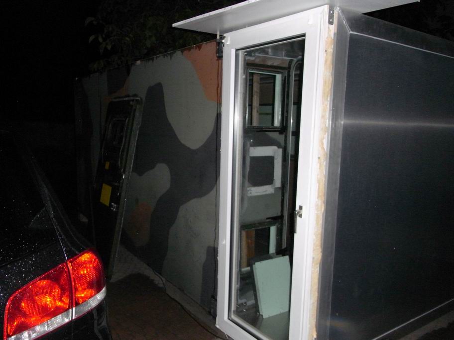

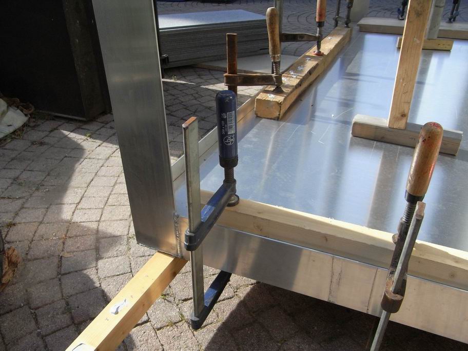

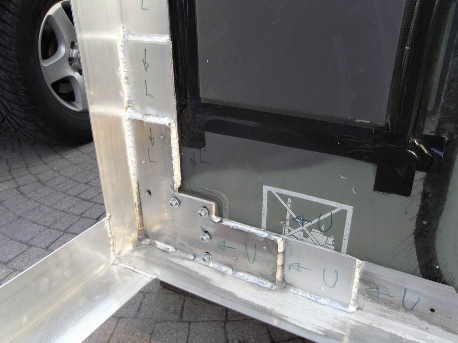

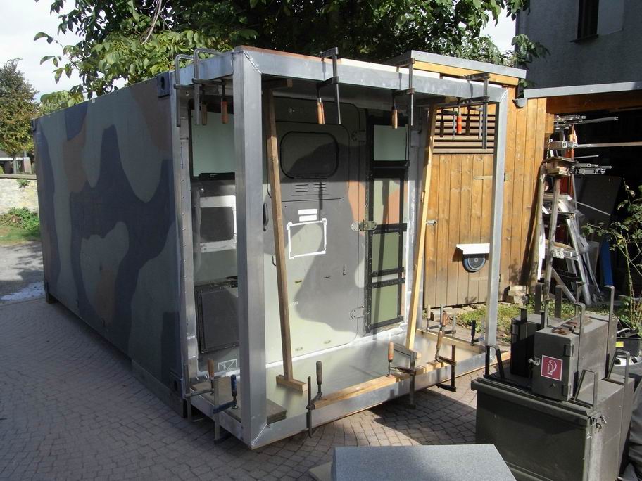

Zeppelin II
Moin Junx,

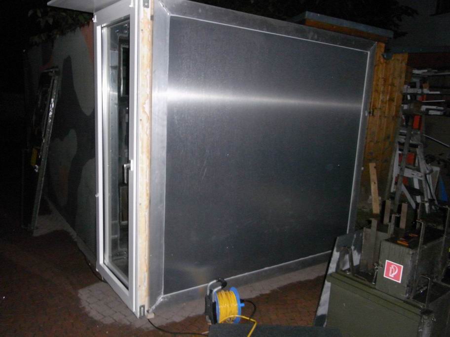

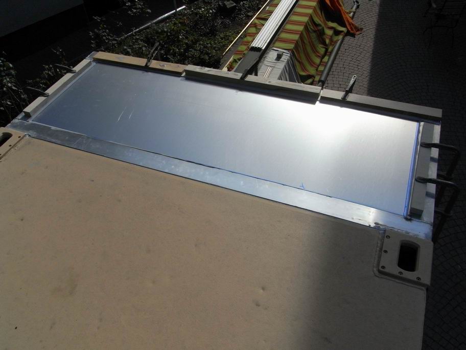

habe endlich Zeit gehabt wieder mal was an unserem Shelter zumachen. Die Verlängerung ist dran!
Habe einen Rahmen aus Aluwinkeln, den ich mit 60 mm PU-Paneele mit beidseitiger 1,2 mm Alubeplankung ausgekleidet habe. Verklebt ist das alles mit Würth "Klebt und dichtet". Der Alurahmen ist am Container verschraubt und vernietet. Hier mal die ersten Bilder.
Im Moment habe ich provisorisch eine Balkontüre davorgeklemmt, damit er zu ist - ich habe leider keine Halle in der ich schrauben kann
Die Shelteraufnahme auf dem LKW geht auch weiter, habe die Traversen vom Verzinken zurück bekommen, die vordere ist schon montiert. An der hinteren muss ich noch was lackieren - aber auch da folgen demnächst Bilder!
Schönen Gruß,
Holger
