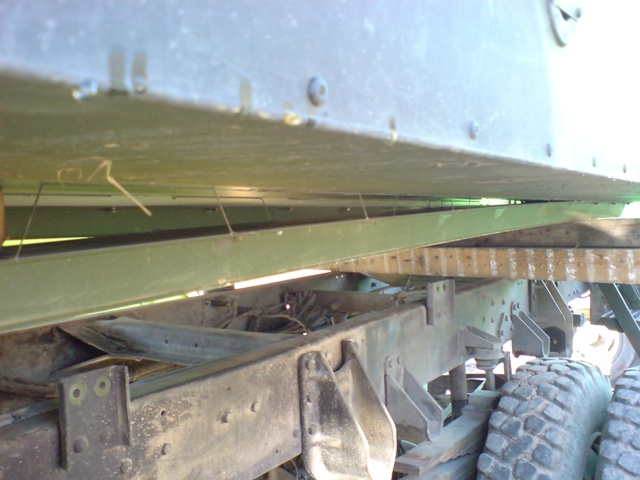

#9 Beitrag von Wilmaaa » 2008-05-18 21:25:49
Bild eines Abflex-Versuchs
Ich weiß ja nicht... ;)
So einfach, wie es sein könnte, ist es glaub ich nicht.
Wilmaaa :cool:
P.S.: Mike, ich weiß, was Du meinst - hatten wir auch versucht und scheiterten, zwar nicht kläglich, aber es ist eine Sch... Arbeit und das Ganze irgendwie nicht wert.

Abflexen ist leichter gesagt als getan, denn die Dinger haben in der Mitte einen Steg also drei senkrechte Teile und der Mittlere ist dicker als die Äußeren. Ich habe nämlich mal einen mit einem 20er Loch versehen.

#11 Beitrag von Wilmaaa » 2008-05-18 21:30:15
rumpelstilzchen hat geschrieben:Abflexen ist leichter gesagt als getan, denn die Dinger haben in der Mitte einen Steg also drei senkrechte Teile und der Mittlere ist dicker als die Äußeren.
Ich erinnere mich dunkel, dass das Teil von Jans Problem war.
