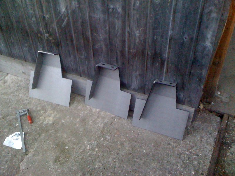

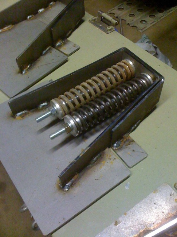

Ich habe Bleche laseren lassen
und diese nach dem Kanten verschweißt
Ober- und Unterteil zusammengesetzt sieht dann so aus!
Hier nochmal einen herzlichen Dank an Sico der mir fachlich sehr viel geholfen hat!

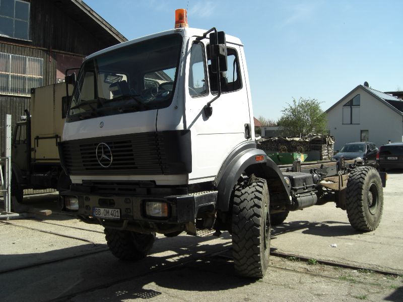

#69 Beitrag von HildeEVO » 2011-04-09 22:50:49
Hi @ All,

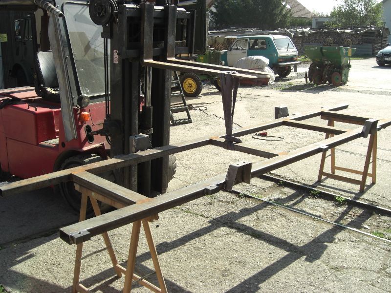

so nun ist die Hilde 2.0 fast Einsatzbereit!!!
Adapterrahmen mit den oberen Federlager

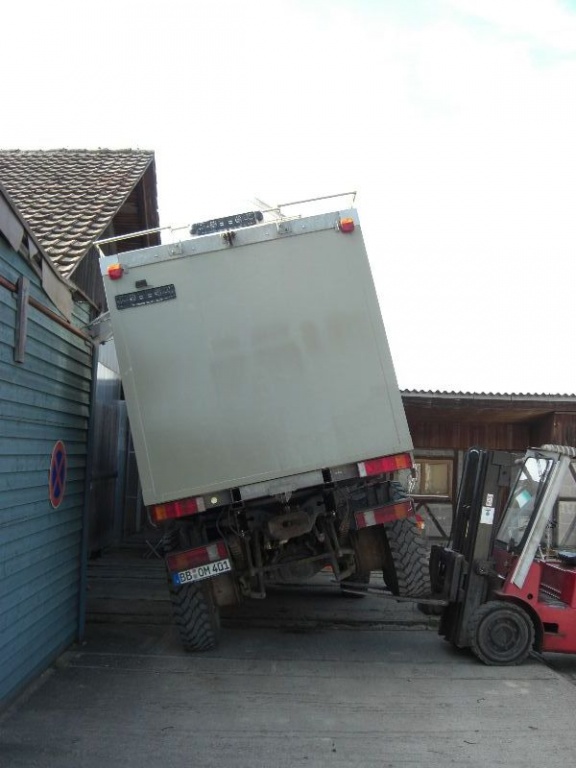

Trockenübung ohne Federn

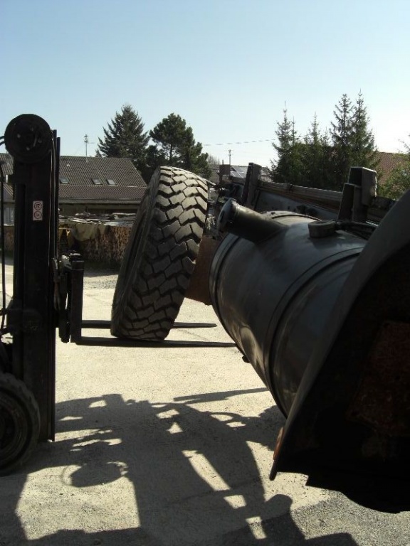

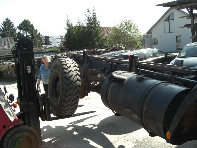

Trockenübung II ohne Federn (ca. 70 cm]
Mit montierten Federn

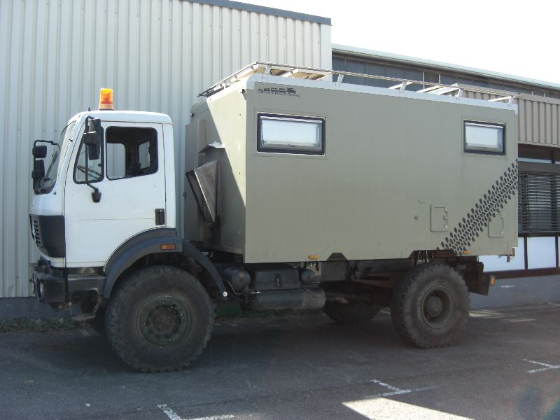

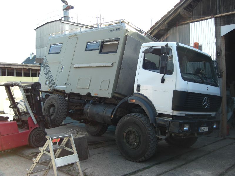

Nach dem Aufsetzen!
"Heißübung!" ca. 50 cm!!!
Fahrergruß!!! :blush: (ca. 195 cm!)

#70 Beitrag von akkuflex » 2011-04-10 10:27:56
da hättest Dir ja fast dein Kofferfenster am Schuppen zerdrückt...manmanman
Sieht gut aus.
Lassie
Beiträge: 4664
Wohnort: Schäbige Alb
#71 Beitrag von Lassie » 2011-04-10 10:50:56
Hi Chris,
schaut gut aus! Und smart gemacht, da du die unterschiedlichen Rahmenbreiten clever überbrückt hast :blush:

akkuflex hat geschrieben:da hättest Dir ja fast dein Kofferfenster am Schuppen zerdrückt...manmanman
Sieht gut aus.
Zum Glück war das Fenster offen!!! Beinahe wäre die Hilde umgefallen!!! :cool:

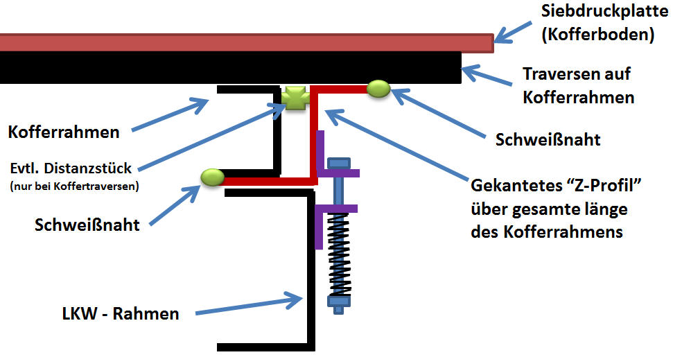

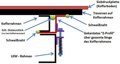

Ich habe mich am Wochenende mit einem Fahrzeugbauer unterhalten.
Er meinte es wäre am einfachsten das Problem mit einem gekanteten Z Profil zu lösen.
Aus der leienhaften Skizze geht hoffentlich hervor was gemeint ist.
Was meint Ihr?
