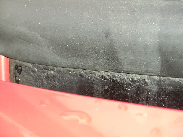

#46 Beitrag von roman-911 » 2010-07-28 21:16:10
sauber... schöne küche !
...trotzdem, da auf bild zwo...die windschutzscheibe...
die würde ich nicht verkleiden...schaut zwar cool aus, nervt in der praxis aber a weng...
grüsse roman
Schrauberkollektiv Kollbach
hanomakker
Beiträge: 2147
Wohnort: Landshut
#47 Beitrag von hanomakker » 2010-07-28 21:37:18
hallo roman
mit bild 2 steh ich weng aufm schlauch....
viele grüsse
tino :rock:

#48 Beitrag von bernhard » 2010-07-29 10:47:58
Naja, der Roman meint nur, das man die burgunderfarbene Nut- und Federverkleidung mit der du deine Frontscheibe schön fachgerecht verkleidet hast ggfs. mit einem Türchen hätte versehen können.

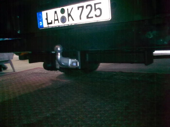

#57 Beitrag von hanomakker » 2011-03-03 19:03:26
hallo
so, jetzt hat die margot eine rameder hängerkupplung, war in 6 stunden eingebaut.
ja und wie es immer so ist hat margot keine anhängelast eingetragen :wack: tollemaus, hat die bw wahrscheinlich 5 mark gespart, wenn se des lassen. dann das ganze prozedere, tüv sucht ne stunde in den ABE's, amcht das schreiben fertig für die zulassungsstelle, dann zulassungsstelle und eintragen lanssen.
es geht von der kugel nur 2713kg gebremst und 100kg stützlast. vom fgst wären nur 2920kg gebremst möglich, weil dann die handbremse schlapp macht. dann bräuchte ich die HL1 achse für die 3500kg.
hab aber gleich aus der ABE die stellen rausdrucken lassen für die 205/75 R 17,5
und hier das resultat, rameder kupplung
viele grüsse
