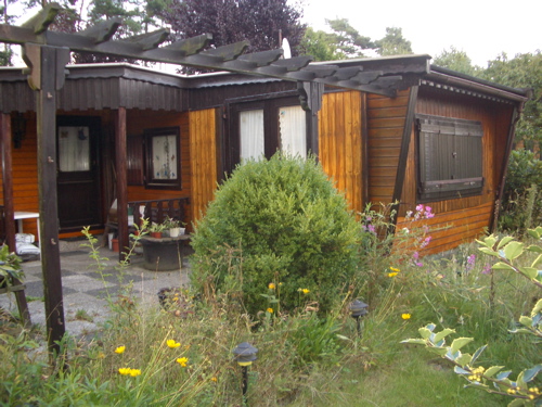

ich traus mich in diesem kreis fast nicht laut zu sagen: ich habe ein mobilheim gekauft.
