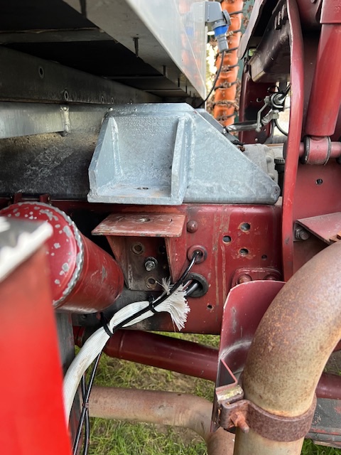

Also grob gerechnet werde ich das Lager 1 ca 30mm nach unten versetzen und auf 90mm einkürzen, dann dürfte bei einem einseitigen Abheben um 200mm kein Kontakt mehr am gegenüberliegenden Rahmenlager entstehen.
Bei Lager 2 muss ich gucken, wie ich da noch dran komme. Das würde ich dann ebenfalls auf 90mm einkürzen und ca 20mm nach unten versetzen. Dann kann auch dort kein Kontakt durch Kippen am unteren Rahmenlager mehr entstehen. Lager 2 wäre dann auf 150mm Federweg eingestellt.
Bei Lager 3 gibt es eh kein Problem, die Schwalben tragen so wenig auf, dass es da keinen Krafteintrag im unteren Lager durch kippen erwarte. Federweg wäre dann hier 100mm.
Damit das alles passt, muss ich für ganz vorn Gewindestangen hernehmen, Lager 2 müsste dann grade so mit 440er Schrauben hinkommen, das wäre die längste M16 mit Schaft, aber eventuell muss ich da auch auf eine Gewindestange zurückgreifen, dann wäre man auch etwas flexibler mit dem Gewinde.
Letztendlich ist die Kerbwirkung durch das Gewinde natürlich vorhanden, aber wenn die Schraube abreißen sollte, würde das ja nicht zum sofortigen liegenbleiben führen und könnte auch ggf. nach einem Urlaub behoben werden.

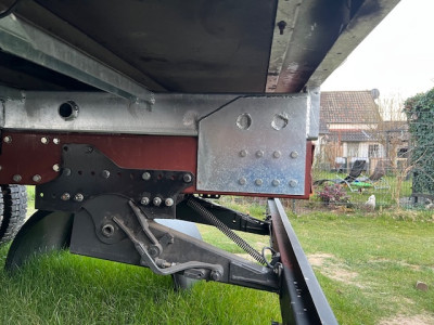

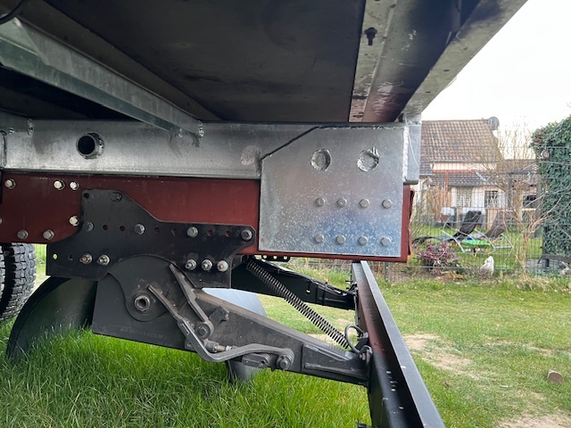

Bei dem einen Bild von der lagerung sieht man das die Bohrungen vergrößert sind und ich gehe mal davon aus da der Halter fest verschraubt war aber bei einem 40 Jahre alten Auto in dem Bewegung drin ist, kann das nun mal passieren.
Re: Federlagerung - Wie die Federn auslegen
Ne, da hat jemand zum Langloch drin rumgefeilt, damit die Schraube durchpasst. Die "originale" Bohrung bekommt man nicht mit dem Loch im Rahmen übereinander. Wie gesagt, der Feuerwehraufbauer war eher grobmotorisch unterwegs.
1222 AF BJ 1986
1222 AF BJ 1986
Na dann hat einer falsch gebohrt

Lager 1 hab ich jetzt 4cm nach unten gesetzt.
Damit ist auf alle Fälle verhindert, dass sich oben auf unten abstützt.

Was für Schrauben sind vorgesehen, die Löcher sehen Recht klein aus M12/M16?
Die Schrauben Lager/Rahmen sind M12.
Die Schraube für die Feder ist M16.
Zum Rahmen hin kann bzw will ich nicht größer werden, es ist ja jetzt kaum noch „Fleisch“ am LKW an der Stelle.
