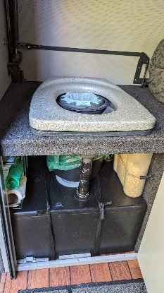

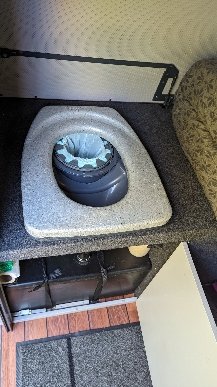

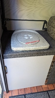

#232 Beitrag von Erik 1113 » 2024-05-15 20:24:05
ich hab bestimmt schon dreimal unsere TTT umgebaut. Prinzipiell finde ich das Konzept unschlagbar. Bei fünf Personen ständig die Kanister entnehmen hat mich genervt und die Abluft bei warmen Temperaturen war ein Problem. Nach oben weg ist konstruktiv bei uns nicht möglich. Deshalb "stank" es durch den Lüfter immer neben dem Wohnmobil oder ständig Beutel wechseln. Ich war kurz davor sehr viel Geld für eine Verschweißtoilette auszugeben. Mein Frauchen hatte dann doch eine bessere Idee. Ich hab jetzt nicht den ganzen Thread oder andere durchsucht auf der Suche ob das schonmal jemand so gebaut hat. Also nicht steinigen dafür falls es doppelt auftaucht.
Ich habe jetzt einen 60 Liter Urintank verbaut mit Füllstandsanzeige ( manchmal findet man nicht gleich eine Entsorgung und in die Natur soll es nicht). Das ganze mit Ablasshahn und flexiblen Schlauch zum einfachen entsorgen an geeigneter Stelle.
Für das feste Stückgut hab ich einen Windeleimer umfunktioniert und in den Toiletteneinsatz eingepasst. Das Feste wird durch mehrfaches Drehen des Ringes geruchsdicht eingeschlossen. Wenn die Folie alle ist wird das Magazin getauscht und der Beutel mit den vielen kleinen Bomben aus dem darunterstehenden Eimer genommen und entsorgt. Die ersten Tests waren vielversprechend. Easy im handling und man schaut immer auf einen sauberen Beutel wenn man die Toilette öffnet.

#233 Beitrag von Wesermann » 2024-05-15 20:28:25
Gute Idee ,das muss ich mal in Natura sehen,das mit dem drehen im Eimer.

#234 Beitrag von Der Initiator » 2024-05-15 20:36:21
Taugt für mich nicht. Aber ich habe meine in 10 Jahren auch nicht einmal umgebaut :angel:

#235 Beitrag von lura » 2024-05-15 23:14:17
Bei Ein-Mann-Benutzung riecht es gefühlt erheblich weniger. Da reichen einfachere Lösungen.

#236 Beitrag von KU 65 » 2024-05-16 6:55:02
Gute Idee, wenn das für dich passt, mir sieht das etwas hoch aus.

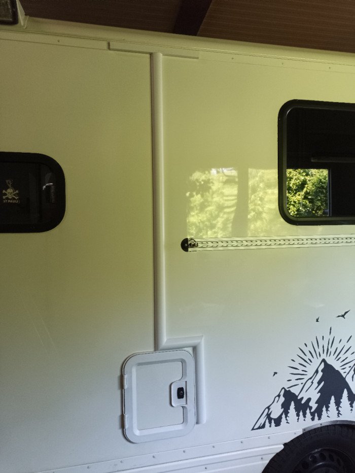

Nur mal so als Anregung,
das ist unsere Endlüftung, einfach ein von außen aufgeklebter Kabelkanal. Die Ecken mit Sika verklebt, das ist dicht.

Ich hab Anfang 2019 keinen Gefälleweg zum Tank gefunden und habe notgedrungen ne (billige) Trinkwasserpumpe eingebaut.
Hatte auch Angst und fahre seit dem eine zweite für knappe 10€ mit mir rum, 200 Gramm hat die locker auch.
ABER: Alles funktioniert bestens. :blume:
Wir sprühen nach fast jedem Gang 1-2 Stöße Essigessenz oder auch Apfelessig nach - mehr nicht.
Das ganze geht in einen 18L-Kanister, den wir natürlich nie vollmachen, dann zusammen mit Zahnputzwasser und dem des rituellen Waschens in einen Unterflurtank.
Auch die Ablassventile haben noch nie Ärger gemacht.
:spassbremse: :positiv: Tara, heute ist es passiert: die kleine billige Tauchpumpe hat sich dem steten Pip-Drang ergeben und hat den Geist aufgegeben :positiv: :spassbremse:
Aber, weil ich ja noch eine hatte, hat es nur eine halbe Ewigkeit gebraucht, bis alles wieder "im Flow" war. Ob ich mir jetzt oder in 6 Jahren ne neue in die Karre lege - muss nochmal drüber schlafen :hug:
