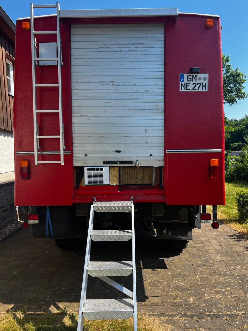

#7 Beitrag von buntbaer2001 » 2023-08-19 20:38:48
Staukastenklima hab ich auch. Truma Saphir Compact. Leistet aktuell - beim immer noch stattfindendem Ausbau - gute Dienste und der Laster steht auch in der Sonne. Hält die Innentemperatur des Koffers locker bei 23 Grad. Und kühlt auch runter, wenn ich vergesse zeitig einzuschalten.
So wie sie jetzt verbaut ist, ist die Luftansaugung aus dem Innenraum das Lauteste.
Splitklima hat mein Kofferbauer in seinem neuesten Ausbau verbaut. Da müsstest du aber selbst nachfragen.
Da du Solar erwähnst, gehe ich davon aus, dass genügend Strom vorhanden ist.
Das Problem bei nachträglicher Montage ist halt immer die korrekte, effiziente Installation.

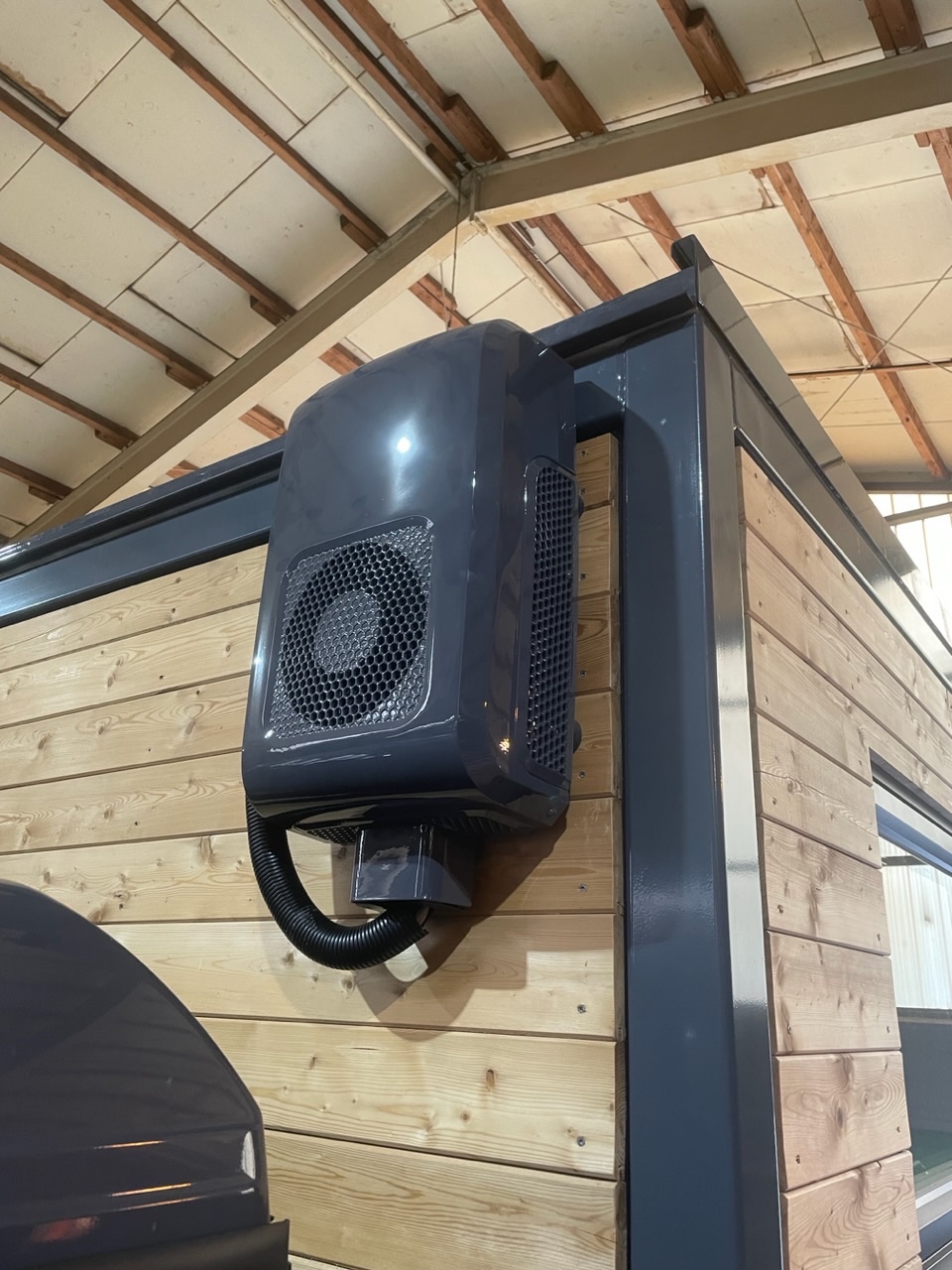

Moin, als Splitgerät kann das eine Lösung sein.
https://www.dometic.com/de-de/professio ... 00i-193207
https://www.dometic.com/de-de/professio ... 00c-193205
Der Kompressor klingt wie eine Drohne.
Grüße Martin

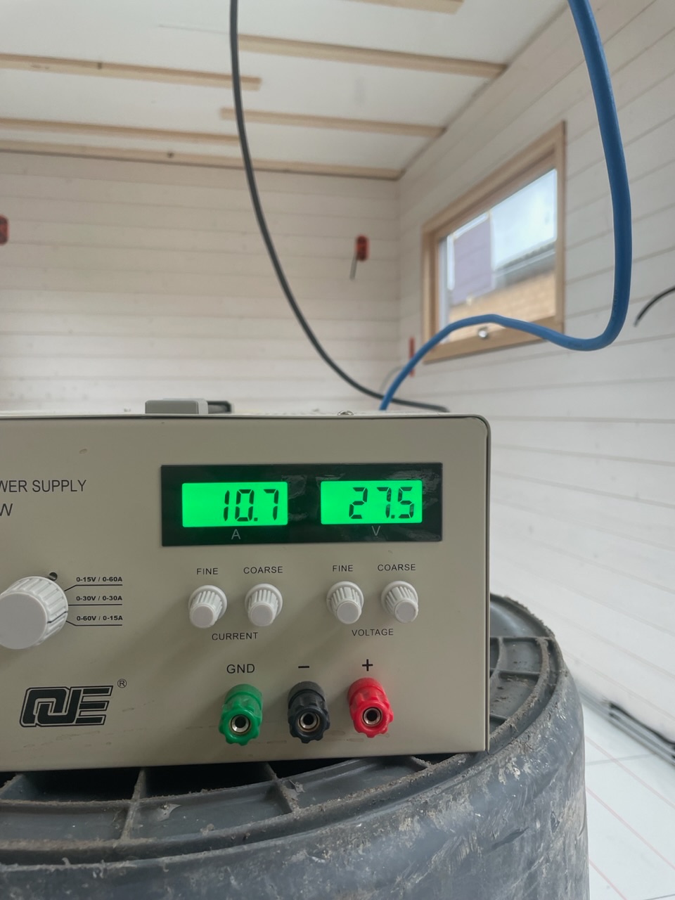

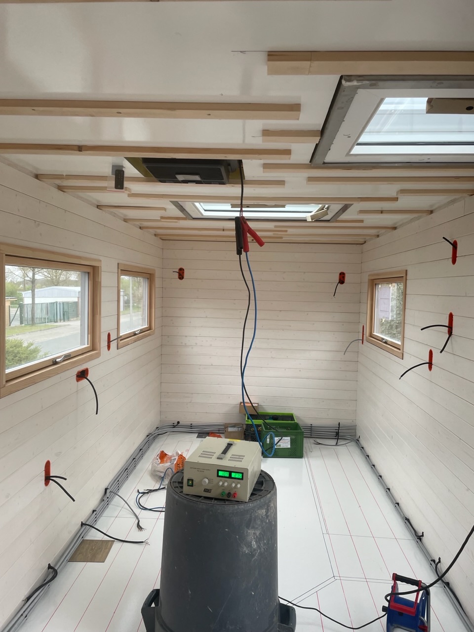

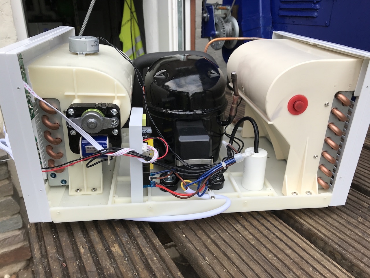

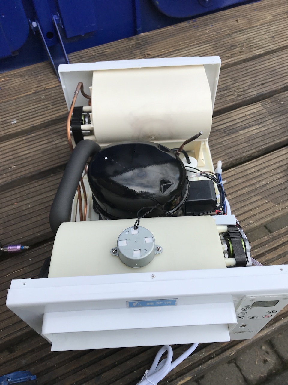

#17 Beitrag von meggmann » 2023-08-21 13:43:12
Hab mal so ein kleines Gerät aus Spaß gekauft - wollte nur geringen Stromverbrauch den ich mit Solar abdecken kann. Vorteil gegenüber normalem Heimgerät ist, dass der gesamte Warmteil außerhalb der Kabine bearbeitet wird und somit keine warme Luft nach innen nachgezogen wird. Kälte- oder Wärmeleistung angeblich 1,1 kW. Man erfriert innen nicht aber es wird deutlich kühler und trockener. Für kleines Geld (200€) war es mir den Versuch wert. Klappt seit Jahren in beiden Büchsen. Aufbau dauert so 3-4 Minuten.
Bilder waren von der ersten Anpassung und hab die Leitungen intern etwas fixiert.

meggmann hat geschrieben:
2023-08-21 13:43:12
Welches Gerät ist das denn?
Ist ja kein Split Gerät...
Joachim
meggmann
Beiträge: 8871
Wohnort: Hückeswagen
Re: Klimaanlage
#21 Beitrag von meggmann » 2023-08-21 20:14:56
Moin Joachim,
so etwa (meins ist ja schon ein paar Jahre alt). Eine Seite kühlt, eine Seite heizt.
https://www.ebay.de/itm/374887905244?mk ... media=COPY
