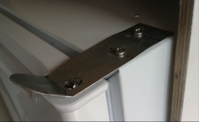

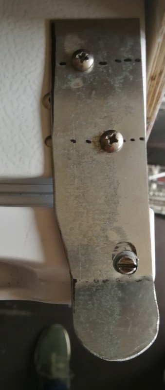

Und hier ein Update!
Die Lösung ist exakt 0km erprobt!

Super Idee . :idee:
Werde ich mal im Kopf behalten .

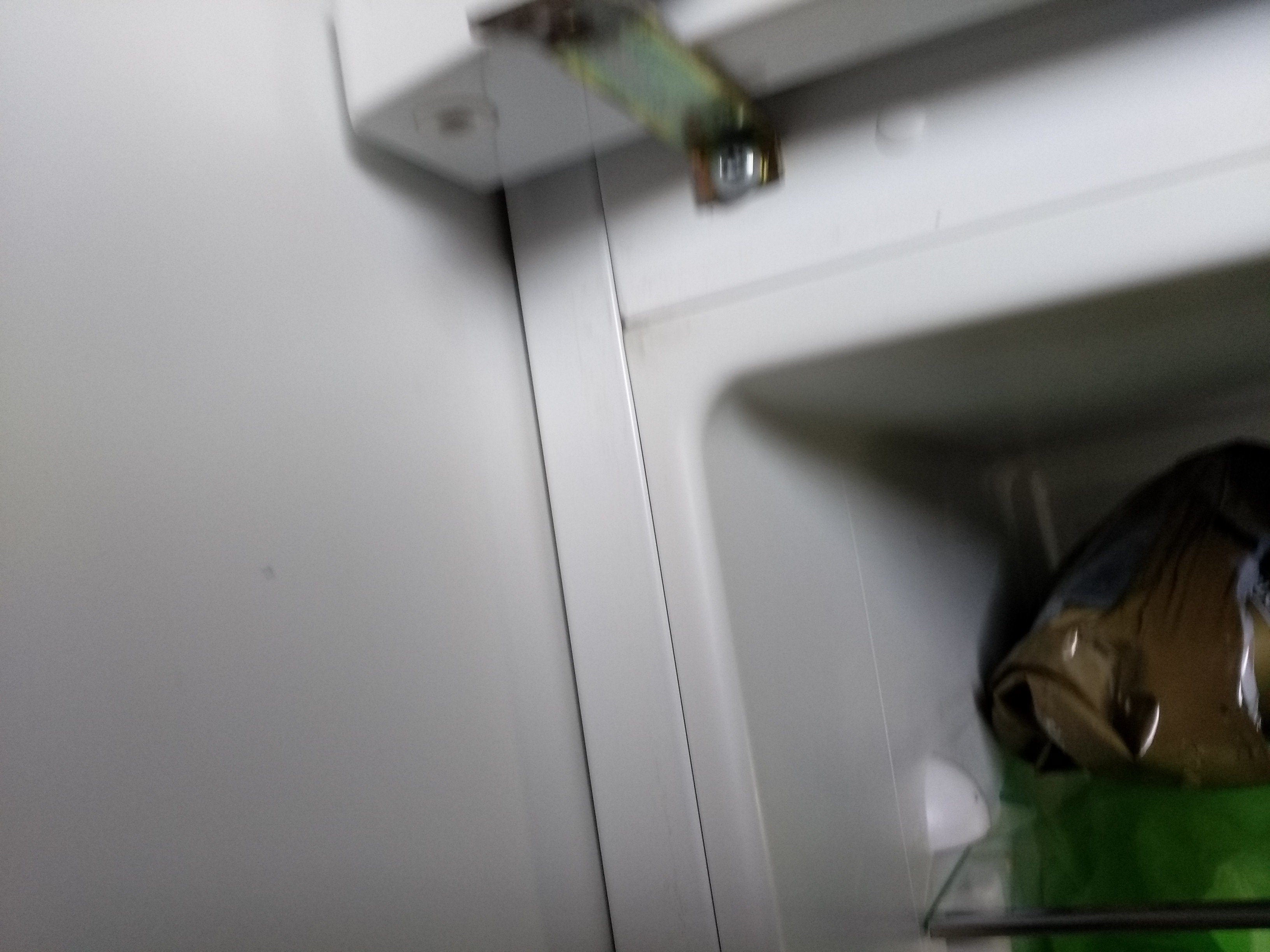

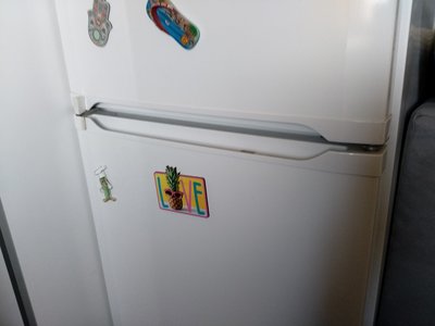

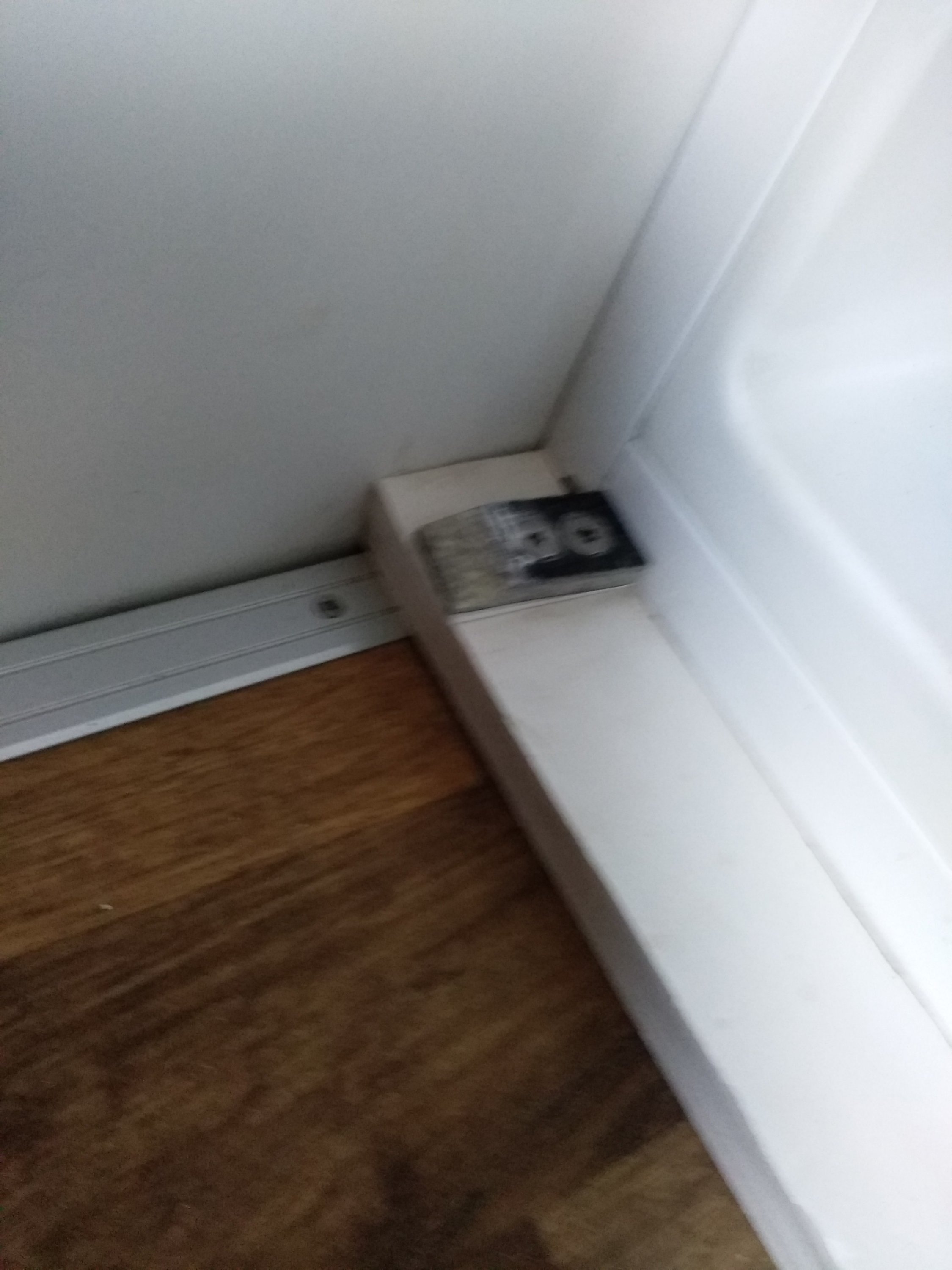

Wir verwenden auch die Anschlaglöcher. Der Auflaufkeil verhindert ein schnelles verschleissen der Scharniere.

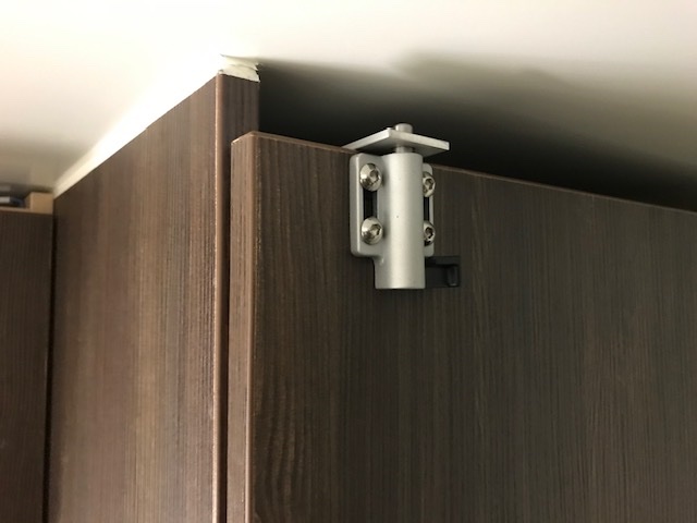

Auch wenn die Lösung schon gefunden ist…., so habe ich das gemacht:

Auch ne gute Lösung für einen schleppkühlschrank. Ich hätte gerne einen eingebaut geht aber leider nicht durch die Tür. Mit normaler Front geht es ohne Probleme.
Die vorreiber sind ne geniale Sache. Bei Amazon habe ich gestern noch welche gefunden die als Türsicherungen für nen Apfel und Ei angeboten werden. Mal sehen wenn der Kühli drin ist dann stell ich mal nen Foto ein was bzw wie es aussieht.

AutoVilla hat geschrieben:
2022-11-16 11:39:38
Das gefällt mir auch. Hast du die Seitenwand an der Decke verklebt?
Und kennt eigentlich jemand Vorreiber im 90 Grad Winkel? Sprich, ich mach die an einer Seitenwand fest und der Riegel schließt dennoch vorne?
Weil bei einer Tür wie bei Autovilla klappt das mit normalen Vorreibern ja nicht…

buntbaer2001 hat geschrieben:
2022-11-16 19:25:04
Ja, ist oben im vorderen Bereich der Seitenwand mit einer recht hohen, elastischen Sikaflex Fuge geklebt.
