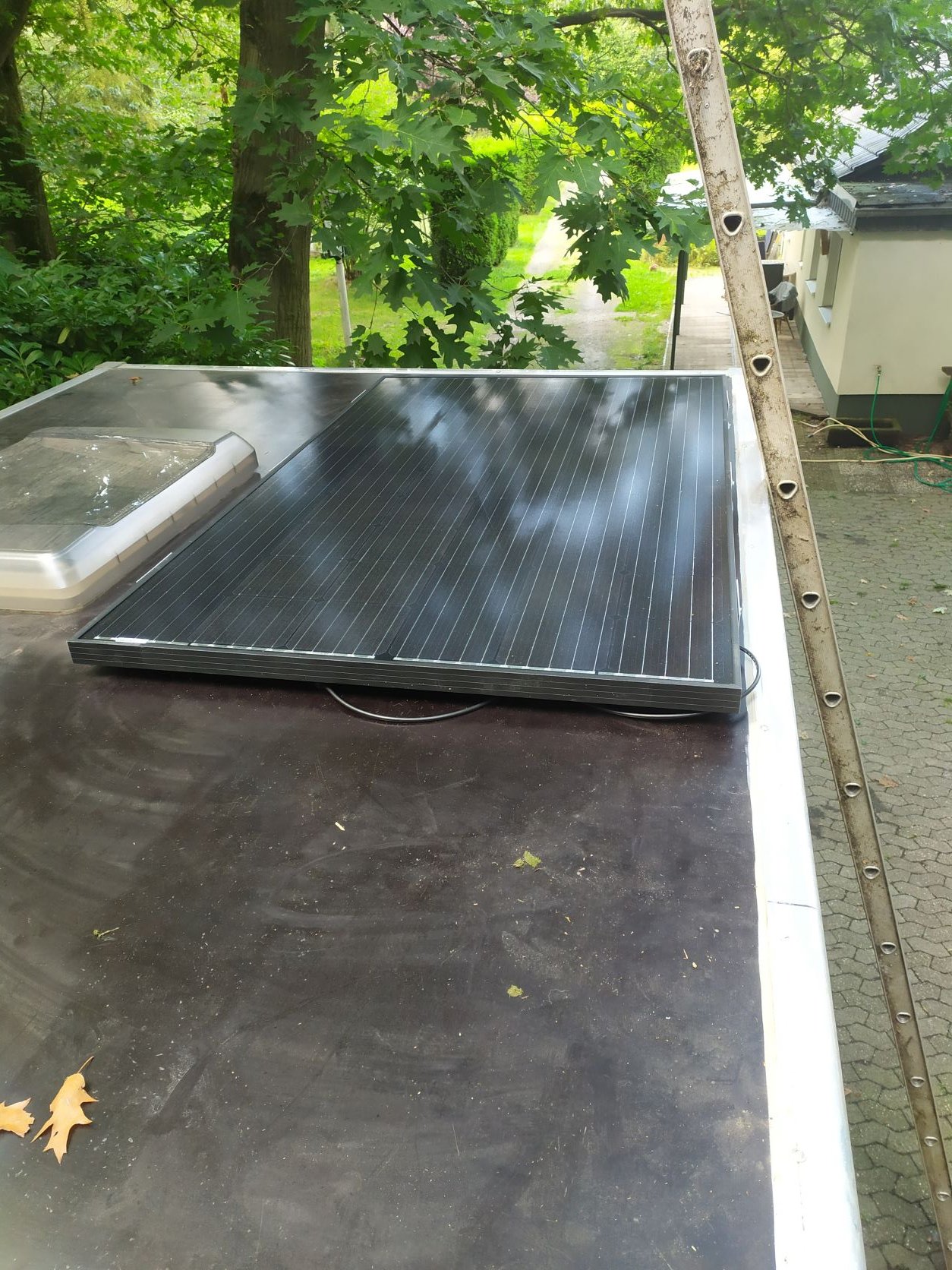

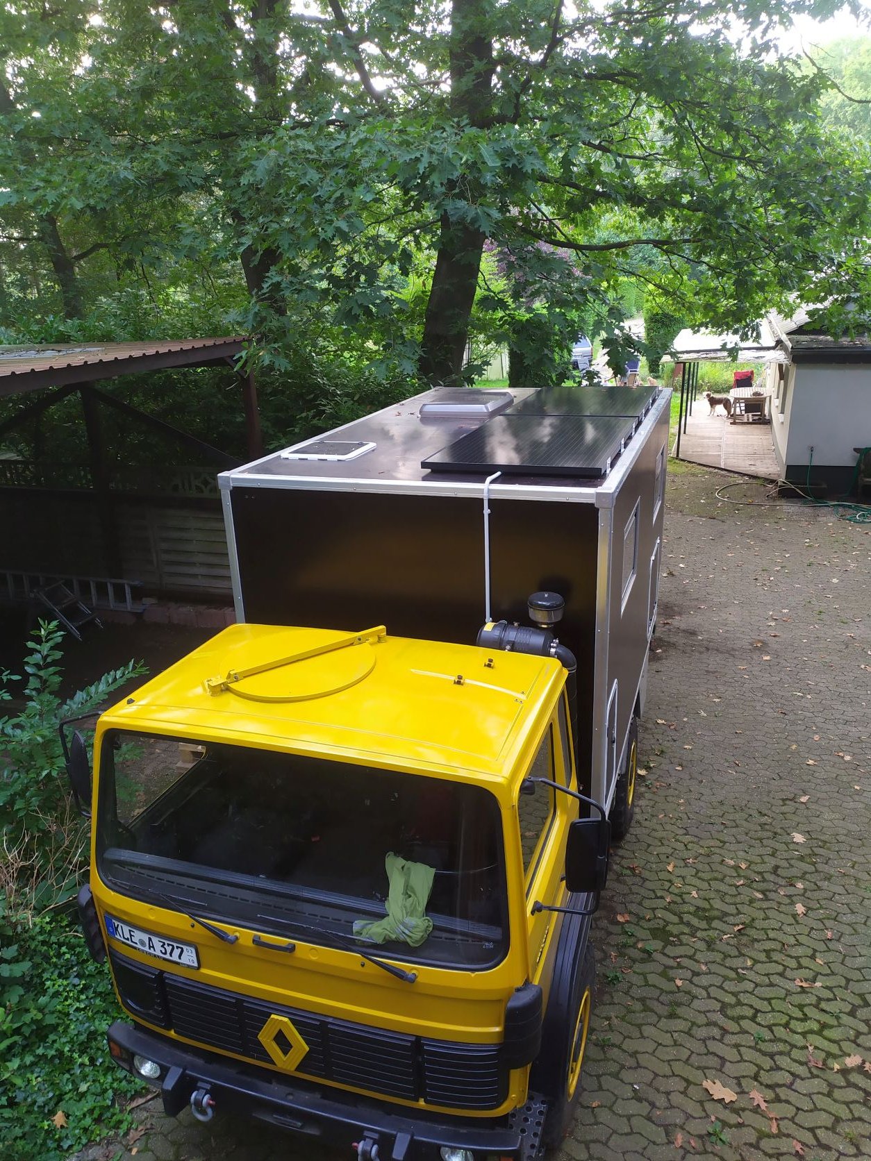

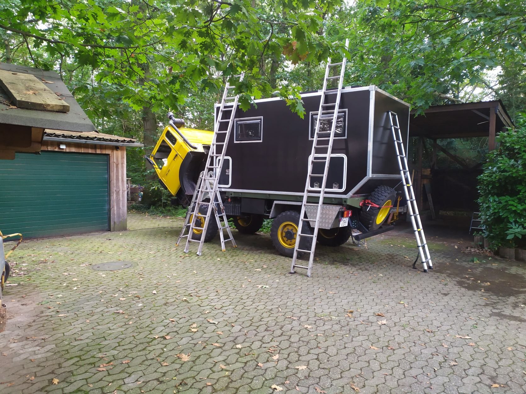

Getreu dem Motto „Leitern kann man genug haben“, habe ich heute das erste Solarpanel und den Kabelkanal nach unten inkl. der Durchführung angebracht. Am Wochenende geht es dann mit dem zweiten Panel und der Verkabelung weiter.

Die Solaranlage ist soweit fertig. Kaum war das zweite Panel auf dem Dach und alles angeschlossen war die Sonne weg.
Also morgen mal das WoMo anschmeißen und die Sonne suchen, um zu sehen was aus den zwei in Reihe geschalteten 305 Watt Panels so kommt.

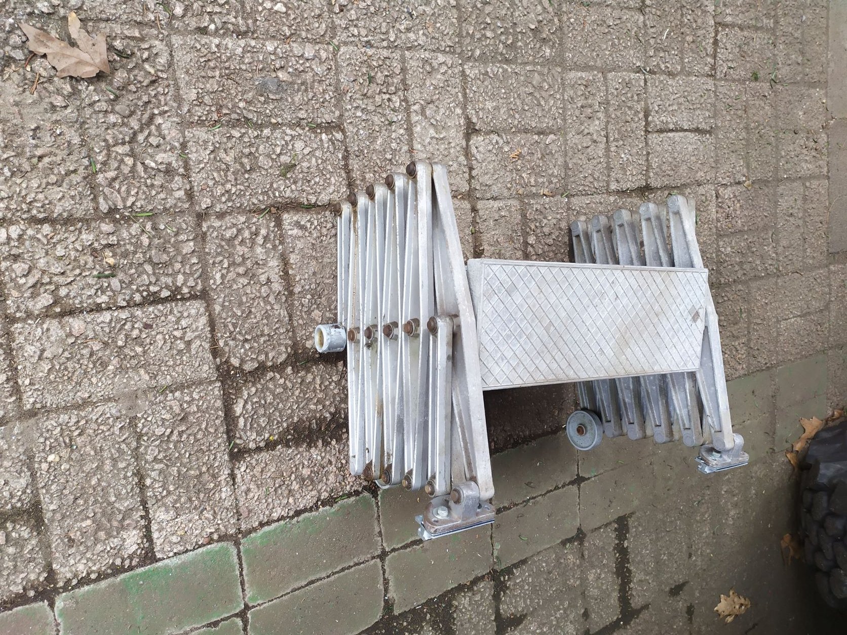

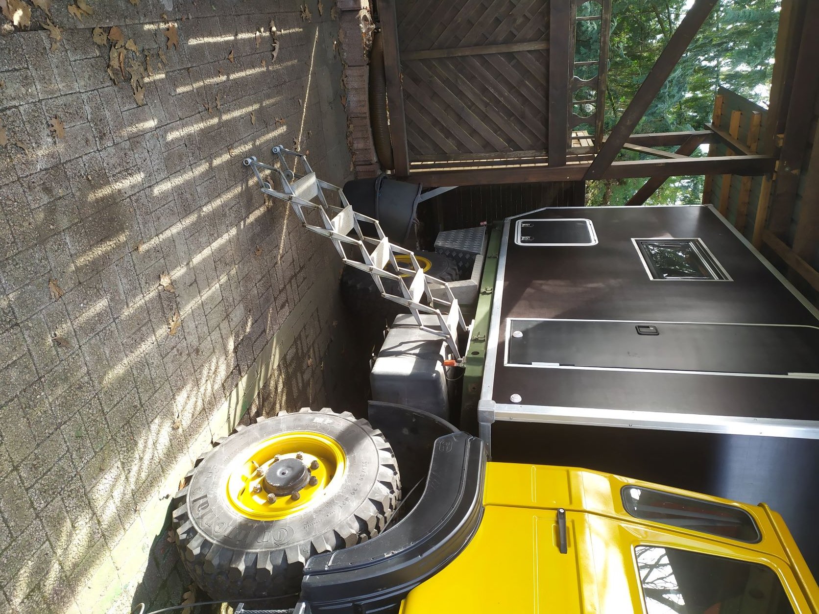

Die Einstiegstreppe ist fertig und lässt sich einfach in die Schiene einschieben. Außerdem ist das Bad fertig geworden. Was noch fehlt ist der Durchgang zur Fahrerkabine den ich aber wohl nicht mehr in Angriff nehmen werde.

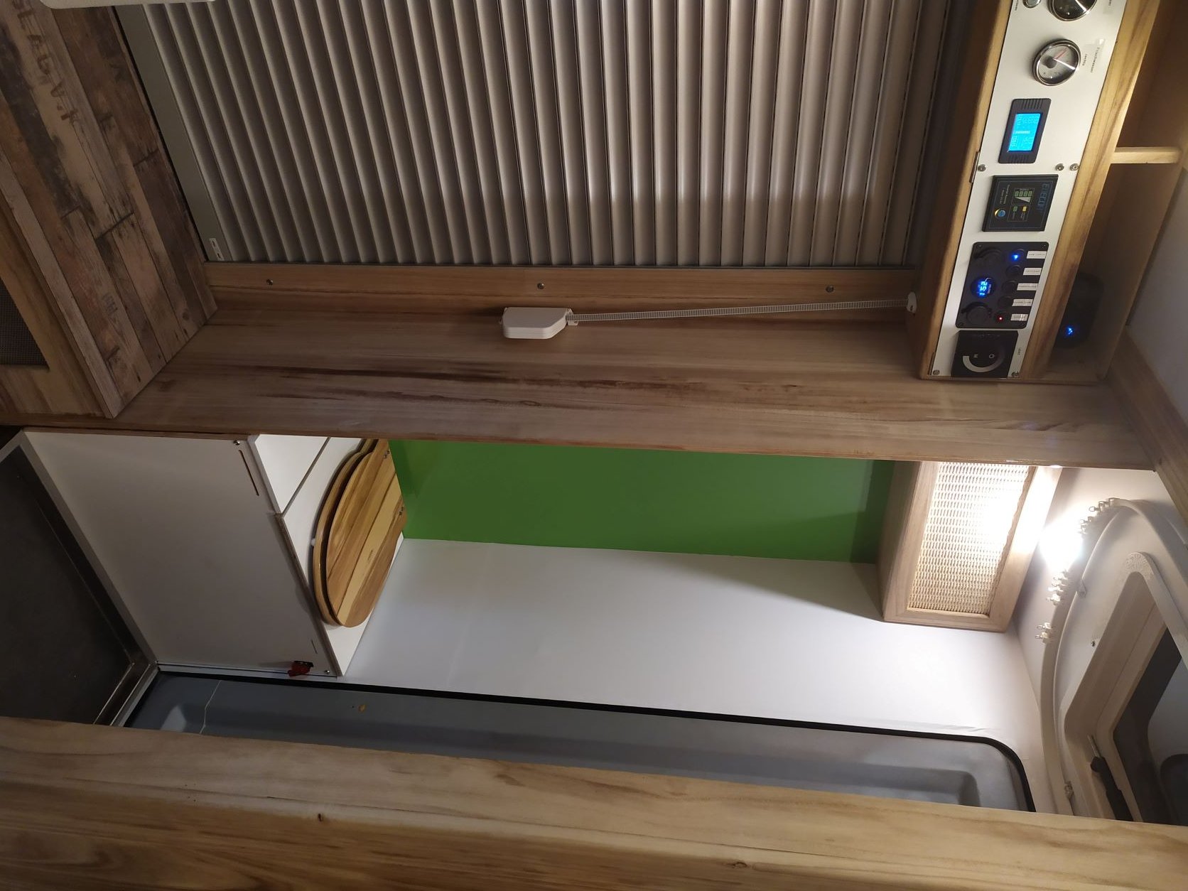

Ich stelle nach meinem Urlaub gerne mal ein paar Bilder vom renovierten Innenraum rein.
