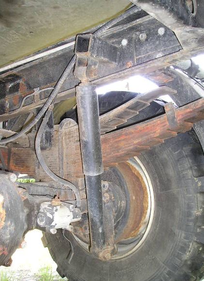

all meine Bemühungen einen Querträger für die Stoßdämpfer aufzutreiben waren bisher umsonst.
Definitiv ist der Träger bei Mercedes-Benz nicht mehr lieferbar. :wack:

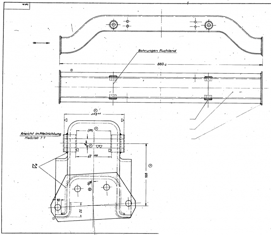

Aber: habe ich mir die Original-Zeichnung besorgt.
Bin damit zu meinem Metallbauer/Bauschlosser "meines Vertrauens"
der nur freundlich abgewinkt hat. "Nee Alex, das krieg' ich nicht hin"
Dieser Träger sieht aus wie ein "flaches, umgedrehtes "U" in die Breite gezogen".
Will sagen, ragt über die Oberkante Rahmen ca. 8 cm hinaus.
Frage: Kann ich mir nicht ein "normales, gerades" Stück U-Profil
da rein bruzzeln lassen, dann halt mit kürzeren Stoßdämpfern?
Wenn ich überhaupt passende finde (?)
Es muß ja irgendeinen Grund geben, daß man das damals so konstruiert hat. Den Sinn erkenne ich allerdings nicht.
Hätte es also irgendwelche Auswirkungen mit den kürzeren
Dämpfern ?
Oder hat nicht doch noch irgendjemand so'n Original-Teil rumfliegen?

Ich bin da nicht ganz einig mit Deinem Schlosser. Eigentlich ist der Querträger nicht so kompliziert, daß man ihn nicht in vereinfachter Form nachbauen könnte.
Für die Allgemeinheit erst einmal ein Bild, wie der Original-Querträger für die Stoßdämpfer an der Hinterachse eigentlich aussieht. Bitte nicht auf die Maße achten, es gibt Baujahr-abhängig mehrere Versionen, und ich weiß natürlich nicht, welche für Alex' Auto paßt. Die Form ist aber immer gleich:
Stefan hat ja auf seiner Homepage schön dokumentiert, wie er unterwegs in Marokko aus vorhandenen Teilen einen Querträger für Stoßdämpfer einbauen ließ. Von den Bildern her hätte ich der Konstruktion keine besonders hohe Lebensdauer gegeben, offensichtlich war es aber doch pistentauglich und hat gut funktioniert:

Nein im ernst: das ist genau die Zeichnung, die ich auch in Kopie vom Werk bekommen habe. (Und noch 2 weitere dazu)

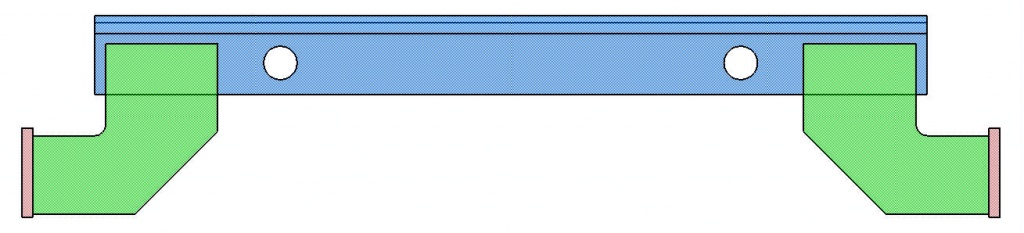

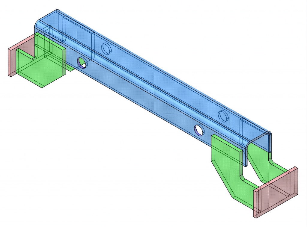

ich hab da mal auf die Schnelle was zusammengezimmert, wie ich mir das vorstelle:
Und Kai hat natürlich Recht, das Einbauprinzip mit den zusätzlichen Platten rechts und links muß so wieder verwendet werden.

bei Pirx' Konstruktion könnte man auch wunderbar die grüne Konsole mit dem blauen Träger verschrauben um das Ganze reversiebel auszuführen.

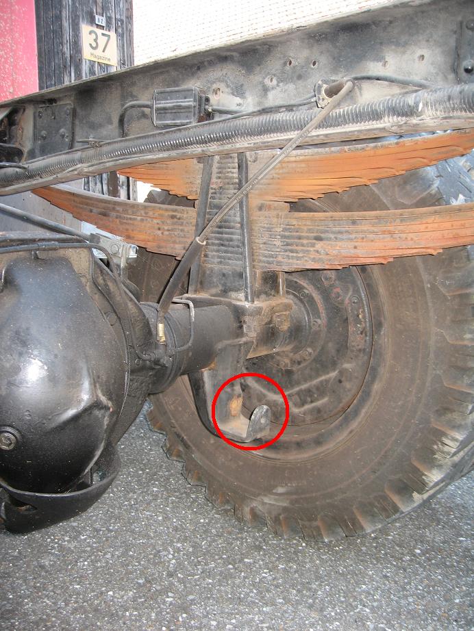

Sehe ich das richtig, daß wegen des unteren Haltepunktes die Quertraverse über den Rahmen ragen muß, um eine gewisse Mindestlänge für den Dämpfer zu erhalten.
Beim IFA hat man auf ne komplizierte Quertraverse verzichtet und einfach die untere Halterung tiefergelegt.

#15 Beitrag von Africalex » 2008-07-11 10:55:53
genauso isses.
lunschi hat geschrieben:die Dämpertraverse muss so nach oben gekröpft sein, damit genügend Platz für das Differential beim Einfedern bleibt. Außerdem müssen die Dämpfer auch eine gewisse Länge haben, sonst reicht der Dämpferweg nicht aus, d.h. die Einfederung würde dann durch die Dämpfer begrenzt - nicht gut!

ich würde die Buchsen für die Dämpfer nicht ind das blaue Profil, sondern in die Bleche der grünen Konsolen legen (Konsolen entsprechend verlängern bzw. Dämpfer weiter nach außen). Weil:
Dann kann man das U-Profil stumpf von der Stange scheiden und sich die Konsolen aus der Tafel lasern lassen. Es halbiert den Produktionsaufwand, wenn da niemand die großen Löcher ins Profil bohren muss.

Muss doch nochmal meinen Senf zu dem alten Beitrag der Vollständigkeit halber dazu geben.
Mit dem Querträger, den man sich evtl. irgendwo besorgt oder hat
anfertigen lassen, ist es ja noch nicht getan.
Ebenso benötigt man ja zur Befestigung der Stoßdämpfer die beiden unteren Halterungen.
Teile-Nr.: A352 326 1240 bzw. 1340.
Sind bei Mercedes auch noch lieferbar.
Jedoch nur ab Fahrwerk-Nr.: sowieso.
Kosten 237,22 € NETTO :wack:

#26 Beitrag von mbw116 » 2011-10-26 14:22:55
Ich plane, die Stoßdämpferbefestigung für die Hinterachse aus Baustahl St37 herzustellen.
So habe ich es auch vor...
