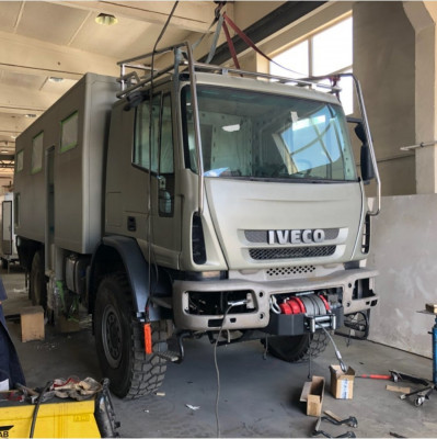

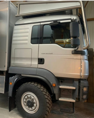

umbra
Beiträge: 7
Registriert: 2020-07-31 18:30:54
Re: Alu Astabweiser / Dachtäger
#9 Beitrag von umbra » 2021-04-17 15:01:47
Die beiden finde ich sehr gut. Das Teil von Alu-star am MAN hat für mich genau die richtige Proportionen. Der am Iveco etwas zu dünn aber eine super Aufnahme in den Kiemen.
Anfänglich für 100kg angedacht, eher wohl 50-60.
