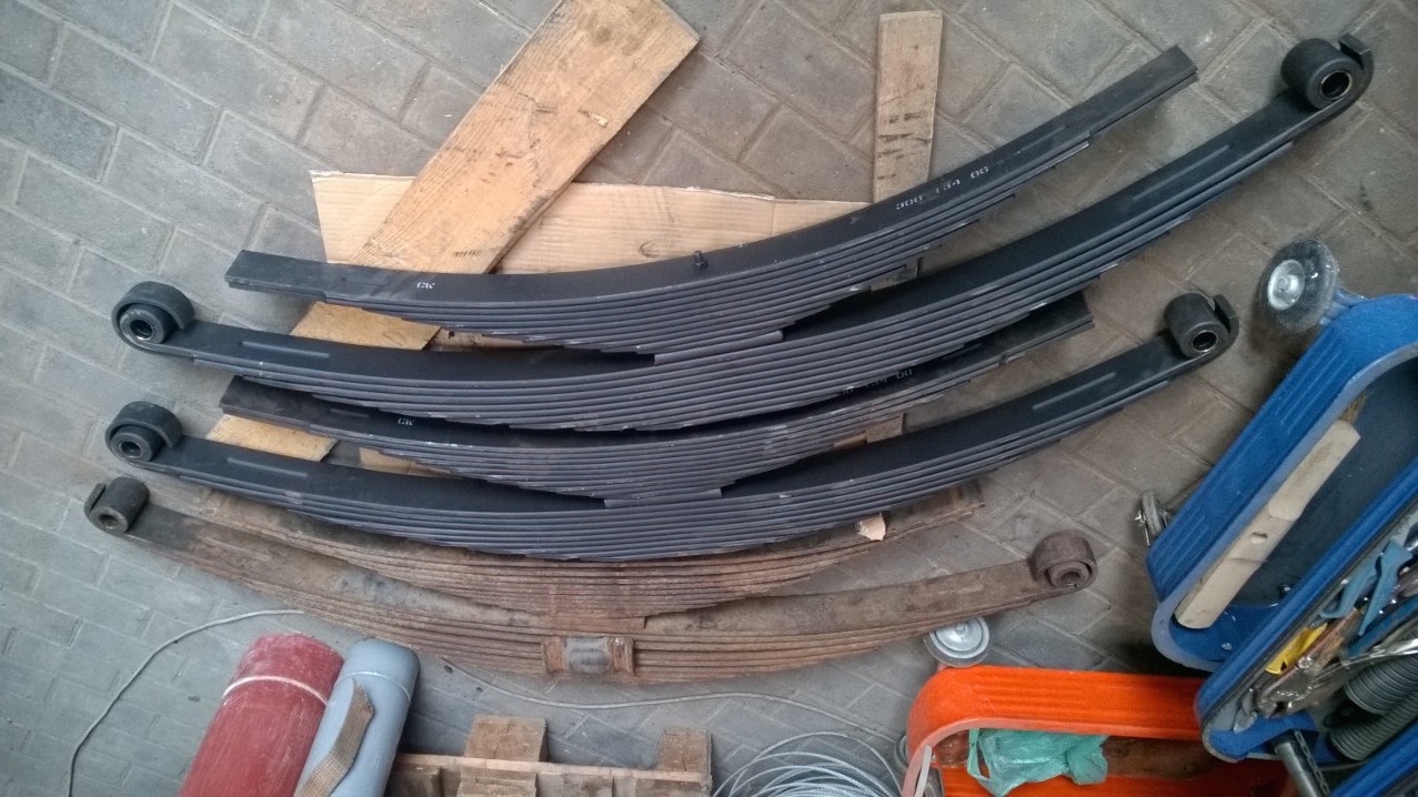

ich hab da mal was Anschauliches...was ich öfter schon gesehen habe, ist das "Stilllegen" der Schwerlastlagen.
Einmal hatte jemand einfach neben den Briden die Schwerlastlagen abgetrennt - so spart man sich etwas Gewicht, die Arbeit die Federn auszubauen sowie den Ersatz von Briden und Herzbolzen, denn die müssten bei einer Änderung der "Gesamtfederpakethöhe" getauscht werden...
Ein anderer hatte tatsächlich den Schritt gewagt und die Schwerlastlagen komplett entfernt und Briden und Herzbolzen durch kürzere ersetzt.
Jetzt frage ich mich grad wie letzterer das mit der Anbindung des Stabilisators gemacht hat - der ist beim 1017 ja oben mit dem Federpaket verbunden?! Oder ist das nur bei den ExBW Kisten?
Wenn du unterhalb der Federaugen eine oder mehrere Lagen entfernen möchtest, verringert sich ja die Distanz zwischen Rahmen und HA. Um dem zu begegnen müsste man dickere Distanzklötze unterlegen...oder Federlagen kürzen. Das wäre ohne Demontage der Federpakete möglich.
Ich glaube ich würde eine der bekannten Federschmieden kontaktieren und mit einem Fachmann die Möglichkeiten ausloten.
Neue Federpakete bringen natürlich auch mehr Komfort wenn die "alten" Pakete rocksolid zu einem Klumpen "zusammenkorrodiert" sind.
Federpaket vom 1019 - nur ein bissl breiter als das vom 1017 - Gewicht ca. 120kg, das Stück So sahen die alten Pakete aus - da geht ehr nix mehr... Grüßle Frank

Re: MB 1017 Federpaket hinten ausdünnen - welche Blätter ??
Mit dem ALB....da ist was dran.
Hab ich garnicht bedacht.
Geschmiert hab ich das Paket noch nicht, aber es sieht auch noch nicht so völlig korrodiert aus.
Das Schwerlast Paket seitlich zu kürzen sieht etwas unprofessionell aus.
Da würd ich mir schon eher die Mühe machen und es komplett entfernen.
Grundsätzlich stellt sich bei der gerigen Gewichtsbelastung meiner Hinterachse die Frage ob das sinnvoll ist.
Es kommt eh nicht soweit, dass das Schwerlastpaket an den Anschlagspunkten am Rahmen anliegt.
Die Federung bleibt also hart, weil das Hauptpaket hart ist.

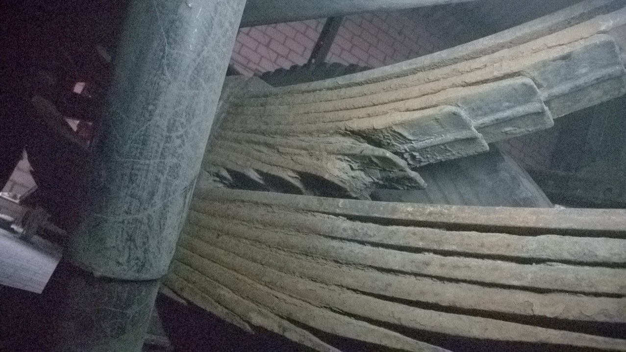

Hier ist der Bericht. Es wurden zuvor die Anschläge der Schwerlastpakete entfernt, bewirkt aber das gleiche.
viewtopic.php?p=218038#p218038
Hallo Burkhard,
an diese Sache kann ich mich auch erinnern.
Da waren HildeEVO und sein Freund Oliver zusammen unterwegs im Erg Chegaga/ Marokko und am Lac Iriki.
Der Oliver hatte an seinen Mercedes 1632/1835 an der Hinterachse Federblätter rausgenommen, um den Federungskomfort zu verbessern.
Das hohe Drehmoment des 320/350-PS-Motors (nicht das Fahrzeuggewicht) hat die obere Federlage der geschwächten Feder beim Fahren im weichen Sand so hoch belastet, daß das Federblatt mit dem Auge gebrochen ist. Damit ist der LKW-Rahmen nach unten durchgesackt und die Achse hatte keine Führung mehr.
Die beiden haben dann versucht, das Federblatt elektrisch über die Fahrzeugbatterien zu schweißen. Die Schweißnaht ist jedoch beim Absenken des hochgebockten LKW-Rahmens sofort wieder gebrochen.
Die beiden haben dann eine Hilfskonstruktion gebastelt, mit der der LKW-Rahmen zur Achse hilfsweise abgestützt und geführt war, die Federung war jedoch außer Funktion. Alles bretthart.
Das Fahrzeug ist dann so auch nach Hause gekommen.
So viel zum Thema Komfortverbesserung durch Herausnehmen von Federblättern.
Den Bericht über den kapitalen Federbruch hatte ich damals auch gelesen und schon wieder komplett vergessen.

das muss aber zwischen die sauberen Blätter.
Wenns da schon Rostnester drinnen hat müssen die raus...blöderweisse sieht man das nicht von aussen...
Die Rostnester wirken so ein klein bischen wie Passfedern - sie verhindern das aufeinandergleiten der Blätter.

das Problem beim Rost im Federpaket ist nicht loser, oberflächlicher Rost sondern der "einlaminierte" Rost in den Lagen. Den kriegst du nicht restlos entfernt ohne Zerlegen...aber klar, Fett hilft immer ein bissl, aber es bringt eben deutlich mehr das Paket zu zerlegen.
Grüßle Frank
Grüßle Frank

ist schon ein paar Jahre her, aber bei meinem 1113 Hauber habe ich damals die Federpakete zerlegt, gestrahlt, lackiert und wieder zusammengebaut. Da war zwar etwas Gammel und Rost zwischen Lagen aber nicht übermäßig viel. Weil ich es aber gerade auseinander hatte habe ich den Aufwand betriebe. ich denek es hat sich gelohnt.
Ich habe nix geschmiert... Warum nicht? Die Reibung macht die Dämpfung. Da ich ein A-Model habe, gibt es keinen Stoßdämpfer an der Hinterachse, und so ganz ohne Dämpfung wollte ich nicht.
Wenn ich mich recht erinnere, dann war das Federpaket nach dem Zusammenbau wieder etwas mehr gebogen als es vorher war. Wenn ich heute das Federpaket ansehe, dann sehe ich, dass Roststaub aus den Zwischenraum der Federlagen kommt. Heißt, der Lack ist zumindest stellenweise wieder weg, muss ja auch so sein. Ich befürchte aber nicht, dass sich da größere Rostnester gebildet haben. Der Fahrkomfort ist übrigens ganz gut, man hat das Gefühl es federt was auf der Hinterachse, auch bei wenig Beladung. Das kenne ich von anderen Hauebrn auch ganz anders.
Hier hatte ich das auch bebildert
viewtopic.php?f=33&t=12131&p=118836&hil ... er#p118836
Ich würde es genauso wieder machen.
Axel
