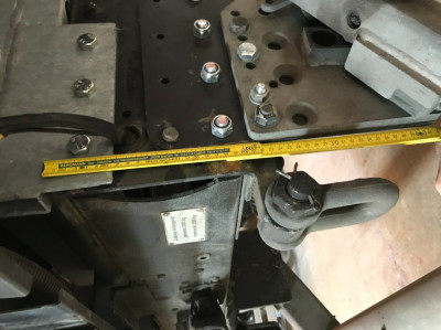

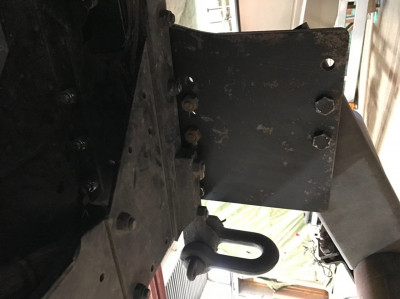

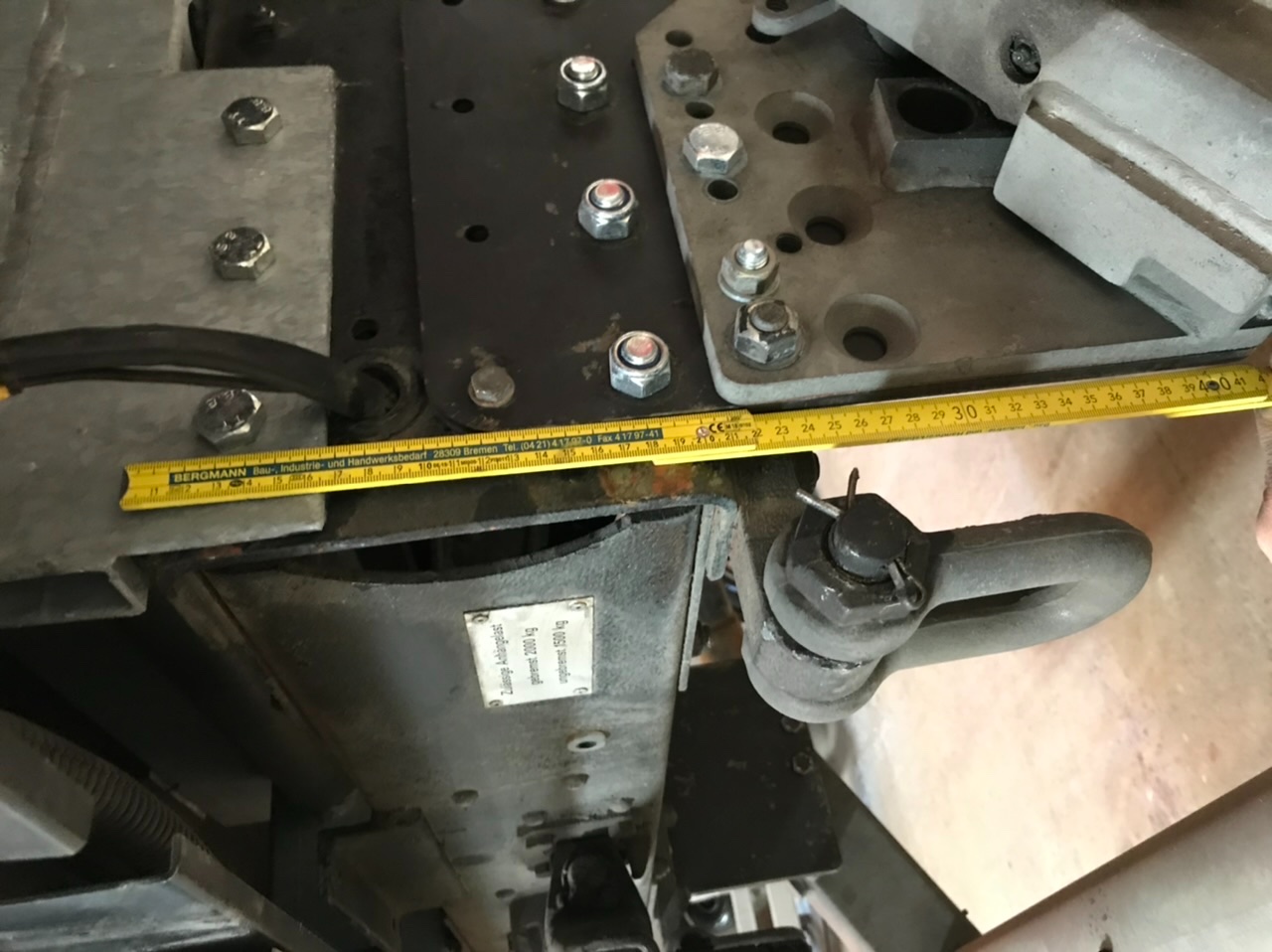

Aus aktuellem Anlass würde mich mal interessieren, welche hinteren UFS genau an Euren Fahrzeugen verbaut sind.
Ich stosse immer wieder auf das Problem, das irgendwas nicht zusammen passt.
Westfalia 31340460001 - Lochmass passt nicht UFS Konsole horizontal 3x 50mm horizontal 90mm vertikal Lochmass Längsträger h 3x 45mm zu h 90mm

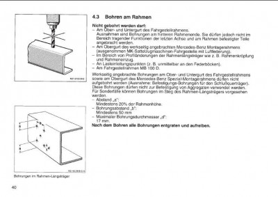

Westfalia 34217960001 - da müsste ich Löcher von unten in den Längsträger bohren, darf man aber m.W. nicht
Suer Typ 2340 - welcher Halter? beim 650mm passen die Löcher nicht!
das nervt!
Grüsse Björn

Re: Unterfahrschutz Iveco 90-16 kaufen
Das ist so zumindest nach den Aufbaurichtlinien 1996 von Mercedes-Benz nicht richtig:
Ein Unterfahrschutz ist ja in der Regel am hinteren Rahmenende angebracht, da darf in den Unter- und Obergurt gebohrt werden.

Hallo Martin,Integra hat geschrieben: ↑2021-11-02 21:21:57Moin.
Den hier:
https://www.wap-fahrzeugtechnik.de/de/p ... -105-K.php
Mit Adapterplatte von der Laserbude…
DD37D361-5C49-4417-A5AC-FE4F1DA2D7F0.jpeg1B6F9287-111B-4044-A04A-A0BD04F87C4E.jpegAB95E4BE-AF35-49E0-84BF-ECA756416623.jpeg
wieviel wiegt der Unterfahrschutz? Ich glaube mal was um die 65 Kilo gelesen zu haben. Stimmt das? So viel wiegt der von Hoppe auch. Aber das war mir eigentlich zu schwer. Andererseits habe ich noch keinen klappbaren Ufs gefunden, der deutlich leichter ist.
Gruß aus Berlin.
Dsg
Hallo Michael, ich habe den UFS selbst montiert. Der ist dreiteilig. Ich schätze das Rohr mit 20 kg, die Rahmenbefestigungen jeweils mit 15 kg. Also eher 50 als 60kg.Dsg hat geschrieben: ↑2021-11-10 10:42:33Hallo Martin,Integra hat geschrieben: ↑2021-11-02 21:21:57Moin.
Den WAP 105 K habe ich grad verbaut und zuvor zufällig gewogen.
Die lange Ausführung wiegt 62kg. Die Variante von Ringfeder ist auch nicht leichter.
Robert
