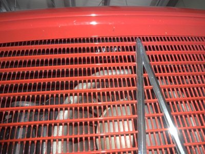

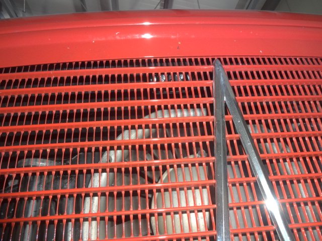

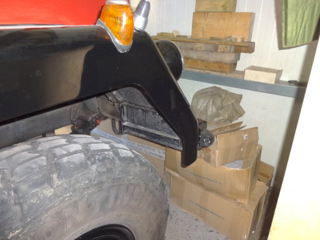

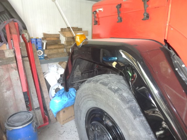

ich habe zwar keinen Abbiegeassistent montiert aber 4 Kameras.
Grund, der vordere Bereich vom Mercur (große Räder aufgeschmiedeter Blattfedern) ist schon sehr unübersichtlich.
Wenn ich am Steuer sitzt ( ich bin kein Sitzriese) ist es nicht möglich zu sehen ob rechts vor dem Spiegel oder direkt vor der Schnauze eine Person ist. Das fand ich im Stadtverkehr manchmal nicht so toll.
Deshalb habe ich 4 Kameras nachgerüstet.
Eine vorne im Kühlergrill, Stoßstangenecken rechts und links und hinten.
Jetzt ist es möglich zu sehen ob eine Person direkt vor der Schauze oder rechts steht.
Ist beruhigend.
Kamera Stoßstangenecke
Kamera im Kühlergrill links oberhalb der Magirusspitze
Durch die Farbgebung der Gehäuse fallen sie auch in der Stoßstange nicht so auf.
Beim TÜV gab es da auch keine Probleme (H-Zulassung)
