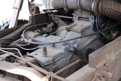

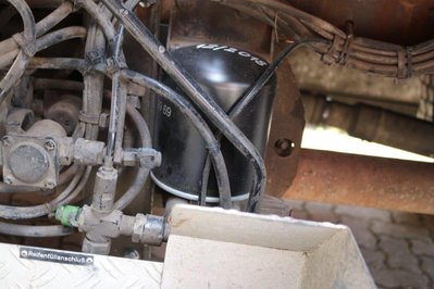

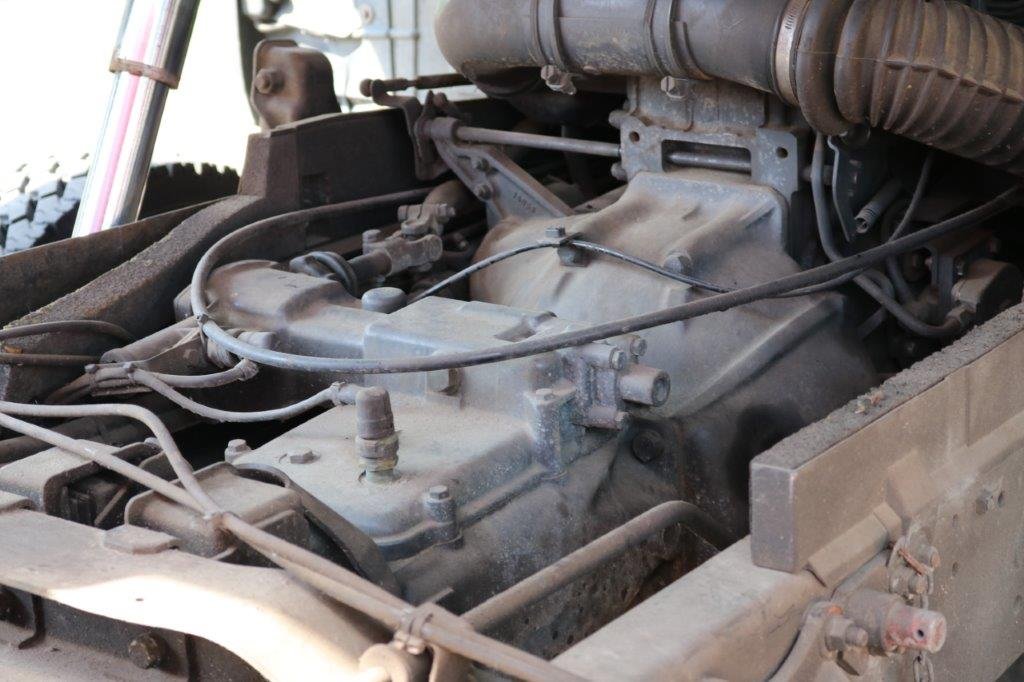

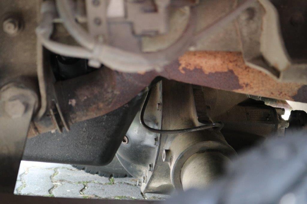

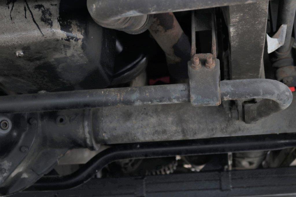

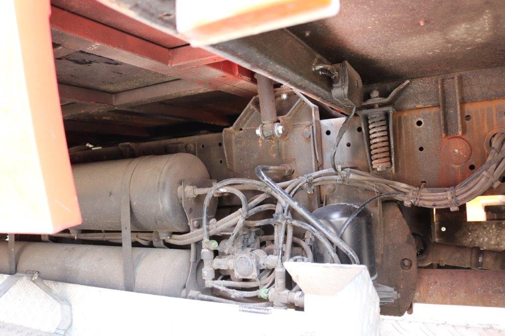

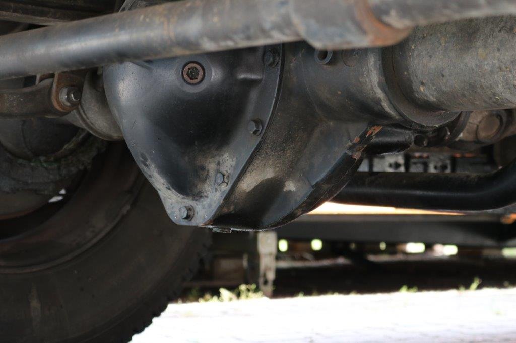

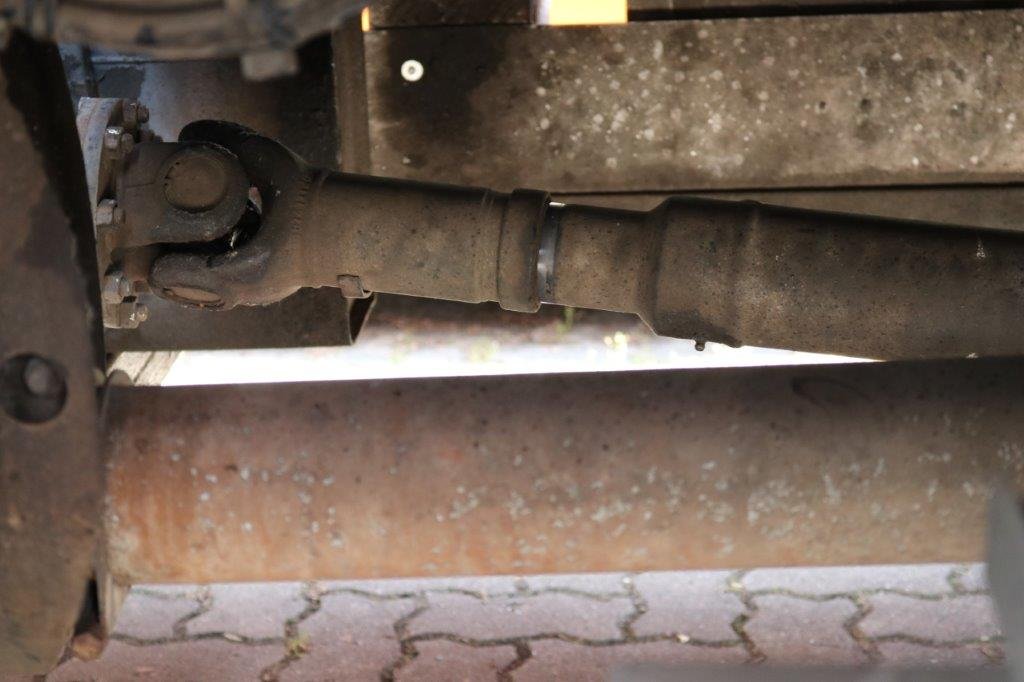

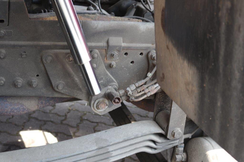

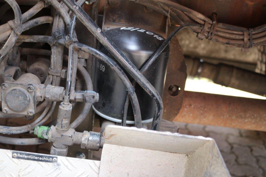

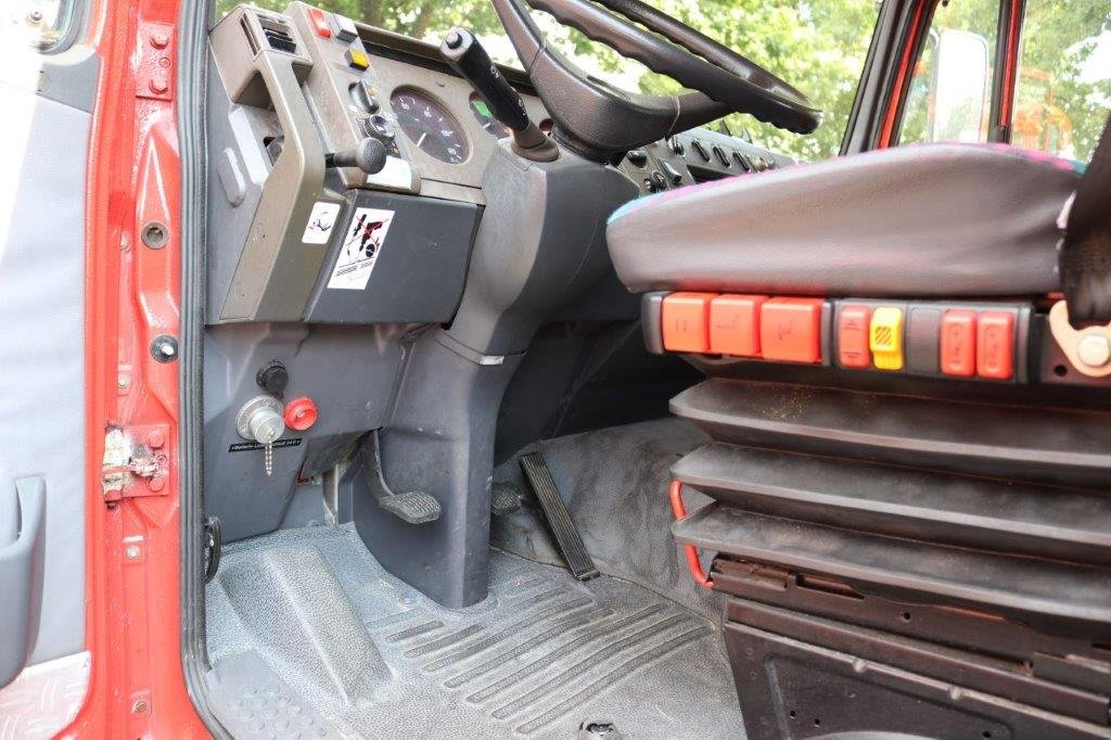

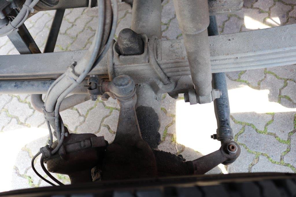

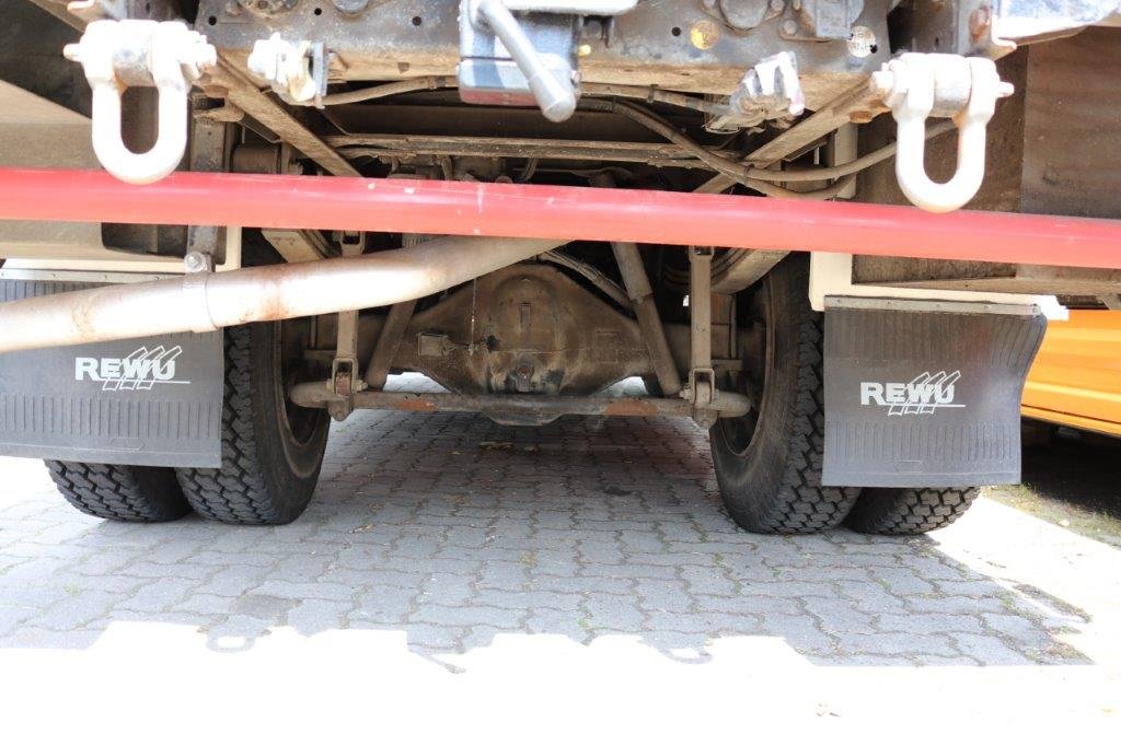

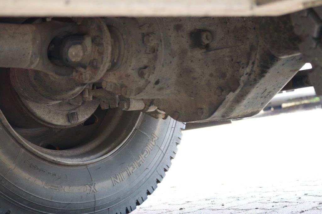

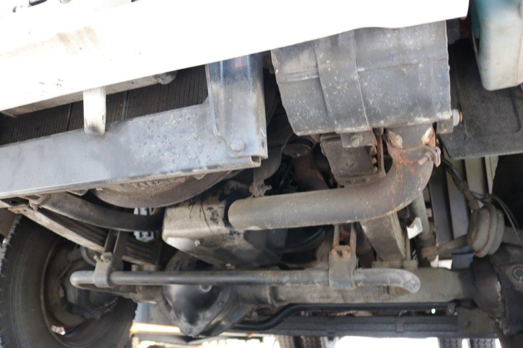

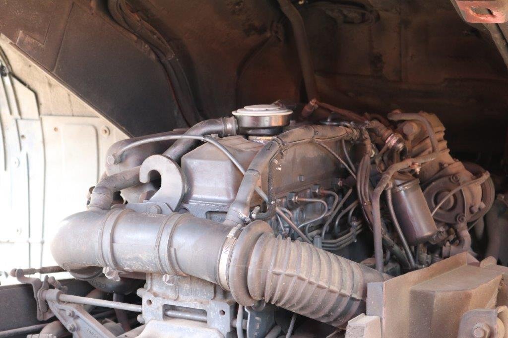

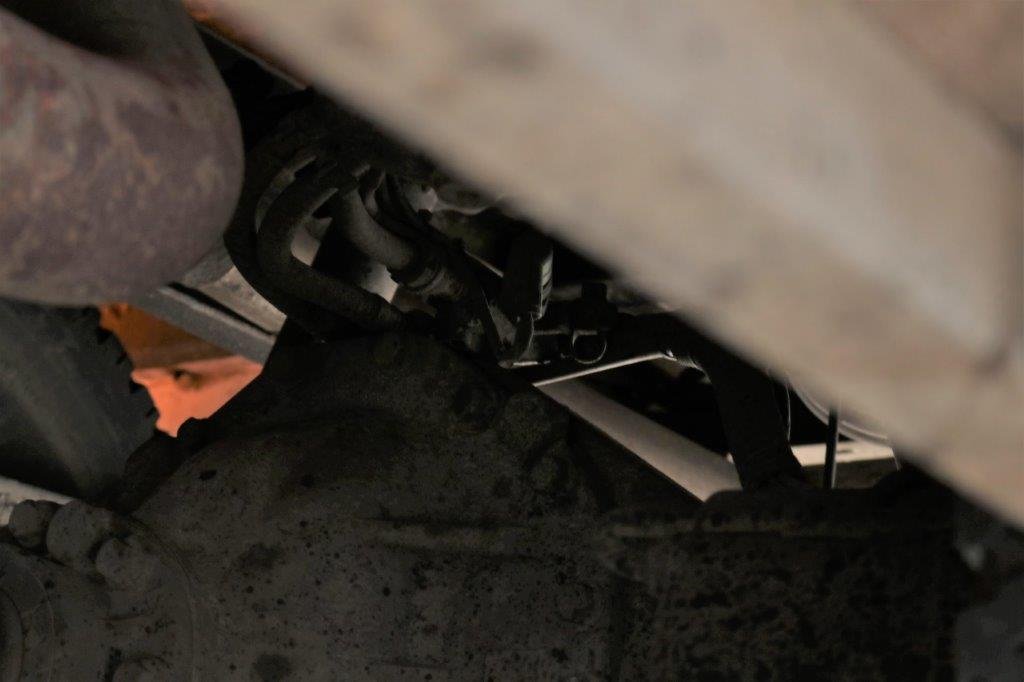

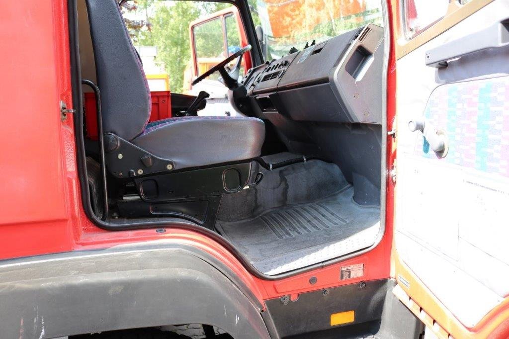

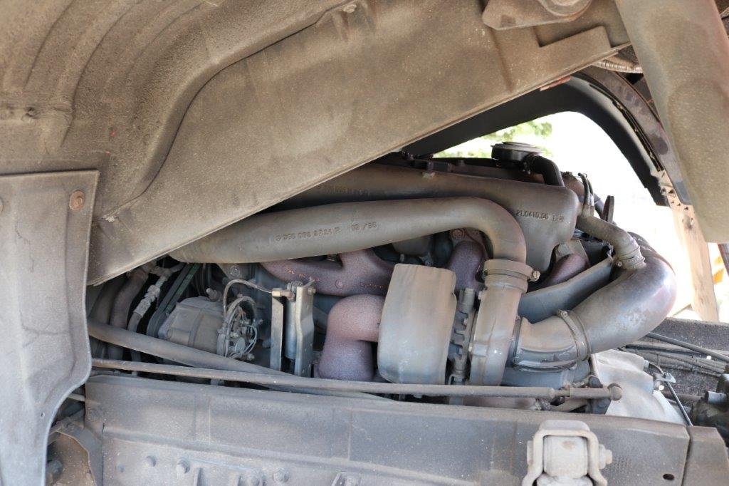

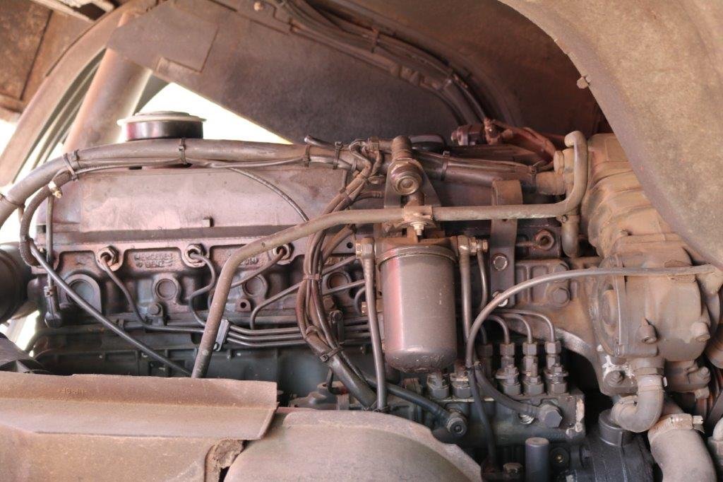

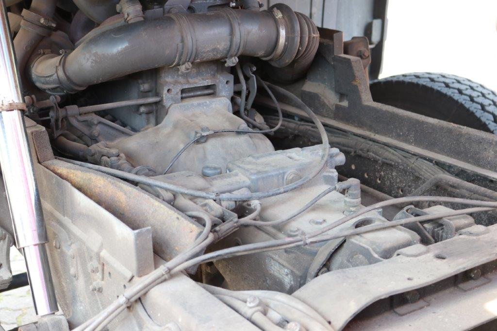

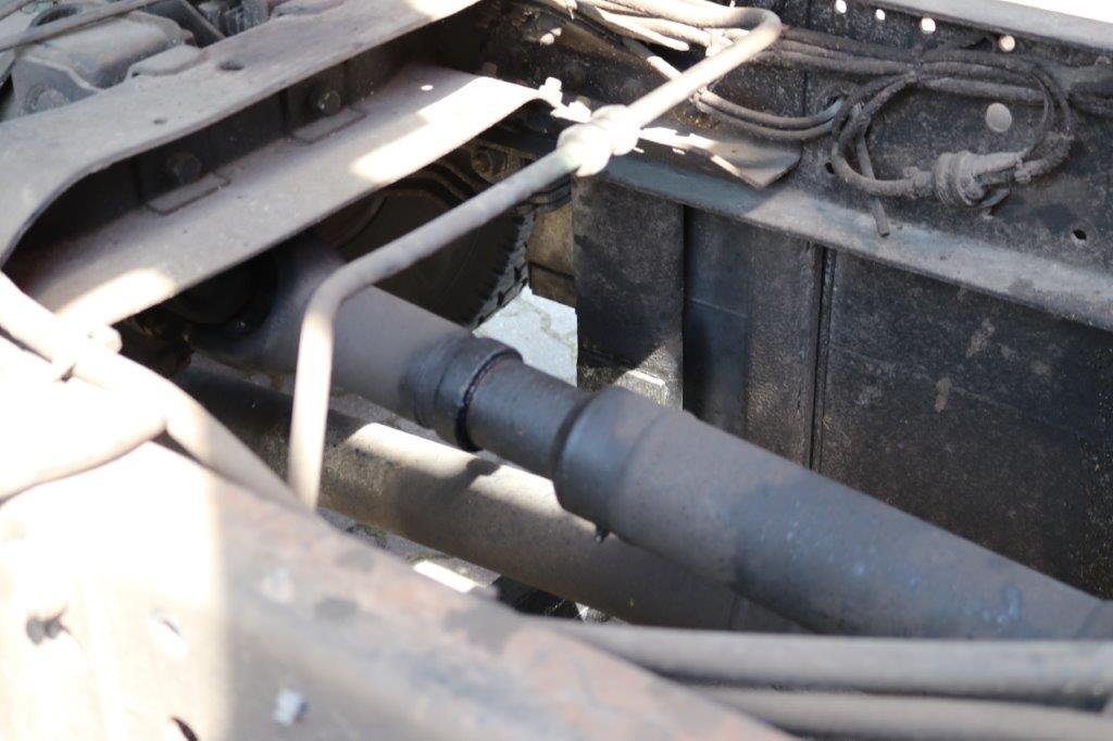

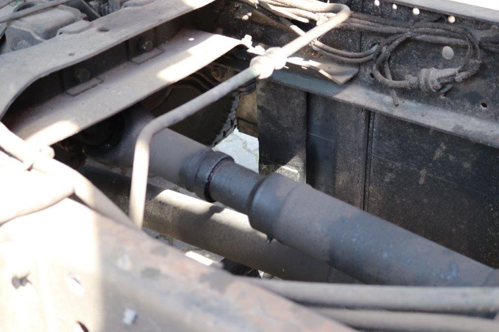

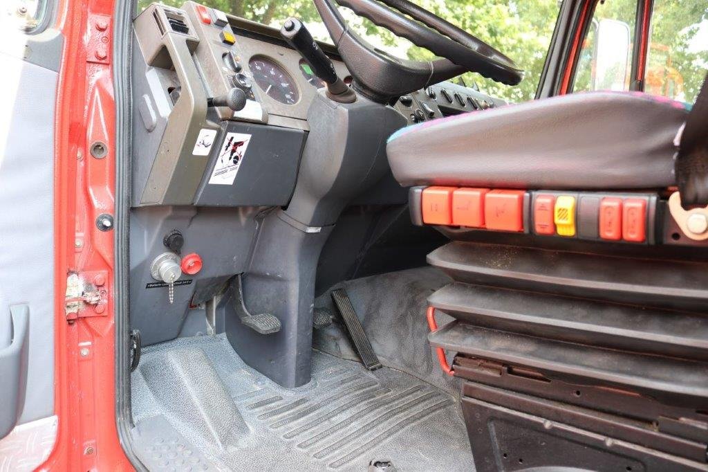

Ich habe einige Fotos erstellt. Motor sieht trocken aus. Rost ist kaum vorhanden. Inneraum ist auch OK.
Allerdings gibt es einige Öl- oder Fettflecken, bei denen ich jedoch vermute, dass diese vom Abschmieren kommen könnten.
1) Anbei Fotos, darf ich Euch um Eure Meinung dazu bitten, ob Euch das was auffällt? :positiv:
2) Gibt es sonst etwas, worauf man beim 917 AF besonders achten sollte?

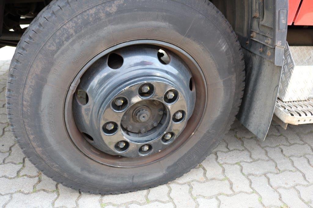

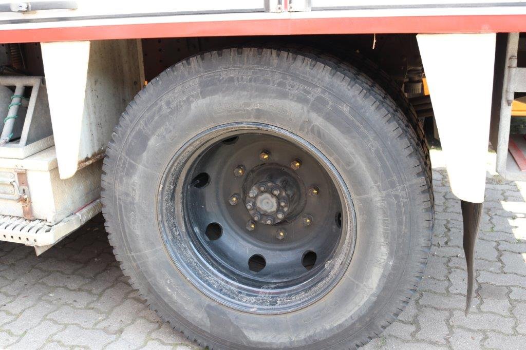

4) Die Reifen scheinen von 2011 zu sein. Ich hatte gelesen älter als 10 Jahre sollen Reifen für den TÜV nicht sein, bedeutet ab 2021 würde er damit nicht mehr durch den TÜV kommen?
Ich kann auf den Bildern nichts Schlimmes erkennen.
Keine Ahnung.
Nein. Die 10-Jahres-Empfehlung gilt nur für Feuerwehren. Trotzdem schadet es nicht, den Zustand der Reifen eingehend zu beurteilen und eventuell nach Ersatz zu schauen, wenn sie zu stark gealtert sind.

Reifen sind MICHELIN LKW-Reifen, XT4, 10 R22.5 144/142L

Das Fahrzeug hat das normale Rot. Der Innenraum ist OK. Karrossserie hat kaum Rost.
Die Sitzbezüge sind gut. Natürlich hat er Gebrauchsspuren, aber der allgeine Zustand ist gut.

Auf jeden Fall ist der Wagen insgesamt ziemlich staubig. Und auf dem letzten Bild mit der Beifahrertür sieht man, dass die Farbe ausgeblichen und stumpf ist. Hat also viel draußen gestanden. Ich würde also alles penibel auf Rost untersuchen.
Du schreibst immer "der Verkäufer". Ist das ein Händler/Unternehmen oder die Gemeinde/Feuerwehr direkt.
