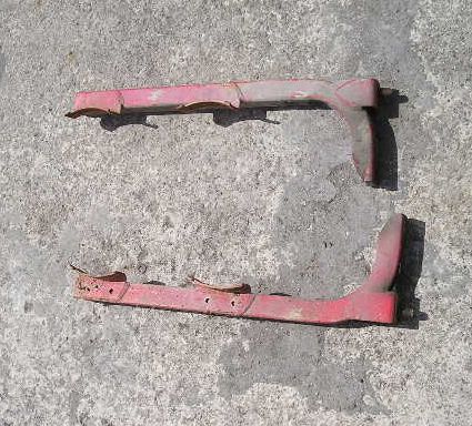

Ich habe mir jetzt Alu Druckluftkessel bestellt, aber mit der Halterung von Europart kann ich nix anfangen.
Bei dieser Halterung ist das Spannband einseitig festgeschweisst und am anderen Ende ist eine Schraube angeschweisst welche durch die Halterung durchgeführt wird. Dadurch steht mir praktisch die Spannschraube in meine Anschraubfläche hinein.
Ich suche eine Halterung zum Anschrauben wo das Spannband lose durchgeführt wird. Hab ich an meinem Magirus dran, nur falscher Durchmesser.
Weiß jemand wo es solche Halterungen noch gibt?
Habe auch schon bei Winkler angerufen, leider neagtiv!
Ach ja, Durchmesser vom Kessel ist 276 mm.
