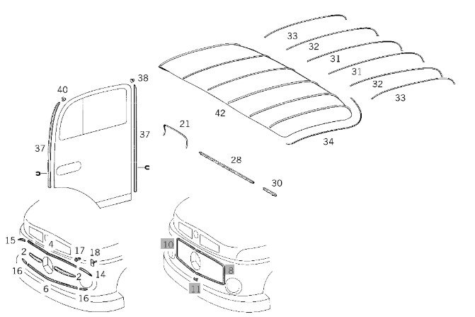

Re: Wie Dachhimmel Kurzhauber A-Modell ausbauen?
Hallo!
So sieht das aus:
34 ist der besagte Schlauch.
31 bis 33 sind die Drahtbügel.
42 ist der Himmel.
Vielen Dank, werde das am Wochenende nochmals in Angriff nehmen..

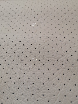

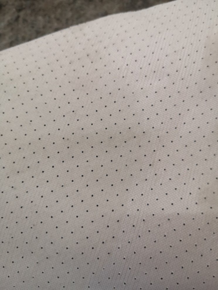

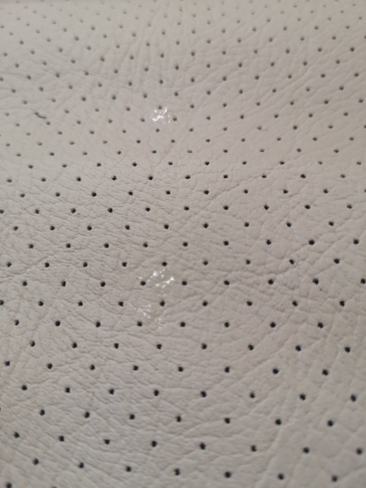

...ich habe den alten Himmel am Ende rausgeschnitten und dann den Blechrand mühsam Stück für Stück etwas aufgebogen und die Reste vom Himmel da rausgepopelt.
Den neuen Himmel haben wir dann nach dem vorhandenen Muster aus Dachhimmelstoff und Stoffstreifen (für die Drahtbügel) zusammengenäht. Ich habe mir dann im Internet dünnen Neoprenschlauch besorgt und ihn damit wieder eingebaut. Das ist mir so zu 97% gelungen (paar kleine Falten sind geblieben). Jedoch war der Aufwand wirklich groß und ich hatte dann auch einfach keinen Bock mehr. Wenn der Himmel dann mal drin ist dann sieht man den sowieso irgendwie nicht mehr und dann stören die Falten auch fast garnicht...
Mich würde dennoch interessieren wie der Himmel im Werk eingebaut wird. Ich vermute fast das die Ränder des Himmels hinter den Blechrand geschoben werden und der Rand dann mit dem Hammer flachgeklopft wird um den Himmel festzuklemmen...
Kai
Kai
