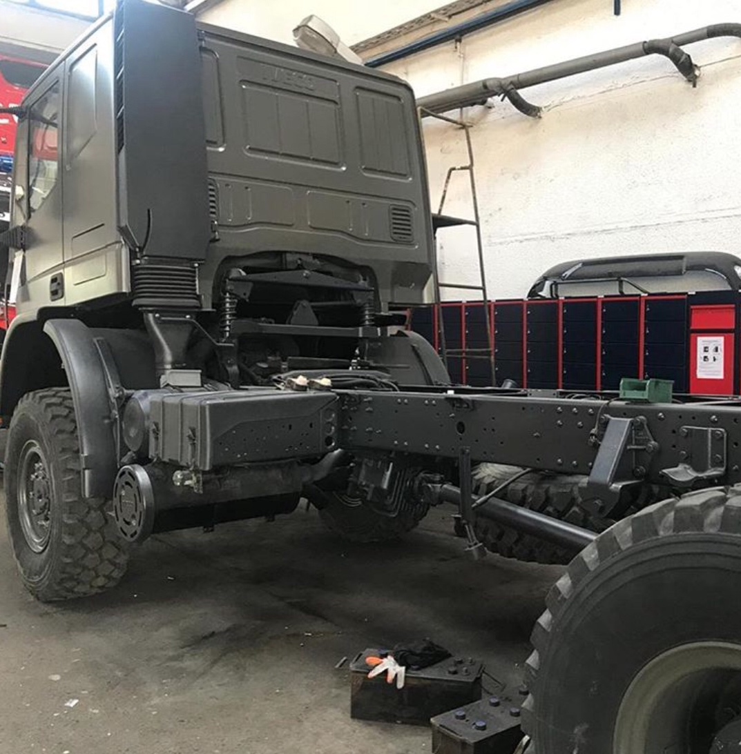

Hi Knut Danke für dein Feedback. Soweit bin ich sehr happy mit dem Gerät, habe ihn leider erst 500km gefahren. Zur Zeit ist die Radstand Verlängerung auf 4700 dran, danach der Zwischenrahmen und ab Oktober die Box. Dauert also alles noch. Deiner ist dann auch Euro 3 und keine grünen Aufkleber oder ? Beste Grüße. Armin.
