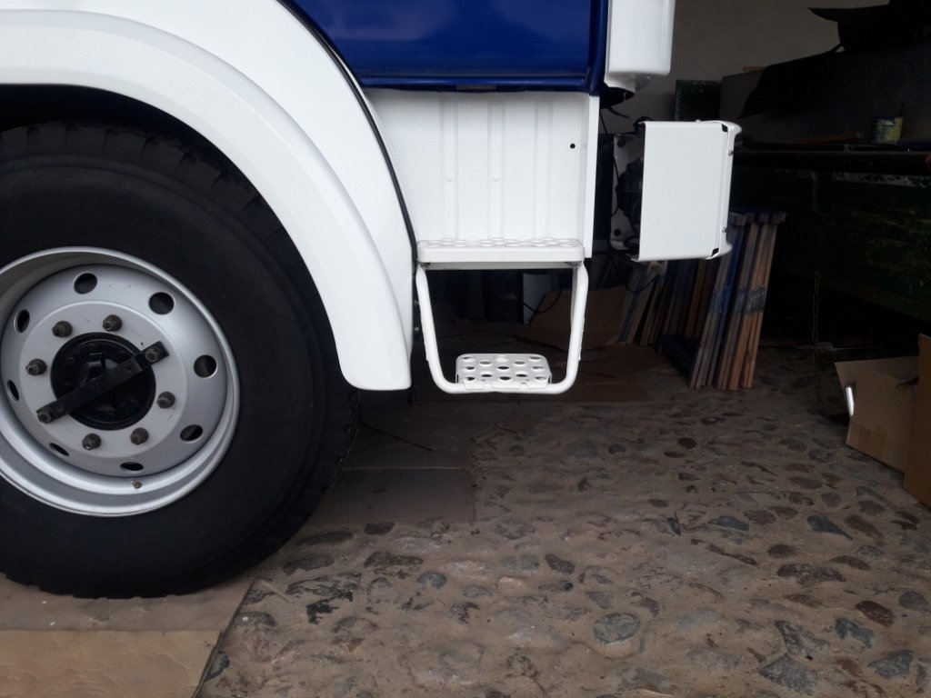

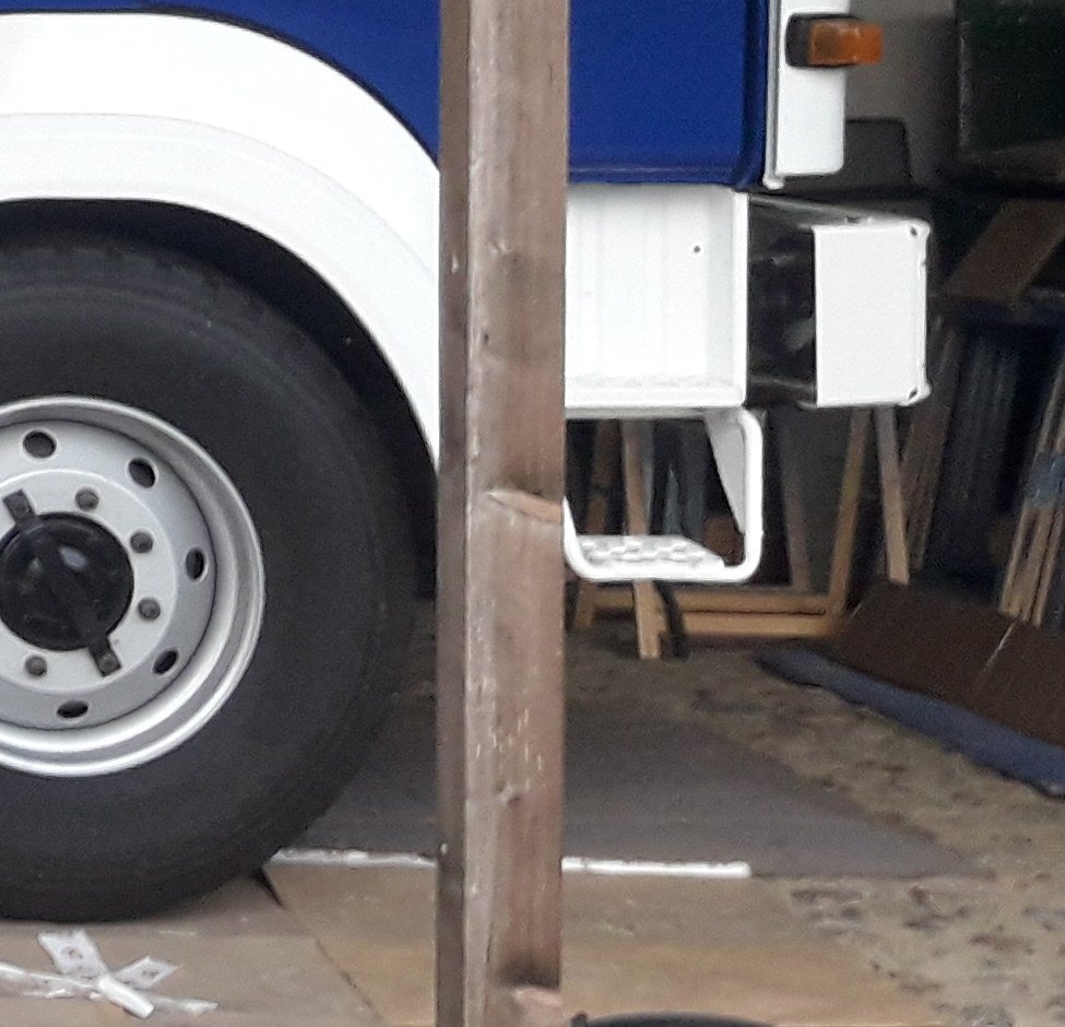

Guten Morgen,
deine Einstiege sind verzogen, nach hinten gedrückt? viewtopic.php?f=16&t=75860&p=729183#p729183
Ausbauen und richten, dann ist das Rohr vorne Senkrecht und alles sollte passen (hab die gleiche Reifengrösse). Sieht dann vorne so aus.
Frohe Weihnachten,
PS Habe noch mal geguckt und festgestellt, meine Aussage weiter oben stimmt nicht ganz, falsche Perspektive. Dieses Mal etwas besser. Einstieg steht deutlich ab vom Kotflügel.

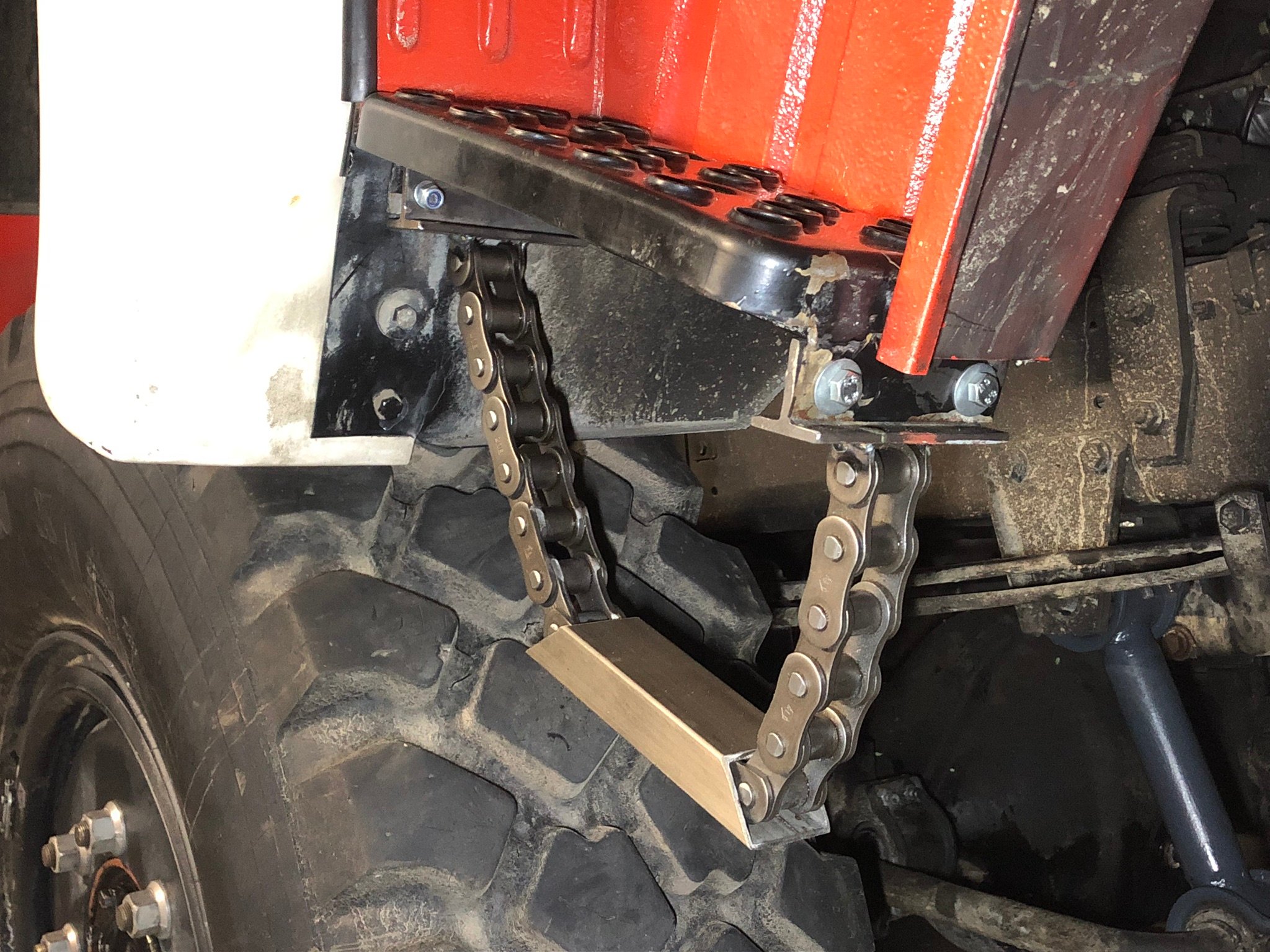

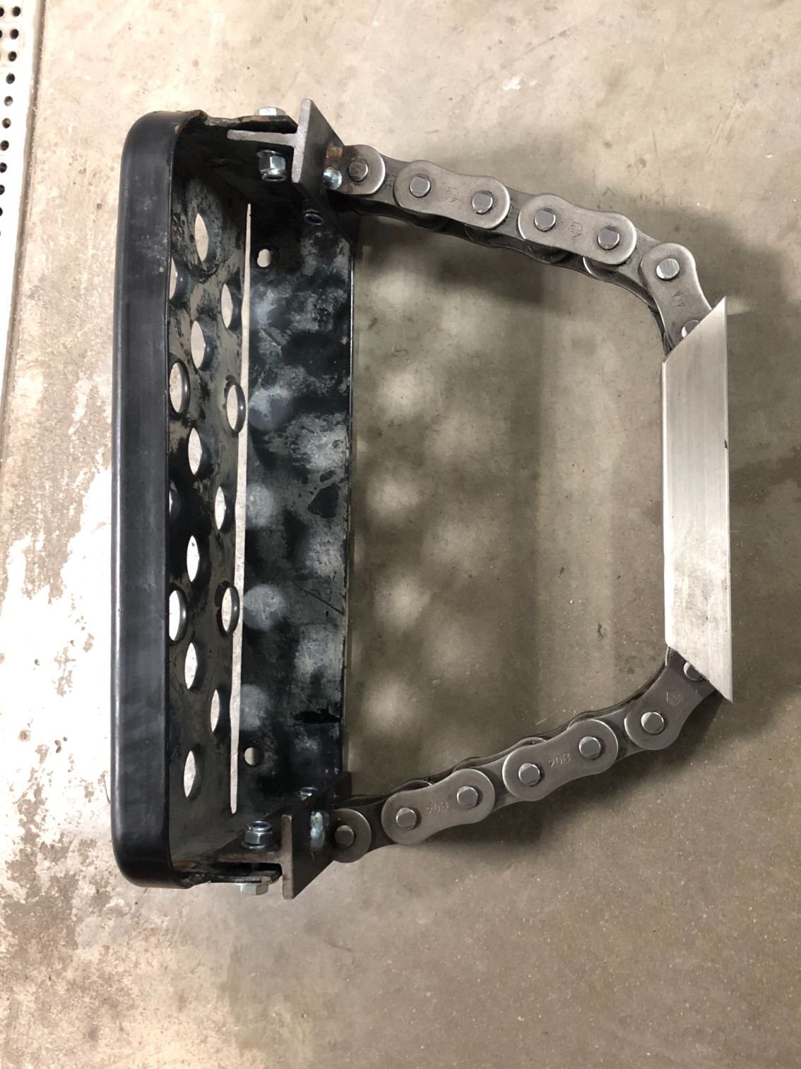

Hatte mich heute auch mit dem Thema beschäftigt. Nachdem ich bei den großen Zulieferern nichts passendes gefunden hatte, hab ich mir mal die Rollenkette angesehen.
Das Resultat, eine 20B und für den Tritt ein wenig Edelstahlrechteckprofil
Gruß Sven
