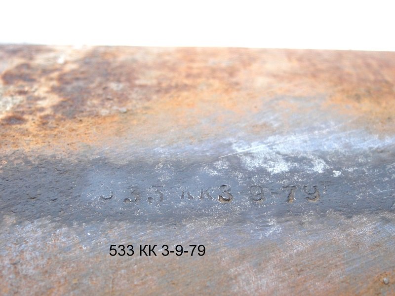

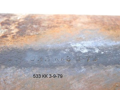

Sie können das Herstellungsdatum der Scheibe herausfinden, wenn der Hersteller das Ausstellungsdatum in die Markierung eingetragen hat.
1979, aber um herauszufinden, war es notwendig, das Rad zu zerlegen, Markierung auf der äußeren Oberfläche der Felge unter dem Reifen.
nicht sehr praktisch.

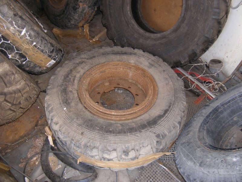

Zustand des Rades, es war ungefähr wie auf dem Foto.
