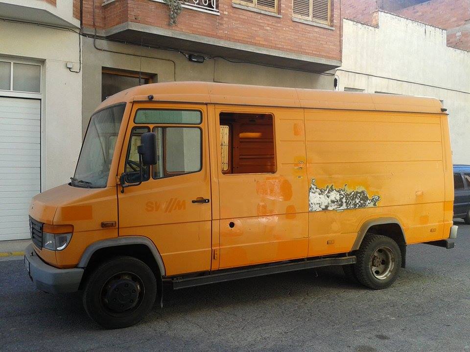

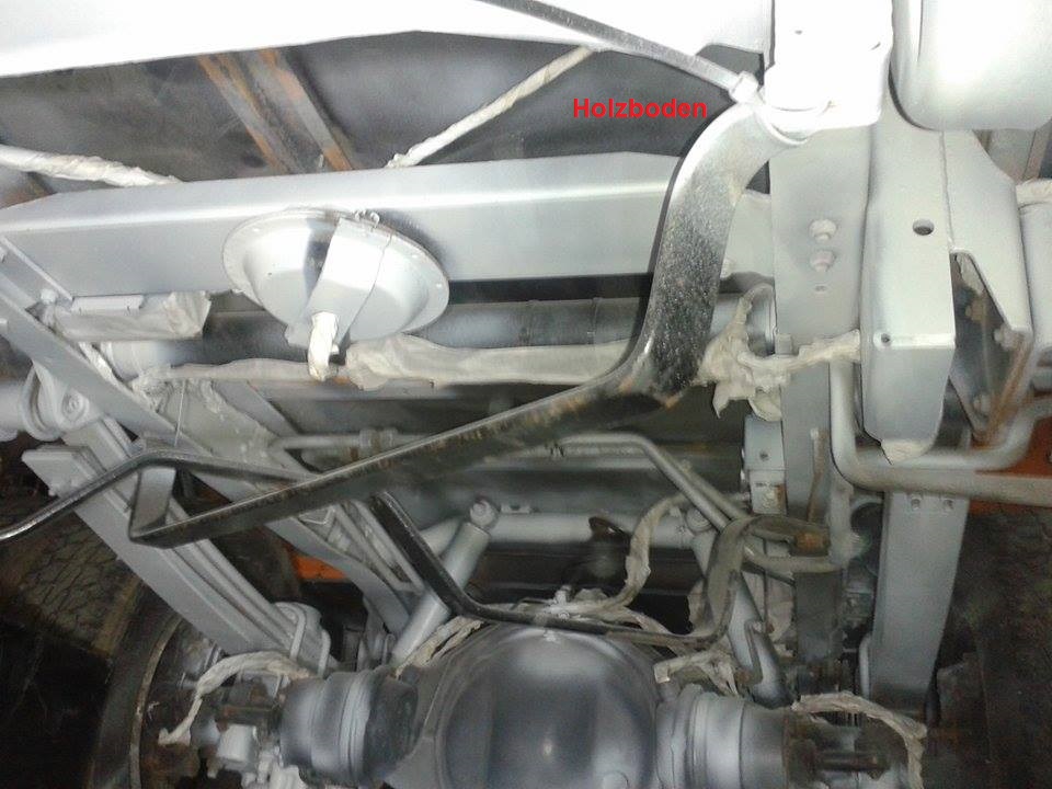

Unser Vario ist ein Kastenwagen
Also hier sind jetz mal 2 Fotos. Eines vom Vario selber und eines von unten drunter. Ist jetz alles weiß weil wir grad imprimiert haben, gegen Rost.
Prix meinte, diese Speziallösung mit den VS Systemen (die aus meiner anfänglichen Frage) könne beim Vario nich gemacht werden weil der Leiterrahmen (anderes Wort für Chassis? Oder Leiterrahmen= keine tragende Funktion?) keine tragende Funktion hat? Unter dem Holzboden sind natürlich Eisenstangen und so weiter. Aber die sind nicht tragend oder wie? Kann ich dann daran was befestigen oder nich?
Ich hab das Gefühl mir fehlt Wissen um euch zu verstehen

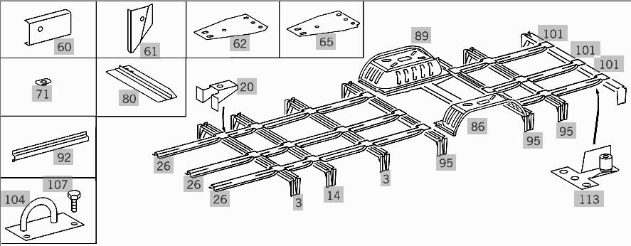

1.) In dem Video ist die Befestigung am Längsträger einer selbsttragenden Bodengruppe zu sehen. Am Vario geht das so nicht, weil noch Gummielemente zwischen Chassis und Aufbauboden sind.CocoLoco hat geschrieben:@ Pirx:
1. also in dem Video das auf der Homepage zu sehen ist, und so wie es der Besitzer beschrieben hat, werden die Systeme direkt an der Chassis befestigt.
Du sagst also, das der Vario D814 (Bj. 2003) keine selbsttragende Chassis, Leiterrahmen hat? Bist du dir da sicher? Kann man das an irgendwas erkennen, ob es selbsttragend ist oder nicht?
2. Ja, den Beitrag zu dem anderen Thema hab ich gesehen, das Thema hab ich selbst eröffnet :P
Aber da steht ja nix drin was mir jetzt zu diesem Thema helfen könnte? Wir haben da hinten keine Schrauben...
2.) In dem von mir verlinkten Thread steht, daß schweiger einen Lieferanten gefunden hat, der ein Sitzbanksystem für den Vario anbietet.

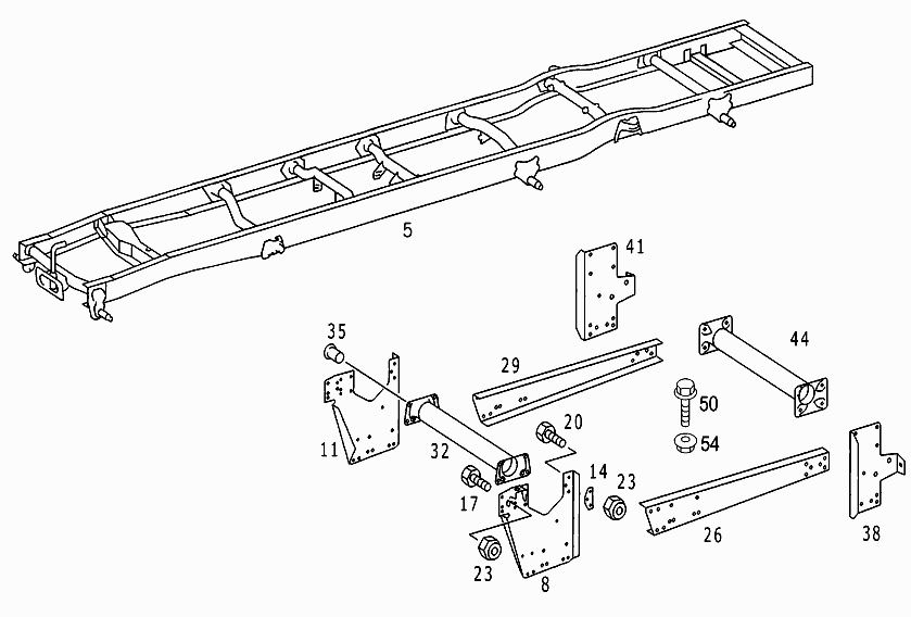

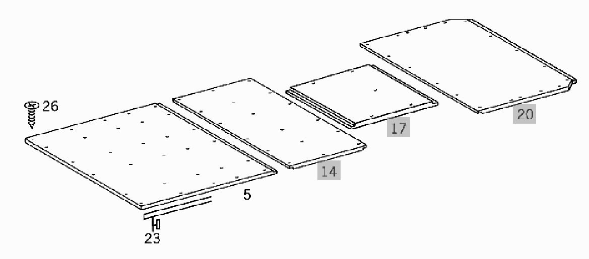

Vielleicht helfen ein paar Bilder zur Verdeutlichung der Situation.
Das hier ist das Chassis (Fahrgestellrahmen): Darüber sitzt mit Gummilagern der Kastenwagenaufbau. Unter dem Holzboden im Laderaum befinden sich folgende Träger: Und darüber kommen dann die Holzplatten des Laderaumbodens: Pirx

Ah ok. Danke Pirx. Jetz versteh ich was du meinst. Schade, dass dieses VS System nich funktioniert. Wäre eine rel gute Lösung gewesen.
Ich glaub ich such mir nen anderen TÜV der offen für (andere) Lösungen ist.

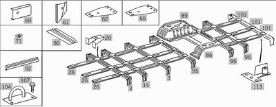

Hat jemand von euch einen Vario mit einer Sitzbank ab Werk? Ich weiß, es gab Vario's mit Sitzbänke in zweiter Reihe auf dem Holzboden ab Werk.
Aber ohne FIN glaubt das einem kein TÜV-Prüfer.
Es gab wohl nur einen Unterschied am Hilfsrahmen (Unterbau). Die mittlere Strebe (Nr 26 auf dem Bild von dem Unterbau), wenn die wie auf dem Bild bis zur Hinterachse durch geht, dann ist der Unterbau für eine Sitzbank ausgelegt..
Bei mir geht diese leider nicht durch und hört nach der zweiten Quertraverse auf.
Mir wäre es zunächst mal wichtig dem Prüfer nachweisen zu können das es generell Sitzbänke auf dem Holzboden beim Vario gab.
Noch besser, ihr habt mir einen Tipp für nen Prüfer, der sich damit auskennt und in meinem Zuständigkeitsbereich liegt (BaWü).
