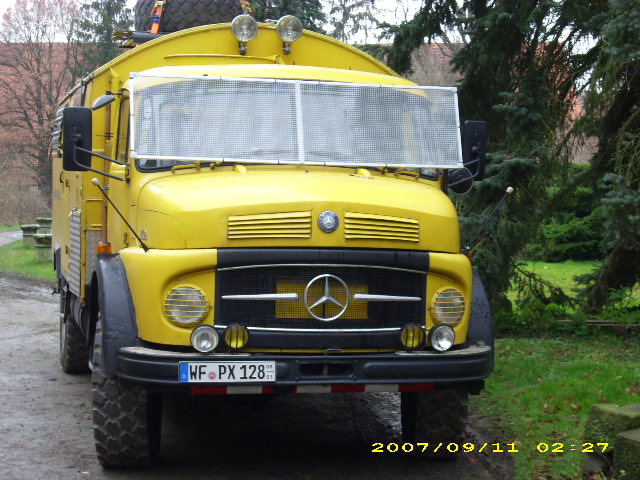

Ich bin gerade am zeichnen.....an den Astabweiser, im gleichen Radius einen Rahmen mit Gitter, der mit 4 Schrauben zeitnah angebracht werden kann.
Sonst steckt das Teil quer in der Heckgarage und braucht nicht sooo viel Platz.
Meine Überlegung ist, bis Augenhöhe hoch, sodas das Sehfeld nicht sooo eingeschränkt ist.

#12 Beitrag von Wombi » 2007-11-01 19:46:40
Dimensionen......
meine "optische, fast Endlösung "
2,5 - max. 3 mm Draht, und Maschenweite ca. 40x30 mm
Alles was dicker ist, sieht von innen aus wie hinter'm Kellerschacht :ninja: .
Es reicht ja schon, wenn der Stein abgefälscht wird, er muß ja nicht komplett abgehalten werden.
Unsere Scheinwerfer haben schon so manchen brachialen Knall überlebt.....einmal sogar ne Beule im Gitter, das andere mal hats den Stein seitlich drangeschossen und dann an die Stoßstange abgefälscht......Lackschaden :wack: :angel:
Auch das Gesamtgewicht nicht vergessen ........
PS: Danke, Joe.....jetzt kann ich schon wieder im Schlamm schippen :mad: :ohmy: :rock: :help:

Wohnort: Hallertau
#20 Beitrag von egn » 2007-11-02 8:17:55
Hier mal ein paar Anmerkungen zu den verschiedenen Lösungen:
Folien:
  • außen schützen sie gegen das Splittern, beschränkt gegen Beschädigungen
  • innen halten sie eine zersplitterte Scheibe nur zusammen.
  • auf geraden Scheiben leicht aufzubringen, auf gewölbten nur vom Spezialisten
  • nicht zulässig im Bereich der StVO, Verlust der Betriebserlaubnis
  • werden durch Scheibenwischer schnell verkratzt
  • Blendung in der Nacht und Verringerung der Lichtdurchlässigkeit
  • dürfen auf Seitenscheiben aufgebracht werden wenn 75 % Lichtdurchlässigkeit bleibt http://www.securlux.foliatec.de/home-deutsch (TÜV-Prüfung nötig)
Makrolon:
  • verhindert Beschädigung der Scheibe
  • verkratzt relativ schnell, wird undurchsichtig
  • bei flachen Scheiben, direkt auf die Scheibe, verkratzen durch Scheibenwischer
  • bei gekrümmter Scheibe, vor der Scheibe, Sichtbehinderung durch Kratzer, Regen, vor allem Nachts
Gitter:
  • verhindert bei richtiger Maschenweite Beschädigung der Scheibe
  • Sichtbehinderung durch Maschen
  • keine zusätzliche Sichtbehinderung bei Regen oder Nacht
Ich persönlich halte das Gitter für die beste Lösung. Ziel muss es sein bei relativ kleiner Maschenweite möglichst dünne und stabile Stege zu haben. Die Lichtdurchlässigkeit sollte wenig beeinflusst werden. Zum Einsatz kommen könnte hier Punktschweiss- oder Wellengitter aus Edelstahl wie unter http://www.taubenabwehr-shop.de/psgitte ... itter.html zu finden. Eine Maschenweite von 20-40 mm dürfte ausreichen. Je dünner die Drähte desto kleiner kann an die Maschen machen. Natürlich müssen die Stege auch noch was aushalten. 2 mm Dicke halte ich für ausreichend.
Einen Schutz gegen feinen Sand oder kleinere Steine bei Stürmen kann man durch das Stellen des Fahrzeugs mit dem Heck in den Wind erreichen. Oder man befestigt einfach ein Stück Karton vor den Fenstern. Fahren wäre in diesem Fall sowieso zu gefährlich.
Mein Fazit:
- Folie als Splitterschutz für alle Fenster außer der Frontscheibe
- Makrolon/Plexiglas als Notscheibe bei Schaden
- Gitter für Frontscheibe zum Schutz gegen groben Steinschlag
Zuletzt geändert von egn am 2007-11-02 8:32:06, insgesamt 1-mal geändert.

#27 Beitrag von joern » 2007-12-16 17:30:25
So sieht jetzt meine einfache Version aus. Aluprofil, Fliegengitter plus 15x15mm Kanarienkäfiggitter. Nichts gegen fliegende Ziegelsteine, aber einen gewissen Schutz erhoffe ich mir. Mit 4 Schrauben befestigt, vielleicht mache ich das noch klappbar. Die Haube geht zumindest soweit auf, dass der Ölstand ablesbar ist. Die einfache, rechteckige Form ist zwar nicht so scheibenangepasst, lässt sich dafür besser "unter der Matratze" verstauen.

#28 Beitrag von JStefan » 2007-12-16 17:50:17
Vorschlag: Dunkle matte Farbgebung der Gitter, würde die optischen Irritationen senken.
Sandsturm und Scheinwerfer: die Libyer lösen das Tagsüber mit folgendem Ansatz: Scheinwerferglas einölen und Sand drauf.. fertig.

#30 Beitrag von Hatzlibutzli » 2007-12-20 14:28:08
@Jörn: Ich bin mir nicht ganz sicher, ob Du da nicht den Teufel mit dem Belzebub austreibst ... gute Sicht nach vorne hat schon einige Vorteile ... ich würde nur so ein australisches/südafrikanisches Gitter ... machen .... siehe: http://www.hankstruckpictures.com/russell_sharp2.htm ... z.B. der Ford, 2. von oben,
gegen den Bruch durch einen Steinschlag hilft, wenn Fahrer und Beifahrer die Scheibe dämpfen .... bei einem Überholvorgang oder Gegenverkehr legen die beiden Ihre flache Hand mit leichtem Druck gegen die Scheibe ... im Falle eines Treffers führt das dann in der Regel nur zu einem "Pecker", der sich aufbohren und kleben lässt ... und nicht zu einem Totalverlust ...
