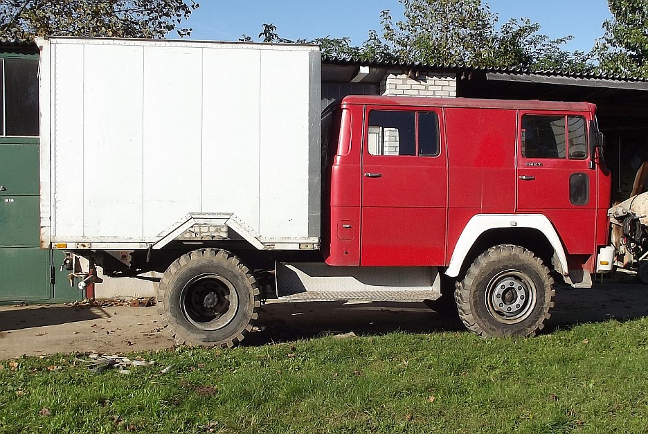

Re: Wohnkabine für Magirus 170D11
der Fahrerkabine ist ca. 2,30 breit. (Trittbretter 2,50)
Hier die Seitenansicht bei einem 2,30 m breiten Koffer. Die Hinterreifen (14,5 R20) werden durch die Kabine gerade so abgedeckt.
Ich finde das passt so ganz gut. Die Trittbretter mache ich eventuell später noch schmaler.
Andreas
Andreas
