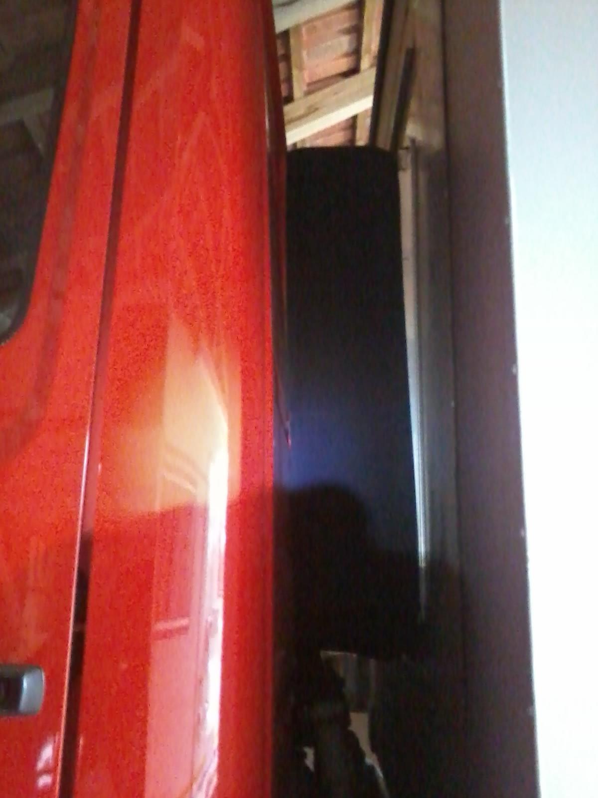

Re: Durchgang zum Fahrehaus
Ich hab EPDM Teichfolie, 4cm länger als der Abstand zwischen Kabine und Fahrerhaus.
Hat bis jetzt 3Jahre mit ordenlichen "Verschränkungsfahrten" gehalten.
Also der Neopren ist wasserdicht und er liegt ja bei mir auf dem rechtwinkligen Alukasten auf, der am Fahrerhaus befestigt ist. Dadurch ist nur noch ein Spalt zwischen Fahrerhaus und Kabine von ca. 6 cm vorhanden. Den Alukasten habe ich von Innen mit einer 2 cm dicken Dämmmate ( weich und flexibel) beklebt - bündig - bis zur Kabine, kein Spalt mehr sichtbar. Das ist Geräuschdämmung und Isolierung zugleich. Beim Neopren habe ich als Zugabe für die Verschränkung ca. 20 cm dazugenommen.
Lieber all RAD als kein RAD
