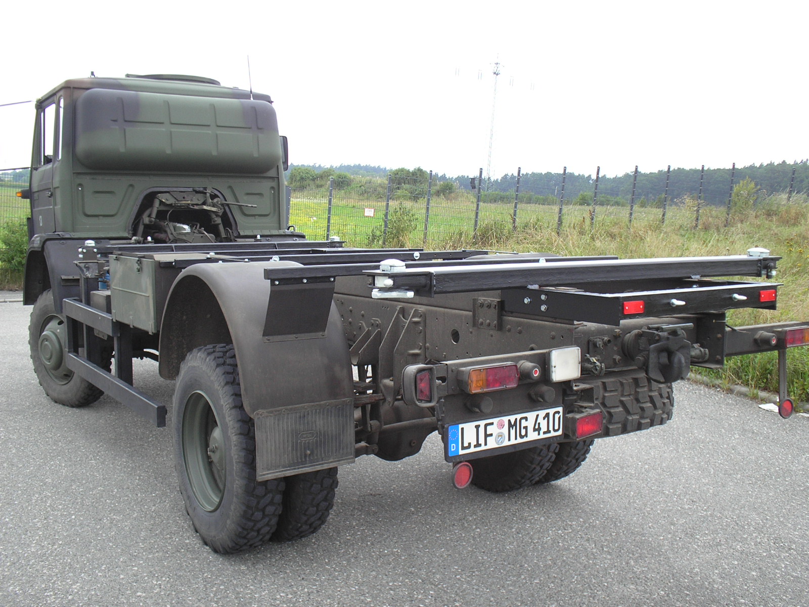

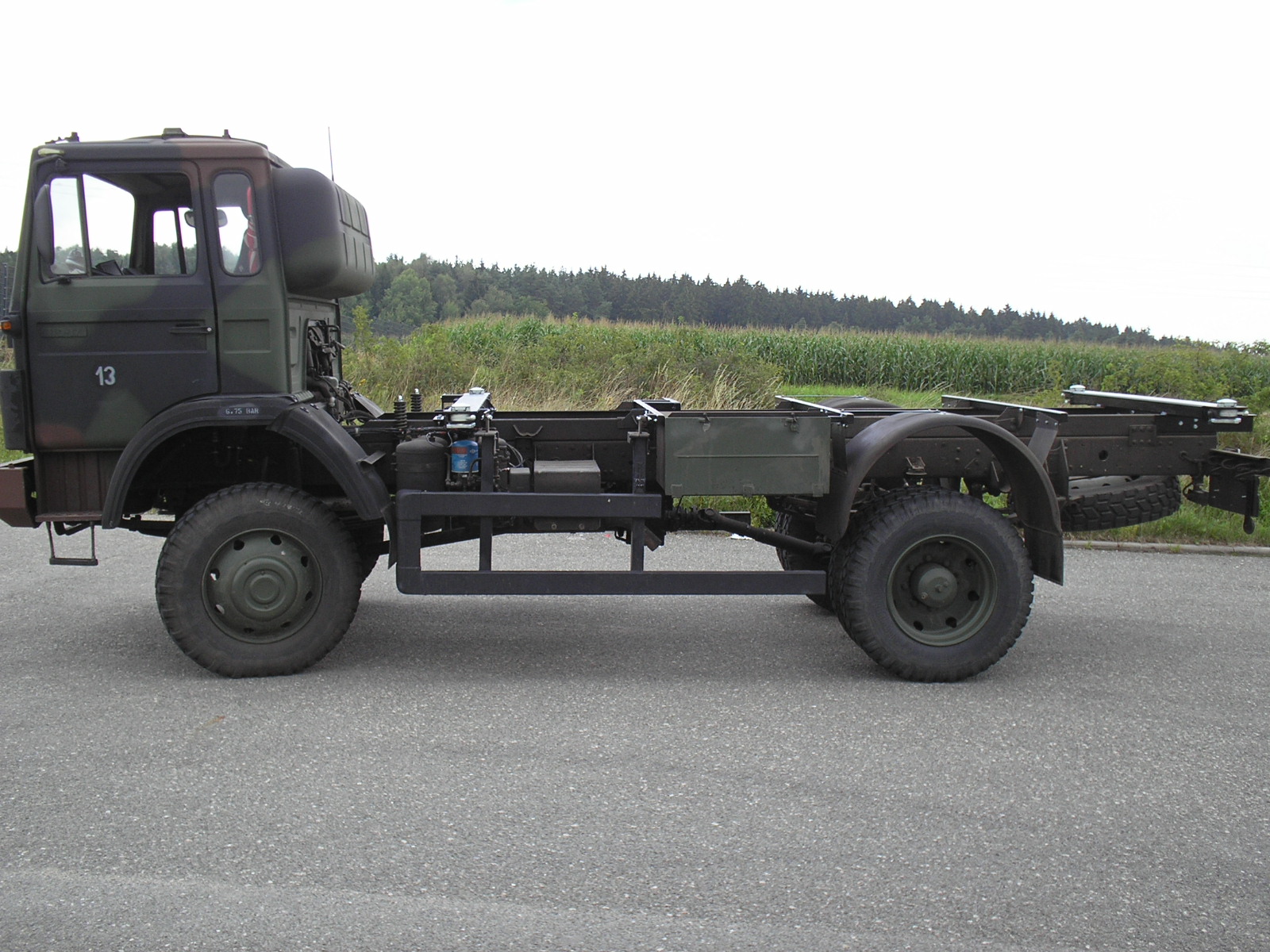

Ich habe so einen Zwischenrahmen mit Containerlocks an meinen 1017 gebaut.
Guggstu hier:http://www.allrad-lkw-gemeinschaft.de/p ... 35&t=16206

Den Rahmen, den du auf den Bildern siehst ist nicht der "gestrippe" Unterteil der Pritsche, sondern aus Stahl-Vierkantrohr zusammengeschweisst. Das Schweißen habe ich selbst gemacht. Wenn man das kann ist es kein Thema. Es muss nicht unbedingt eine Firma machen. Allerdings würde ich diesen Aufwand nicht mehr betreiben, sondern alles unnötige von der Pritsche abbauen und diese dann als Unterteil des Koffers nehmen.
Wieviel Aufwand das wäre kann ich dir nicht sagen. Ich kenne Leute, die haben den Shelter mit 10er Gewindespindeln an die Pritsche geschraubt...
sogar das hält. Wenn Personen im Koffer transportiert werden sollen würde ich aber Containerlocks nehmen.

Der Rahmen mit Containertraversen kann z. B. so aussehen.

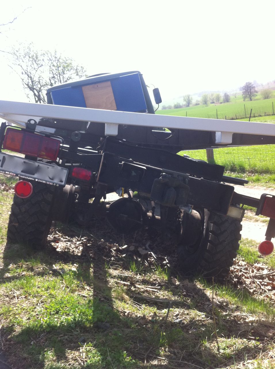

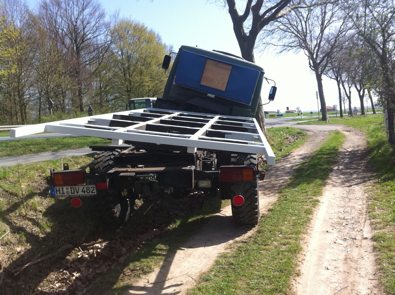

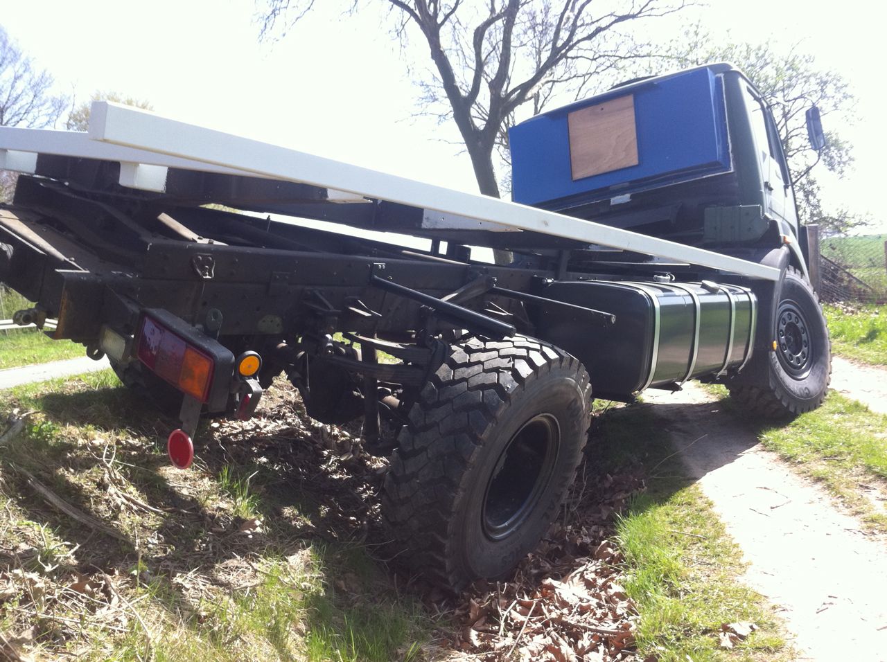

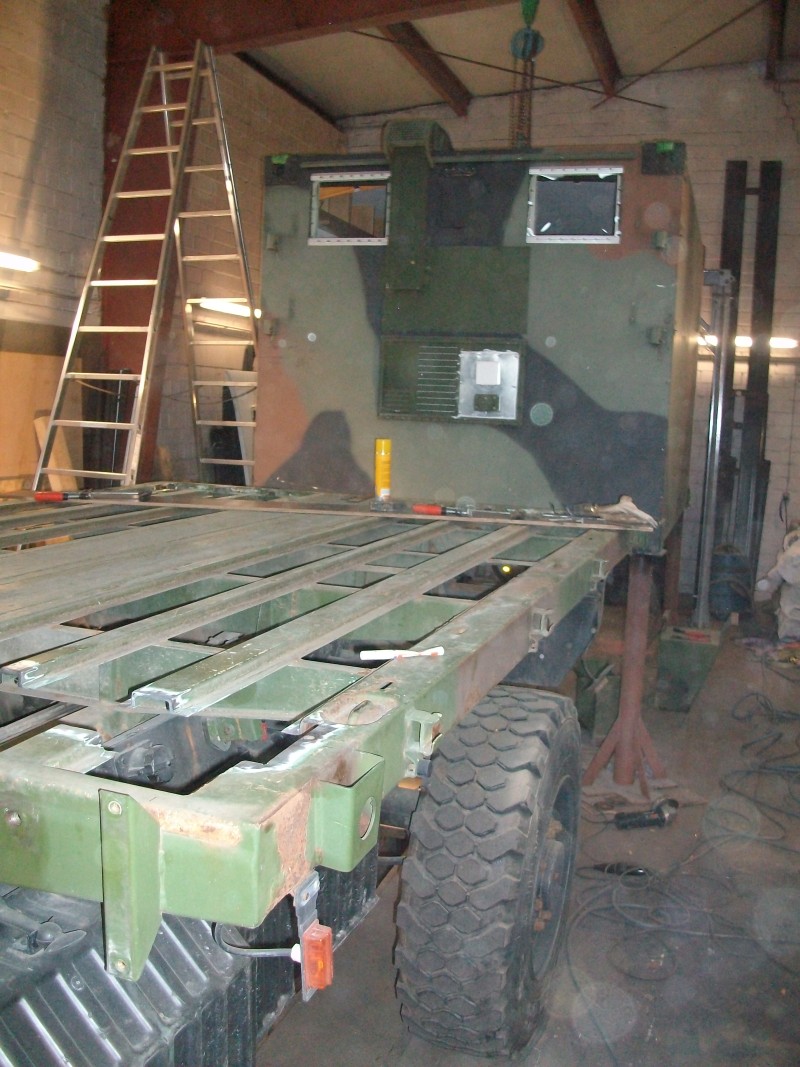

aus Zeitmangel habe ich zwei Tage vorm Urlaub Containerlocks ind die vorhandene Ladefläche integriert. War am Donnerstag beim Tüv weil die Nutzungsänderung zum SoKFZ Womo ansteht. Hab nen großen Block und Stift mitgenommen um mir ne große Liste zu schreiben was alles zu verändern ist. Nach eingehender Prüfung des TÜV Sachverständigen wurde mir gesagt daß die Eintragung gar kein Problem wäre. Das einzige was zu ändern ist sind die vier Scheiben im Shelter. Da muß Maktolon mit Prüfzeichen eingebaut werden. Leider haben meine Makrolon Scheiben dieses nicht. Also lass ich mit vier neue Scheiben schneiden und stempeln. Dann ist mein LKW ein Wohnmobil, wahlweise bei agbesetzter Kabine LKW offener Kasten. Genau das wollte ich.
Hier ein Foto vom Einbau der Containerlocks in die Pritsche.
Im Moment kann ich damit gut leben. Für härteres Gelände ist die Konstruktion allerdings zu steif. Dafür muss die lagerung verändert werden.
Dazu werden meine Fragen noch folgen

Wie bei Guenster empfehle ich auch die original Lagerpunkte zu übernehmen.
Also hier ist das original Pritschengerippe. ( ist von MB bereits 4 Punkt gelagert )
Reicht eigentlich auch fürs Gelände und Haevy Duty scheint mir das auch zu sein :
http://www.allrad-lkw-gemeinschaft.de/p ... he#p296310
Da kannst Du dann Containerlocks einschweißen . Fertig ist ( Nur so als Idee ).
Man kann das natürlich auch alles abreißen und nochmal neu bauen.
Das erschließt sich mir persönlich jedoch nicht in vollem Umfang.

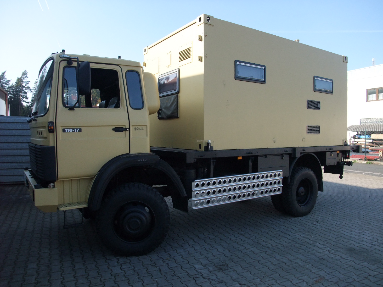

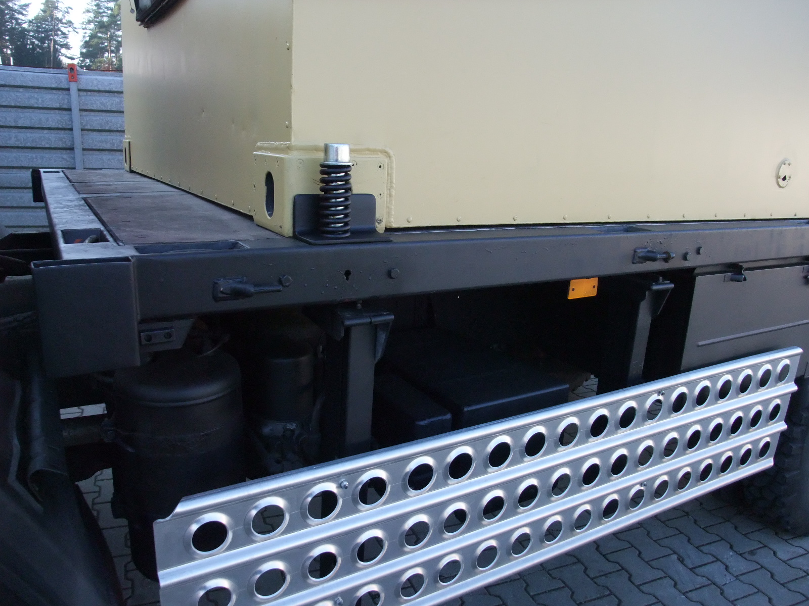

Re: Eintragung Aufbau

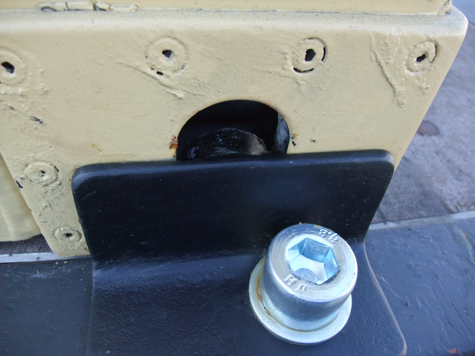

So schaut jetzt bei mir die Befestigung FM2 auf Pritsche aus.
Shelterkufen weg.
Vorne mit Federn und hinten fest,und gut iss.
Pritsche runtermachen stand für mich in keinem guten
Kosten/Nutzen/Aufwand Verhältnis.
Frei nach dem Motto:
Baust Du noch,oder fährst Du schon???
Shelterkufen weg.
Der Vorteil der Klugheit besteht darin,dass man sich dumm stellen kann.Umgekehrt ist,s schon schwieriger.
