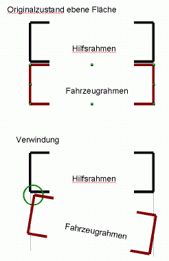

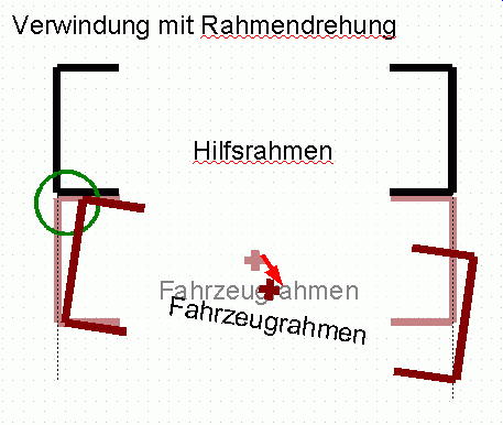

#14 Beitrag von felix » 2007-05-07 12:03:52
stell dir den Rahmen vor und schau von der Seite auf den imaginären Rahmen: Wenn der Rahmen sich verwindet, hebt der Koffer vorne vom Rahmen ab. Das heißt er führt eine Drehbewegung um das Festlager mit Drehachse quer zur Fahrtrichtung um wenige Grad aus.
MlG,
P.S: Festlager vorn ist und bleibt grober Unfug. Die Hinterachse muss die Seitenführung des Koffers übernehmen. Technische Entscheidungen werden nicht demokratisch gefällt. Ich traue den Aufbaurichtlinien von z.B. MAN und Mercedes mehr als allen Hobby-Schrauben an LKW im Quadrat! Ich hatte auch mal einen Magirus-Koffer, der war mit Bolzen und Federn gelagert und das hinten lose. Jedes Schlagloch ließ den Koffer in die Luft springen, einen gößeren Pfusch habe ich noch nicht gesehen. FW-Fahrzeuge werden nicht gefahren, daher können die Hersteller den gröbsten Unsinn bauen. Wenn ein Tanklaster die erste Millionen ohne Rahmenbruch zusammen hat, sieht das aber schon ganz anders aus. Da muss man sein Handwerk verstehen, wenn der Kunde den nächsten Laster auch bei einem kaufen soll. Zeigt mir ein, aber auch nur ein Beispiel von einem Drehlager nah der Hinterachse, das nicht für FW oder THW gebaut wurde! Ifa? Ural? Feder- Bolzenkonstruktionen? Unimog? Kipper wie sie zu 1000senden Fahren? Tanklaster?

#17 Beitrag von daily4x4 » 2007-05-07 14:45:03
Lassie hat geschrieben:Am Einfachsten ist es, wenn du den Zwischenrahmen und die Lagerung von einem Hersteller mit Erfahrung machen lässt. Die haben die notwendige Kenntnis, bekommen den TÜV dafür und du hast eine Gewährleistung.
Den Glauben hatte ich auch mal ...
  1. Wie kenntnisreich der Hersteller ist, läßt sich nur beurteilen, wenn man selber sehr kenntnisreich ist
  2. TÜV durch den Hersteller besorgt muß kein Qualitätsmerkmal sein
  3. Gewährleistung hilft nur bei sofort sichtbaren Schäden, Langzeitschäden: Ermüdungsbrüche etc. treten bei typischem Arbeitnehmereinsatz (d. h. 1-2 größere Reisen pro Jahr mit bis zu insgesamt 2 Monaten) erst nach so langer Zeit auf, daß das auch nicht weiterhilft, in meinem Fall hat sich der Hersteller auch ganz einfach verpißt.
Fazit: egal, ob man's selber macht oder nicht: Bescheid wissen muß man auf alle Fälle (und zwar sehr genau)!
edit: wie funktioniert denn das mit der Aufzählungs-Liste?
edit by reo-fahrer: ich hab dir mal die Liste zusammengebaut. Es geht folgendermaßen:
Code: Alles auswählen
[list=1]
[*] Dieses ist der erste Streich.
[*] Und der zweite folgt sogleich.
[/list]
edit by daily4x4
DANKE!
Zuletzt geändert von daily4x4 am 2007-05-07 16:43:13, insgesamt 4-mal geändert.
-Bernhard-
https://privat.albicker.org
daily4x4
Beiträge: 1767
Registriert: 2006-10-29 20:40:52
Wohnort: Nähe KA

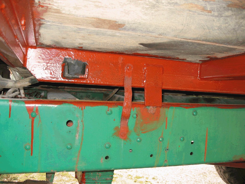

#18 Beitrag von daily4x4 » 2007-05-07 15:16:34
felix hat geschrieben:stell dir den Rahmen vor und schau von der Seite auf den imaginären Rahmen: Wenn der Rahmen sich verwindet, hebt der Koffer vorne vom Rahmen ab.
soweit klar
felix hat geschrieben:Das heißt er führt eine Drehbewegung um das Festlager mit Drehachse quer zur Fahrtrichtung um wenige Grad aus.
Das aber doch nur, wenn er vorne zu einer seitlichen Auslenkung gezwungen wird, wie das beispielsweise durch die Wippe einer Dreipunktlagerung der Fall sein kann.
Bei der Federlagerung kann aber der "lose aufliegende" Kofferunterbau/Hilfsrahmen sich ja der seitlichen Bewegung entziehen, indem der sich nach vorn zunehmend verwindende Fahrzeugrahmen quasi unter dem Koffer "durchrutscht"
Rahmenmitte und Koffermitte bleiben dabei meiner Auffassung nach in Deckung.
Mehr Gedanken mache ich mir darüber, ob die Laschen einen "Anstellwinkel" brauchen.
Zuletzt geändert von daily4x4 am 2007-05-07 16:23:46, insgesamt 2-mal geändert.
-Bernhard-

roman-911
Beiträge: 5196
#20 Beitrag von roman-911 » 2007-05-07 20:43:05
@daily4x4:
hi Bernhard,
ich würde sagen ja!
bei mir schaut das so aus:
ca. 10° anstellwinkel damit sich die beiden richtig wiedertreffen.
laschen müssen dringend verlängert werden...
grüsse roman

#25 Beitrag von roman-911 » 2007-05-08 10:14:05
wirrwarr!!!
nochmal zu meinem bild:
die schwalben kann man ja erkennen, die bolzen sind zu versuchszwecken entfernt.
das eine vorderrad steht etwa 250 mm erhöht, was bolzen- und tellerfedernlos ein abheben von ca. 70 mm ergibt !!!!
ursprünglich waren die tellerfedernbolzen so stark vorgespannt, dass kein federweg mehr übrig war. das fzg. hat einen rel. starren koffer und stabilisatoren vorne + hinten + diff.-sperre.
bisher bin ich überall hingekommen und geknackst hat es auch nicht. rahmenverwindung war aber im "gefesselten" zustand wirklich extrem eingeschränkt. vielleicht 5° grad oder so... :mellow:

#28 Beitrag von daily4x4 » 2007-05-12 22:40:24
Ich glaub, ich hab's allmählich doch verstanden Bild
Ich will meine Erklärung mal so versuchen:
Der Fahrzeugrahmen verwindet sich. Da die eine Seite den Hilfsrahmen anhebt (und mit diesem in Kontakt bleibt), entfernt sich (logischerweise) die andere Seite vom Hilfsrahmen. Deren Länge bleibt aber konstant, somit muß die Rahmenmitte des Fahrzeugrahmens von der Rahmenmitte des Hilfsrahmens auswandern.
Die Laschen zwingen aber den Hilfsrahmen, dieser Bewegung zu folgen, was eine Drehbewegung um das hintere Festlager zur Folge hat.
Hab ich's kapiert? :search:
