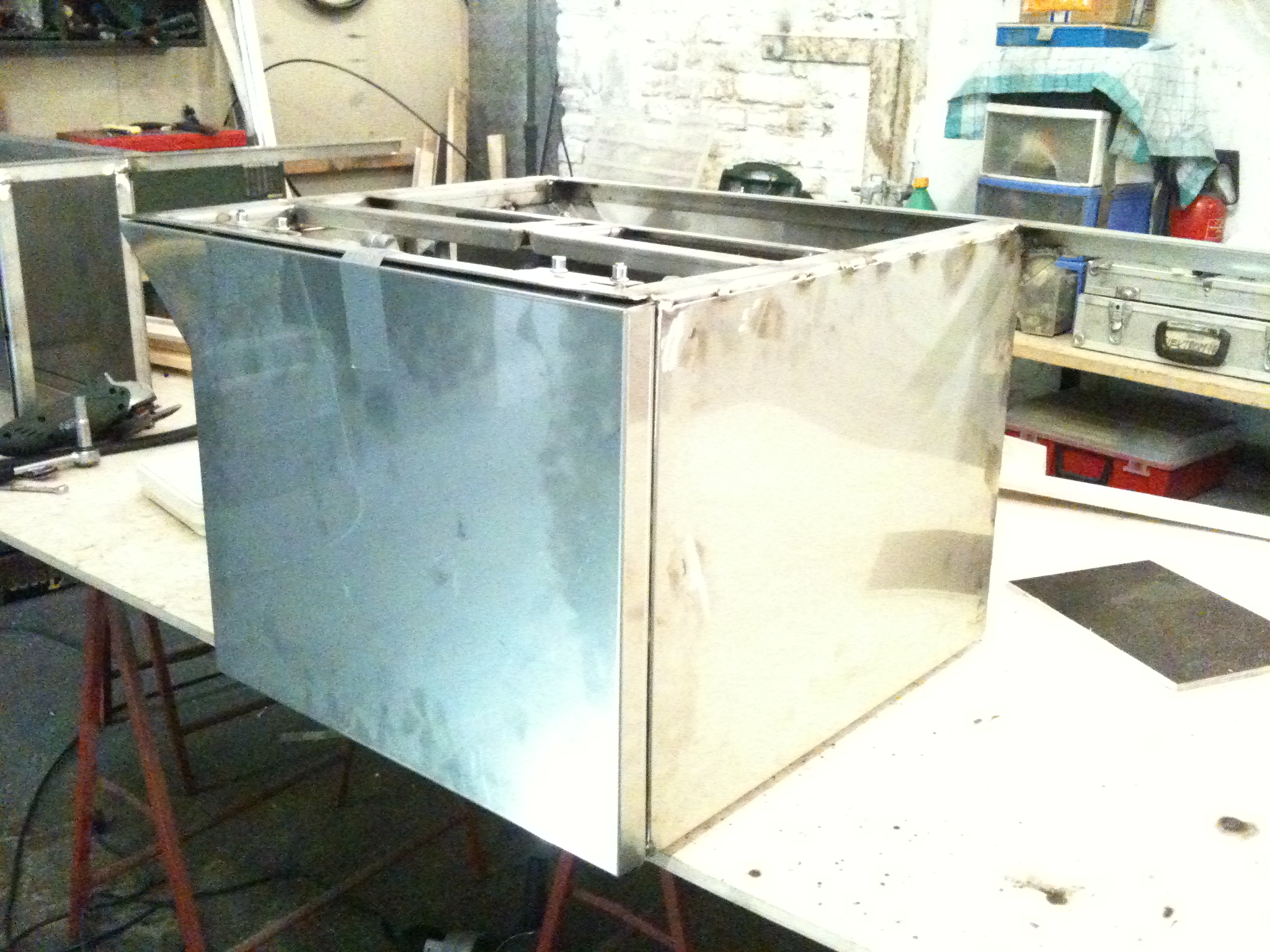

oder evtl. ALU (ALMg3)
Habe die nach meiner Zeichnung anfertigen lassen (Lasern, Kanten, Schweißen)
http://www.blechundlasertechnik.de/
Herr Vennekold hilft Dir bestimmt weiter
Bedenke aber - es sind Unikate und somit auf keinen Fall ein Schnäppchen!
Kisten sind mit je 9 hochfesten eloxierten Aluschrauben aus dem Flugzeugbau befestigt
TCI M8x100 mit 540N/mm2

diy-freundlich ist denke ich einfaches verzinktes Blech.
Zeichnung auf Schmierzettel, 1 oder 1,5 mm, je nachdem, was die Schlosserei da hat, zuschneiden und Kanten lassen, zu Hause zusammennieten, die Nähte mit Sika abdichten, Kiste fertig
(die unlackierten Staukästen)

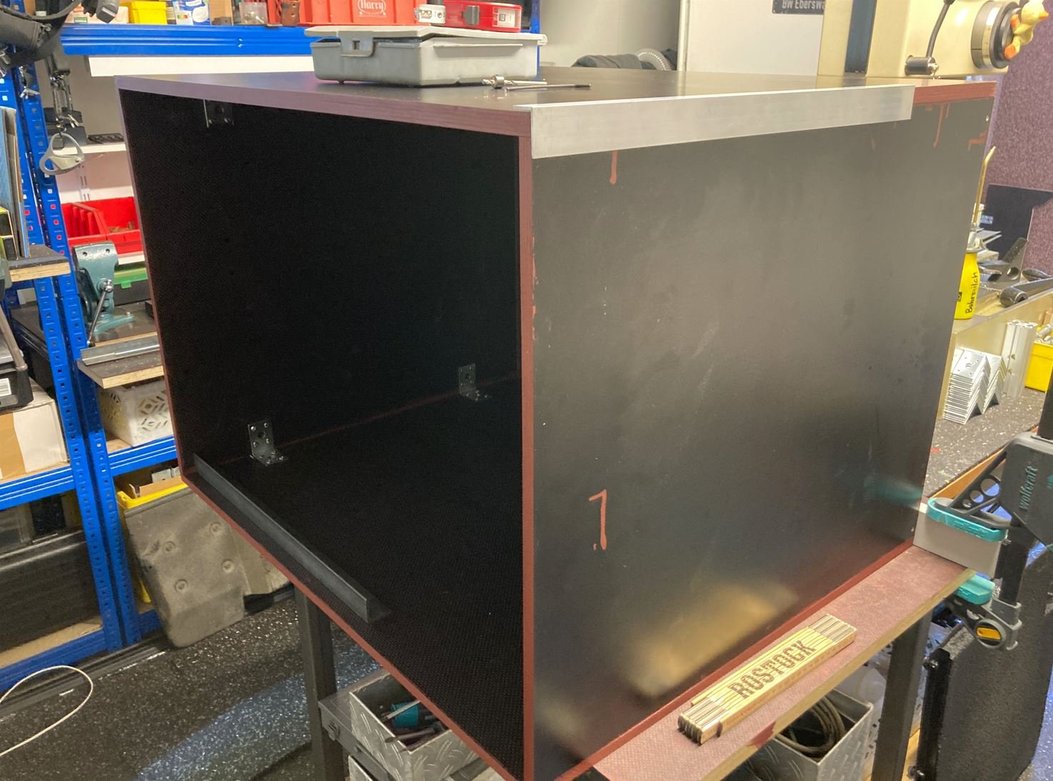

ich habe mir neulich auch welche gebaut, und zwar aus Case - Bau Material so wie es für Bühnenequipment gebraucht wird.
Ich habe sie mit 9mm Siebdruck gebaut und normalen 35x35 L-Profilen und Schließprofile mit Dichtung. Ist sehr stabil geworden. Zusätzlich zu den Nieten habe ich alle Winkel auch mit Sikka verklebt, und auch alle Nieten extra eingedichtet.
Ist sehr stabil und dicht geworden. Ist aber bei der ersten Box zeitaufwändig... nach der 5. braucht man aber nur nioch die Hälfte der Zeit. Verglichen mit anfertigen lassen habe ich so etwa 1/3 Investitionen gespart.

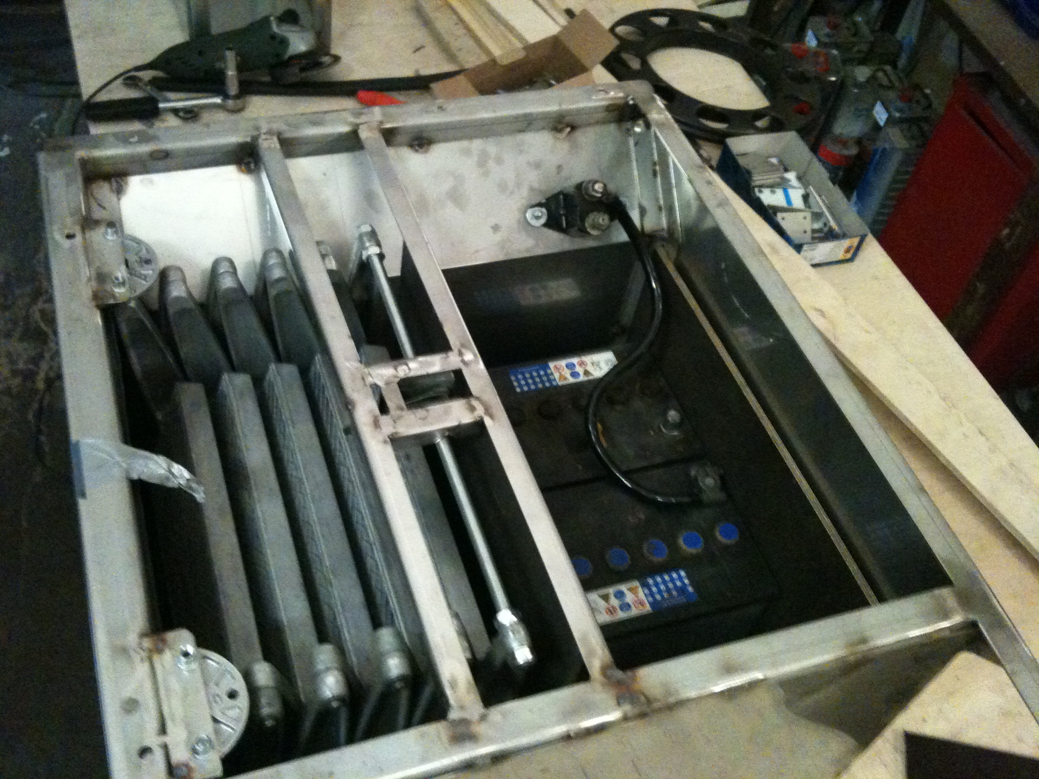

Habe die Endausbaustufe noch nicht erreicht da ich noch baue. Es fehlt noch ein Druckluftanschluss - Die Aluboxen werden für Flußdurchfahren einen Überdruck von 0,1 Bar haben
Auf jeden Fall würd ich alles was Elektrik angeht auf keinen Fall in die Staukisten packen bzw. nur eine Stromzapfstelle die ich komplett vom Netz nehmen kann

hier mal meine box, mit ein wenig dichungsmaterial auch staubdicht zu bekommen, spritwassergeschütz ist sie so schon.
korpus WBP-sperrholz, mehrfach lasiert, deckel filmbeschichtetes schalungssperrholz. schubstangenschloß vom garagentor mit halbzylinder, fanghakenriegel von dachbodentreppe.
tauchdicht dürfte kaum wirtschaftlich zu schaffen sein, außer mit der tollen munikistenidee.

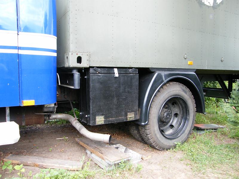

Eine Frage dazu, wie ist die Kiste am Fahrzeug befestigt? Unten ist ein Verzinktes Rohr zu sehen, ist die Kiste wie ein Tank auf eine Konsole aufgesetzt. Oder hängt sie am Aufbau/Zwischenrahmen/... .magmog hat geschrieben:korpus WBP-sperrholz, mehrfach lasiert, deckel filmbeschichtetes schalungssperrholz. schubstangenschloß vom garagentor mit halbzylinder, fanghakenriegel von dachbodentreppe.

ich habe unter den querträgern der prische in der tiefe der staubox zwei schiebetürführungsprofile befetigt. von deren enden gehen jeweils gewindestäbe zu den unteren schiebetürführungsprofilen. bie box ist dazwischen eingeklemmt und verschraubt.
so habe ich die staukiste von der sich unabhängig bewegenden hütte, dem rahmen und der prische entkoppelt.

Hallo justus.
ieviel Platz hat den die Kiste zum Vorderreifen?
Auf den Bildern sieht das ziemlich knapp aus
Ich wollte meinen Gaskasten zwischen Hinterrad und Tank
bauen. War auch schon fertig...
Die 6 cm Platz zum Reifen waren mir dann doch zu wenig!
Habe dann noch mal einen Neuen gebastelt
Hier der neue GasKasten mit integriertem Abwassertank
Nix für ungut

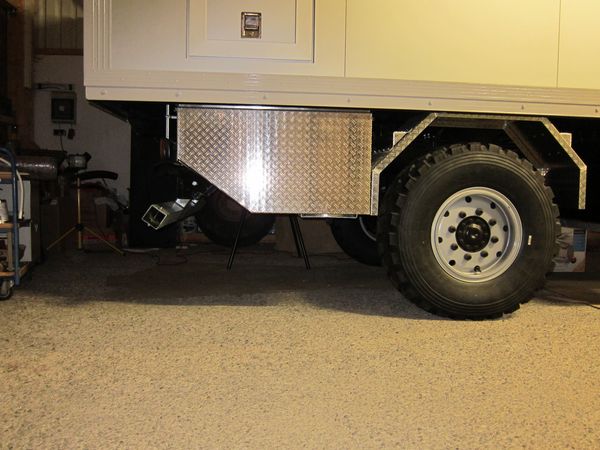

Also ich habe mich entschieden und Projekt ist auch schon fast abgeschlossen:
hier gibt Bilder
Gruß Thomas

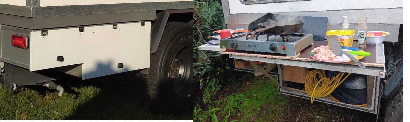

Ich habe meine vier Stauboxen auch selbst gebaut: Rahmen aus 1,5mm L-Profil / 20mmx20mm aus Edelstahl und dann 1mm Edelstahlbleche aufgeschweisst (MIG mit V2A Draht), anschließend abgedichtet und lackiert. Die Boxen sind sehr stabil und leicht... ausserdem rosten sie da unten nicht....erst Recht, falls ich jetzt auch noch ein Loch reinschneiden muß...
Olli
gehe ich Recht in der Annahme, dass ein angeschraubter Gaskasten in Form einer Unterflurstaubox ohne Verbindung (ausser der Gasleitung) zum Koffer auch zwingend das Loch im Boden braucht? Wasserdicht wäre so viel schöner...

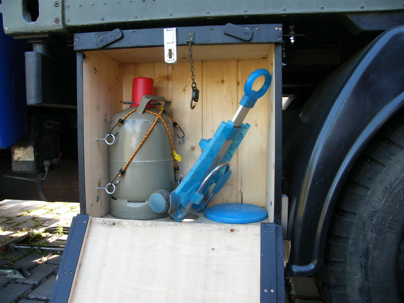

Ich habe meinen Staukasten aus gewöhnlichen Nut- und Federbrettern gebaut. Lediglich der Deckel besteht aus einer Siebdruckplatte. Die Kiste ist mit 4 Gewindestangen direkt am Koffer befestigt.
Da steht die Gasflasche drin (natürlich ist auch im Boden das vorschriftsmäßige Loch
) und Teile des Grills. Sollte tatsächlich mal während der Fahrt Gas ausströmen und auf die Auspuffabgase treffen, sieht man das auch gleich schön im Rückspiegel.
.Wenn es unterwegs mal stark regnet, hat man allerdings ein wenig Feuchte im Inneren des Kastens. Da nehme ich mir seit 3 Jahren auch schon fest vor, einen Schutz zu installieren
Das Ganze sieht so aus:

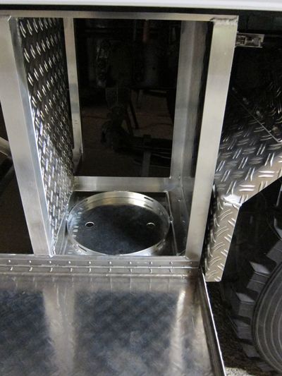

Ich weiß, ist schon älter, aber ich wollte das Thema zusammen lassen.
Ich habe mich fürs selberbauen entschieden, weil mir Stahl, Alu nicht gefällt.
Das hier war Liebe auf den ersten Blick: https://hoppe.parts/sortiment/staukaste ... 90000.html
Ich überlege gerade womit ich die Aluprofile aufklebe? Anschleifen und Sikaflex-252?
(Das Profil auf dem Foto ist nur Show - es wird 50x50x3)
Gruss Henrik!

anbei meine Box. Optisch rein technisch. nix fürs Auge, lang mir aber. Mitlerweile auch als Kochtisch nutzbar gemacht. Ist mir nach 3 Jahren aber erst so eingefallen.....
Gruss Jan
