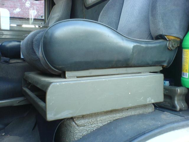

Moin Lutz,
des Steyr's Vorbesitzer hat Sitze aus einem Ami eingebaut (Pontiac Fiero?) Dazu hat er das Untergestell der org. Sitze an die neuen Stühle gebraten. Ich mach heut Abend mal ein Foto.
Meinen ISRI 5000 Hocker aus dem Shelter würde von den Abmessungen her ziemlich genau auf die Grundplatte im Steyr passen. Von der Höhe passt es auch. Die Schienen müssten aber angepasst werden.
Gruß Hannes

#4 Beitrag von Rübensucher » 2011-04-18 21:33:57
hier nun das Foto:Bild
