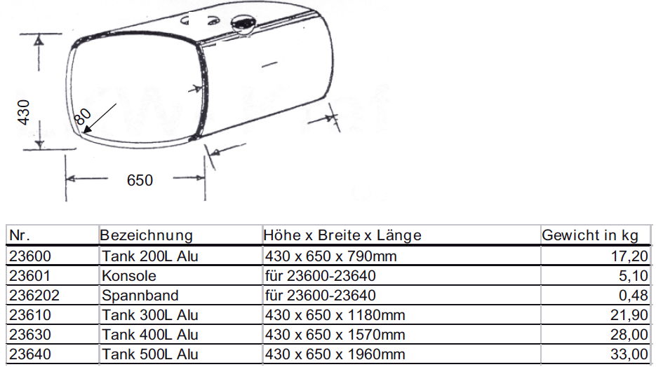

wer von den 110-17AW Fahrern unter Euch hat mehrer große Dieseltanks verbaut? (700 bis 1000 Liter)
Habt Ihr hierfür evtl. Erfahrungsberichte für mich :angel:
Denn jetzt geht es bei mir an die Planung der Tankanlage. Bisher ist geplant 200 u 300 Liter Tanks je Seite mit jeweils 2 Tankkonsolen = 1000 Liter
Leider habe ich keine Aufbaurichtlinie für mein Fz :(
Der Rahmen ist ein C-Profil: 23 cm Boch, 5 mm Materialstärke und die kurze Seite ist 7 cm Breit
Hier der Aluwunschtank in 200 bzw 300 Liter Ausführung:

zu viel Tankvolumen kann man definitiv nicht haben.
Bei allem >200l würde ich darauf achten, dass die Tankhalter
- Entweder nah (sehr nah) an einen eh schon vorhandenen Querträger montiert sind (z.B. Federaufnahmen) Eventuell den Rahmen durch eingelegte L-Profile an der Stelle verstärken.
- Oder wenn das nicht geht einen passenden Querträger montieren (Tankhalter am besten direkt mit diesem Verschrauben)
Weil ein Tank bring ein brutales Drehmoment in einen Rahmenlängsträger, das gibt auf Dauer Bruch.
Bedenke: Bei einer Vorderachslast von 5t liegen 1,25t auf jeden der vier Federblöcke. Die Mitte der Feder liegt vielleicht 10cm vom Rahmen entfernt. Das mach ein Drehmoment von (0,1m * 12,5kN =) 1250Nm pro Bock. Dennoch wurden dafür Querträger eingezogen.
500l Sprit bei 500mm Abstand Schwerpunkt-Rahmen bringen (5kN * 0,5m) = 2500Nm Drehmoment, das Doppelte der Federböcke!

Verstehe ich das richtig bei 2x 200L pro Seite hat der Rahmen weniger "Stress" :rock:

Allgemein gilt das für alle LKW, recht unabhängig davon, wie stabil der Rahmen ist. Die Torsionssteifigkeit der Längsträger nimmt nur überschaubar mit der Profilhöhe zu. Ein 19t im besten Fall ein ums 2,5-Fache steiferes Profil als ein kleiner 7,5t.
Der Querträger erhöht lokal die Torsionssteifigkeit um ein Vielfaches. Daher sind diese Träger immer notwendig, sollten die Tanks schwerer werden, egal welche Gewichtsklasse das Auto hat.

also Querträger rein und alles wird gut!? :angel:
Bzw. Tankhalterungen in der Nähe (5 bis 10cm???) der schon vorhandenen Querträger plazieren!??? :blush:

im Prinzip ja...
