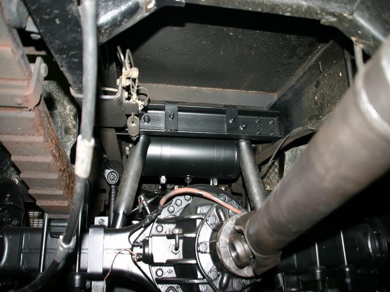

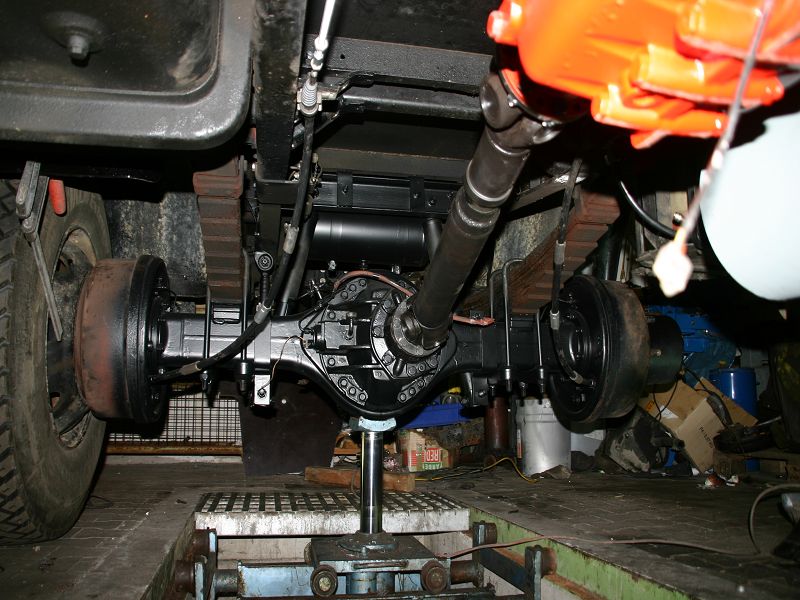

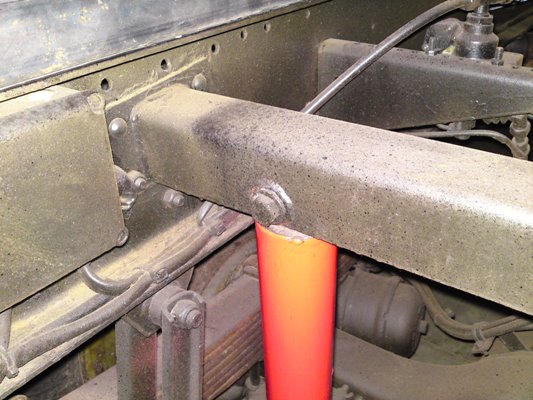

Stefan hat am Kurzhauber unterwegs in Marokko Stoßdämpfer inclusive Halterung an der Hinterachse nachgerüstet:günther.le hat geschrieben:Habt ihr vielleicht Foto`s für mich .
http://www.offroadtrucks-austria.com/re ... rokko.html
Am IFA sieht es so aus (Original oder Eigenbau?):
Die Bilder habe ich ganz leicht mit der bösen S...funktion gefunden, in zwar in diesem Beitrag (da stehen noch weitere Infos):
http://www.allrad-lkw-gemeinschaft.de/p ... php?t=9819

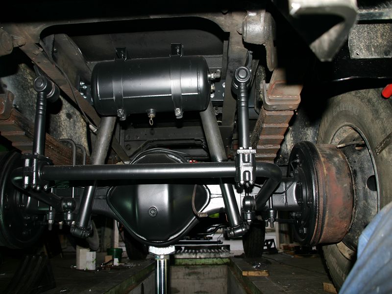

- Transporter
- Beiträge: 3381

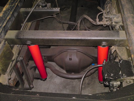

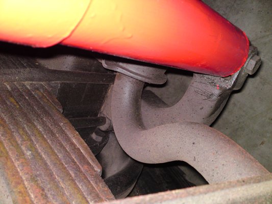

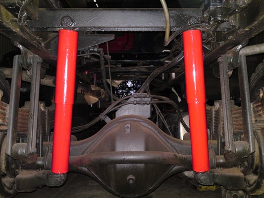

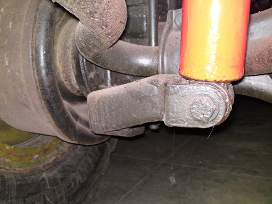

Du kannst bei Interesse auch mal im "Eisenzelt" bei Felix seinem Auto nachschauen. Der hat fleißig konstruiert und gelasert und eine ganz tolle Halterung entwickelt.
Leider sind noch keine Fotos von der Montage zu sehen, aber auch Liv sieht das sehr gut und haltbar aus. Evtl. mal Kontakt aufnehmen.
Transporter.
Transporter.

Also ob die Befestigungen auf den ersten Bildern halten?
Denke nicht...
Felix seine sehen sehr gut aus, war aber wahrscheinlich eine heiden Arbeit die zu erstellen...
Mir gefallen die von Suoi eigentlich am besten, da Simpel, einfach und absolut stabil! Meiner Meinung nach Perfekt!
