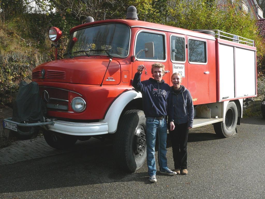

#17 Beitrag von Pirx » 2009-09-04 12:15:06
yvonne+5 hat geschrieben:so, nu hab ich das mit dem b-modell auch gecheckt - ersatzteile und servolenkung leuchtet ein.
also eher einer wie dieser hier
Hallo Yvonne!
Das müßte das Auto von Captain T hier aus dem Forum sein. Er hatte es auch schon hier angeboten, aber keinen Käufer gefunden. Ich schätze mal, daß der LKW Top in Schuß ist. Sicher kein schlechter Kauf!

#18 Beitrag von x.l. » 2009-09-07 12:02:14
das Ding scheint alle Deine Wünsche zu vereinen, eine Kaufempfehlung von mir. Schneller wirst du auf jeden Fall nicht reisefertig!
Im Bedarfsfall Koffer runter, was neues drauf...
Preis ist OK
Axel
