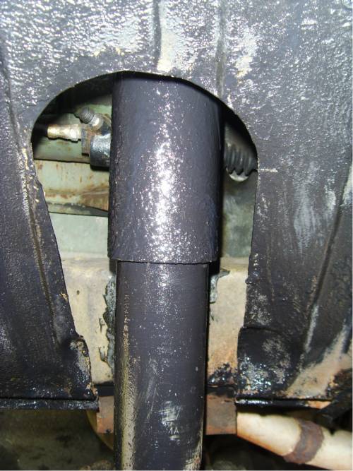

Nun denn also:
Hier der Ausschnitt im Innenkotflügel

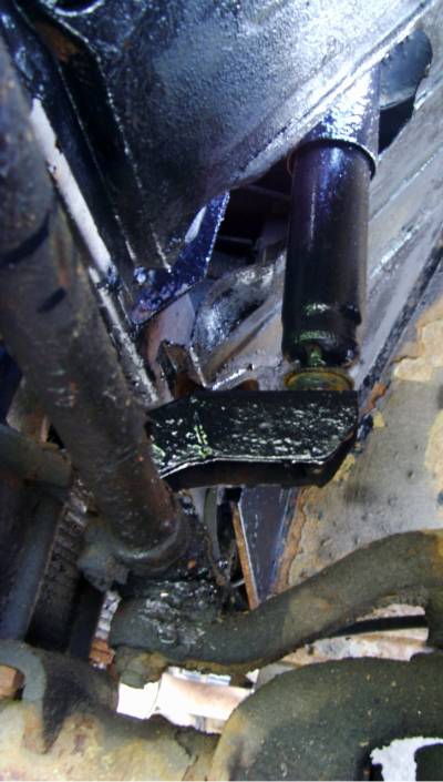

Die obere Befestigung. Der "Galgen" ist mit 2 M12 Schrauben am Rahmen befestigt.

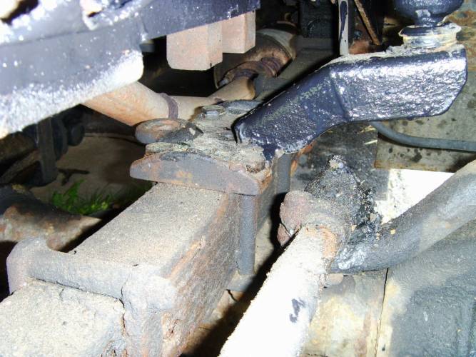

Die untere Befestigung. Ein entsprechendes U- Eisen eingeschnitten und gebogen.
Aufgeschweißt auf eine 4mm Platte, die auf die obere Federplatte gelegt und mit den 4 Schrauben mit festgeschraubt wird. Die Federplatte selbst ist Guss, da gab´s nichts zu schweißen

Karl S. hat geschrieben: Aufgeschweißt auf eine 4mm Platte, die auf die obere Federplatte gelegt und mit den 4 Schrauben mit festgeschraubt wird. Die Federplatte selbst ist Guss, da gab´s nichts zu schweißen
Karl
hallo karl,
so aus dem bauch heraus hätte ich vermutet, dass die recht ungünstigen hebelwege der blattfederseitigen stoßdämpferaufnahme die schweissnähte bald mürbe machen würden.
wie lange hält das denn so schon / wieviel schlechtwegekilometer hat der umbau denn schon hinter sich?
grüße.
david
Karl S.
Beiträge: 457
Registriert: 2006-10-04 15:39:52
Wohnort: 92648 Vohenstrauß
#16 Beitrag von Karl S. » 2009-08-30 12:51:01
Hallo David,
das Ganze ist bis jetzt gut 40tsd Kilometer gelaufen, darunter 2x Urlaub in Polen und im Baltikum mit z.T. sehr schlechten Straßen.
Was man auf dem Foto nicht erkennen kann: Ich habe den Ausleger nicht einfach stumpf auf die Platte geschweißt sondern 4mmm dicke Metallstreifen rundum beigelegt und mit verschweißt. Dadurch ist die Krafteinleitung großflächiger als es auf den ersten Blick aussieht.
