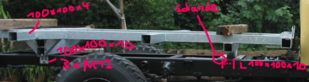

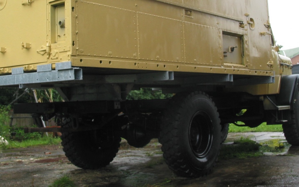

ich baue schon seit einigen Jahren an der Kofferlagerung und dem Ausbau meines Mercur und möchte zu einigen Themen noch einmal fachmännischen Rat und Meinung einholen zwecks Meditation, bevor es dann in die entscheidende Phase der Fertigstellung und Zulassung geht. Habe das ganze in die Themen Tanks, TüV und Kofferlagerung gesplittet, damit der Salmon nicht zu lang wird.
Zum Thema Kofferlagerung:

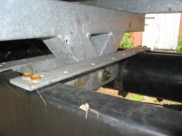

Habe hier schon eine Beta- Version der Dreipunktlagerung plus Koffer aufgelegt für erste Tests. Siehe Bilder: Hinter der Hinterachse quasi an den alten Befestigungspunkten habe ich zwei feste Schraubverbindungen (jede Seite 3x M12 in 10.9), als Winkel L- Eisen 100x100x10. Die Querträger des Hilfsrahmens sind 100x100x4 mm, die Längsträger 100x100x3, da der Koffer in sich sehr stabil ist.
Vorne habe ich eine Wippe mit einem gehärteten 20 er Bolzen aus einem Bagger, auf zwei L-Eisen 100x100x10 mm. Der Drehpunkt ist ca. 80 mm unter der Rahmenoberkante.
Der Koffer wird natürlich am Ende noch anständig mit dem Hilfsrahmen verschraubt.
Ich möchte einfach mal in den Raum fragen, was ich nach Euren Erfahrungen noch besser machen müßte. Ich selber habe aus den diversen Beiträgen, die ich in jüngster Zeit noch gelesen habe mitgenommen:
1.) Da die Befestigungspunkte an der Hinterachse auch eine gewisse Längsbewegung aushalten müssen, sollten die Löcher im Rahmen für die M12 Bolzen 16-20 mm Durchmesser haben, dicke Unterlegscheibe und Federring sind Pflicht, Farbe gehört zwischen raus – ist dass richtig und ausreichend für die Längsbewegung ?
2.) Vorne darf ich wegen Aufbaurichtlinien die Halterung für die Wippe nicht oben auf den C- Profilen des Rahmens festschrauben, wie es zu meiner Schande aktuell noch ist, sondern muß auch Winkel seitlich am Rahmen an bauen ? Hier auch größere Löcher im Rahmen wegen Längsbewegung ?
3.) Ist es jetzt besser, (wie aktuell) die Einleitung in den Rahmen quasi an einem kleinen Punkt zu haben oder sollte man die Kräfte lieber auf eine größere Rahmenlänge verteilen ? Muß ich die einfachen Winkel aus L- Eisen noch verstärken oder durch was besseres ersetzen ?
Ich habe schon viel in alten Beiträgen gewühlt und dabei festgestellt, dass Ihr guten alten Experten und Forum- Schreiber im Laufe der Zeit auch strenger geworden seid mit dem, was Ihr gutheißt und kritisiert; vielleicht auch wegen haarsträubenden Erlebnissen. Zu der Zeit, wo ich mit dem Umbau angefangen habe, habe ich einiges noch nicht berücksichtigt, bzw. es war noch nicht da, sodaß mir ein Rat aus heutiger Sicht vielleicht noch weiterhelfen kann.
Wenn’s dann irgendwann alles geklappt hat, hoffe ich darauf, noch viele Beiträge in der Rubrik „Unterwegs“ schreiben zu können....
Danke schon mal für Eure Kommentare

na, dann will ich mich mal wagen dir was zu dem Thema zu schreiben:
Löcher oben im Rahmen sind garnicht erlaubt, hast du schon richtig erkannt, was du jetzt allerdings mit den bereits vorhanden Löchern machen solltest, keine Ahnung!
Auf jeden Fall das vordere Lager an den Rahmenseiten befestigen!
100 x 100 x 4 als Profilstärke ist mehr als ausreichend, da hätte ich keine Bedenken.
Langlöcher: also ich hab keine drin, sondern einfach fest verschraubt, vorne im Drehlager habe ich allerdings eine Silentbuchse gummigelagert verbaut die kann minimale Bewegungen seitlich aufnehmen. Dein Drehpunkt scheint auch recht schön in der Rahmenmitte zu liegen, daher auch nur minimaler seitlicher Versatz, wenn überhaupt.
Wieviel Abstand hast du eigentlich zwischen Rahmen und Zwischenrahmen, scheint ja 200 mm zu sein, wenn ja, warum so hoch?
Antwort erfolgte nach besten Wissen und Gewissen!

ein paar Anmerkungen von meiner Seite:
- Ich würde den vorderen Querträger an den Enden, insbesondere dort wo er über den Lufttank geht, durch einen Steg oben verstärken, so daß es durchgehend eine Art Winkel ist.
- Wie schon geschrieben wurde sind Bohrungen im Ober- und Untergurt im allgemeinen nicht erlaubt. Lösung, da die Bohrungen schon da sind ->??
- Hinten würde ich auf jeden Fall die seitlichen Laschen vergrößern und wenigstens 5x M12 Schrauben vorsehen (habe bei meiner Lagerung 7x M12 an jeder der 4 Ecken).
- Die Krafteinleitung über eine größere Länge zu machen ist besser.
- Hinten Lager zu haben, parallel zur Querachse des Fahrgestells ist die schönere Lösung, man kann dann auf die größeren Löcher verzichten und richtig fest verschrauben.
Soweit ein paar Gedanken, ansonsten sehr schön ausgeführt und gut dimensioniert.

Irgendwie komme ich da nicht ganz klar: einerseits zeigen Deine Bilder eine bis auf Kleinigkeiten sehr sauber gemachte Lagerung und Hilfsrahmen, andererseits erweckt Dein Text (zumindest bei mir) den Eindruck, daß Du vom Maschinenbau recht wenig Ahnung hast. Das paßt irgendwie nicht recht zusammen. Vielleicht kannst Du mir noch ein bißchen auf die Sprünge helfen, was Dein technisches Wissen angeht?
Besonders hat es mir diese Stelle aus Deiner Frage angetan:
mercury-nomade hat geschrieben: 1.) Da die Befestigungspunkte an der Hinterachse auch eine gewisse Längsbewegung aushalten müssen, sollten die Löcher im Rahmen für die M12 Bolzen 16-20 mm Durchmesser haben, dicke Unterlegscheibe und Federring sind Pflicht, Farbe gehört zwischen raus – ist dass richtig und ausreichend für die Längsbewegung ?
Eine Schraube ist entweder ordnungsgemäß fest verschraubt - dann ist es egal, ob die 12er Schraube in einem Loch mit Durchmesser 13 oder 20 steckt, sie soll und darf sich nach dem Anziehen nicht mehr bewegen!
Oder die Schraube wird absichtlich locker/beweglich gelassen und lediglich mit geringem Spiel gekontert. Dann kann sich die Schraube in einem Langloch oder übergroßen Bohrung zwar bewegen, aber natürlich kann Sie dann keine Kräfte mehr übertragen.
Wie in einem anderen Thread vor wenigen Wochen bereits dargelegt, sollen die Festlager in der Regel die Längskräfte z.B. beim Bremsen aufnehmen (wenn dies nicht die Wippe übernimmt, kommt eher selten vor). Mit einem "Festlager", das sich in einer Bohrung in Fahrtrichtung bewegen soll, wie es Dir vorschwebt ist das nicht möglich. Das Loch wird schnell ausschlagen, die Schraube abscheren, der Koffer beim Bremsen im Fahrerhaus oder auf der Straße landen ...
Also hier das Gesamtkonzept der Lagerung (was muß in welche Koordinatenrichtung Kräfte übertragen, was kann/muß beweglich sein) noch einmal überdenken und die Lagerung entsprechend bauen und befestigen.

größere Bohrungen werden selten angeraten, gerade im Rahmen. Sich selbst lösende Schrauben oder unerwartete Bewegungen machen aus großen Löchern schhnell Langlöcher und daraus Risse.
Am Rahmen wird oft mit Nieten gearbeitet und wenn das nicht geht mit Paßschrauben.
Wenn ich diese Monsterlagerung sehe und dann die kleinen "Fähnchen", mit denen alles am Rahmen hängt, finde ich das schon komisch. Wenn man schon was quer über den Rahmen legt, dann sollte es nicht unbedingt nur einen cm dick sein, sondern möglichst ein echtes Profil. Dann entweder mit einer Lasche von der Seite befestigen oder richtige Brieden nehmen. Die Laschen dürfen dann auch gern so breit sein, wie man "hindernisfrei" am Rahmen anlegen kann.
Zur Längsbewegung:
Am Festlager soll auch wirklich alles fest sein, damit die Verwindung voll von der Wippe ausgeglichen werden kann. Sämtliche Kräfte in Fahrzeuglängsrichtung werden hier voll gehalten. Schubkräfte in Längsrichtung entstehen darüber hinaus an der Wippe nur noch durch das außermittige Drehen des Lagers zum Rahmendrehpunkt und evtl Biegung des Rahmens (minimal). Dafür reicht an der Wippe (und nur dort) etwas Spiel zu verbauen.
Die Wippe muss also nur die Drehung sauber aufnehmen! Längs kann sie Spiel haben.

Du brauchst Dich da nicht zu verstecken, Dein Hilfsrahmen sieht nach sehr sauberer Arbeit aus. Respekt!

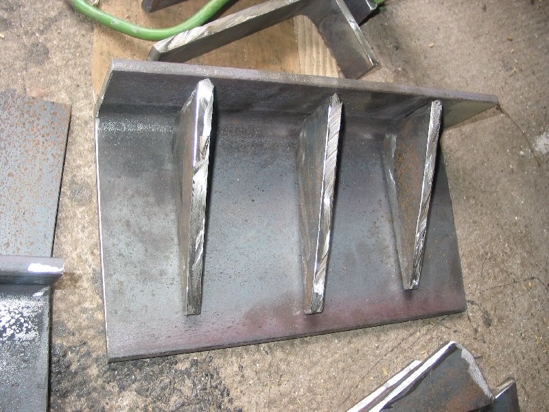

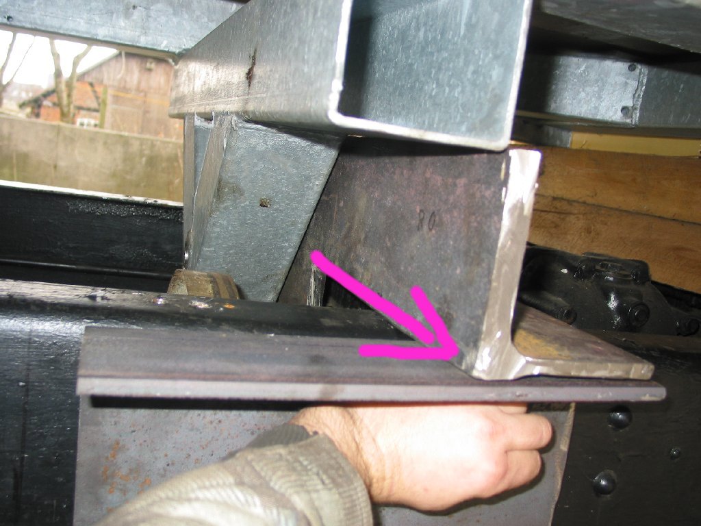

Hallo nochmal, ich bin's wieder. Aus dem Winterschlaf erwacht, da der Merkur draußen gab's eine Zwangspause. Damit der Zusammenhang erkennbar bleibt, hänge ich mich jetzt an meinen alten Beitrag.
Ich habe jetzt wie vorgeschlagen die Halterung für das Drehlager neu gemacht. Die seitliche Aufnahme wird jetzt so ausssehen (noch nicht geschweißt):
Bild[/img]
Ich bin mir noch nicht sicher, wie ich dann die Drehlagerhalterungen auf dieser befestigen soll, dafür wäre ich über einige Anregungen dankbar. Die Drehachse der Wippe ist ca. 4-6 cm unter der Rahmenoberkante. Die Lagerung hinten ist fest am Rahmen (jetzt auch verbessert). Dieviel Bewegung quer zur Fahrtrichtung muss die Konstruktion in etwa vertragen und welche Lagerung ist dafür am besten und einfachsten umzusetzen ? Eher Schwingungsdämpfer oder Bolzen quer zu Fahrtrichtung ? So soll es später aussehen (hinter die Wippe kommt ein zweiter idenmtischer Träger):
Bild[/img]
Danke im Voraus für Eure Anregungen und Kommentare.

und was wird aus den Löchern oben im Rahmen ?
osterlitz
Beiträge: 2691
#16 Beitrag von osterlitz » 2010-04-03 12:27:21
wenn der Rahmen an der Stelle nicht ausbauchen kann und mit so einer Aussenlasche verstärkt ist (auf beiden Seiten verschraubt (weit genug von den Löchern weg)), würde ich mir da keine großen Gedanken mehr drum machen..

P.S. Hier noch ein paar Bilder von Rahmen und Koffer. Die alten Lagerpunkte sind rot gekennzeichnet.
