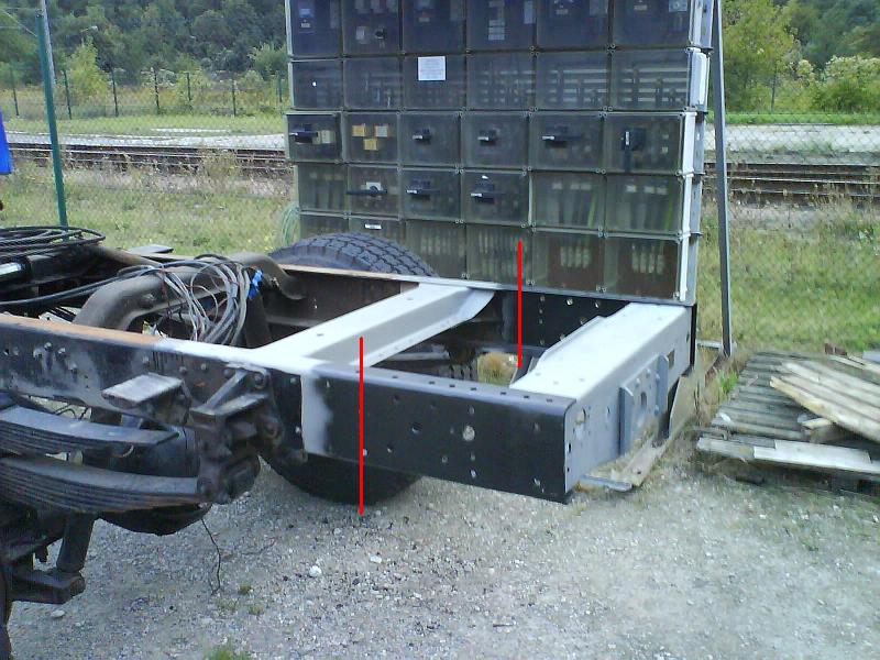

Hab heute mit einem Mechaniker einer Mercedes Garage über den Zwischenrahmen gesprochen.
Der meinte um bei Verschränkung mehr Weg mit den Federn zu machen und weniger mit dem Rahmen soll ich die oberen Federpakete und den Anschlag entfernen.
Mit den Packeten mein ich die ganz links am rand. Die oberen.
Hab noch ein geeigneteres Bild von Marco:
Funktioniert das einfach so? Passen dann z.B. die Stossdämpfer noch? Stabi?
Gruss Manu
edit: Bild eigefügt

Es sind nur 60mm von den Schwerlastpaketen bis zum Anschlag. Denke, dass wird den Federweg sicher einiges einschränken. Dadurch muss sich der Rahmen mehr verwinden und die Zwischenlagerung braucht mehr Weg zum arbeiten.
Wegen den Federbriden hab ich geftragt, weil bei den Federn mit Schwerlastpakete hat die Hauptfeder 9 Blätter. Bei denen ohne sind es nur 8. Kann schon sein, dass es noch was anderes gibt, hab bis jetzt nur nichts im epc gefunden.
