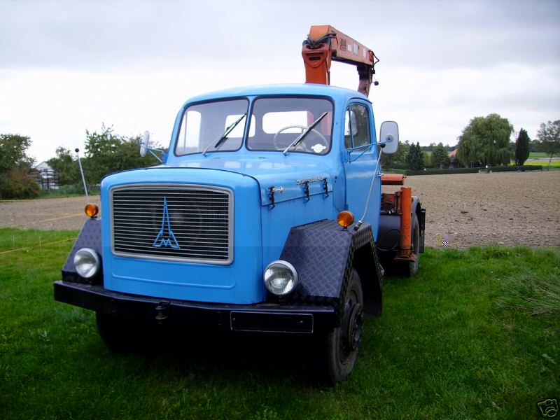

Ich frag mich schon länger wofür das olle Loch in der Front der Magiruse ist ??
Meine Feuerwehr und fast jeder andere hat eins ....
Mein Kran hatte aber keins ....

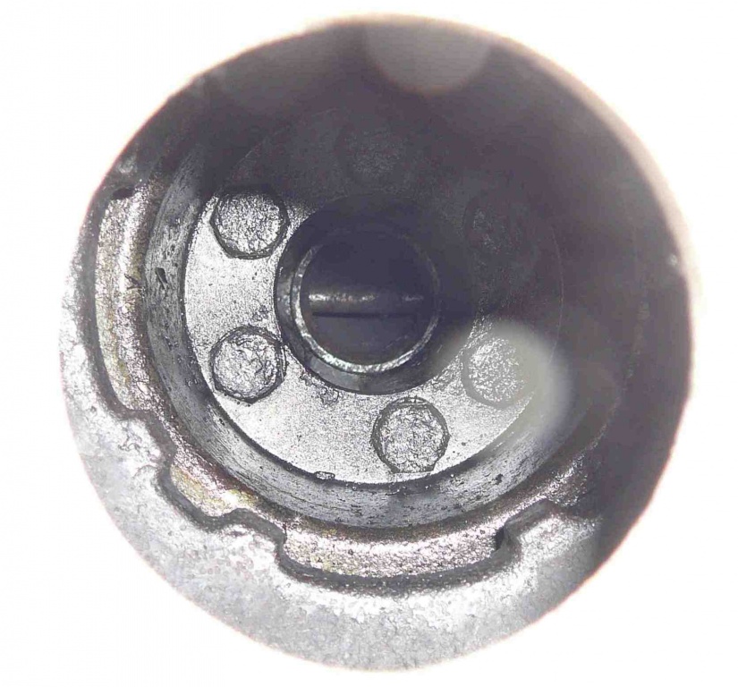

mach mal ein Photo durchs Loch - was ist denn genau dahinter?

dann schau mal auf die Front deiner Kurbelwelle ( Schlitzöffnung )und du wirst sehen, dass man da perfekt die Drehkurbel reinstecken kann!
Doch Kurbel, halt mit längerem Schaft!

Dahinter ist das obere drittel der Riemenscheibe !!
Ich denke auch dass das Loch mal irgendwann für einen bestimmten Einsatzzweck gedacht war und damals zuviele der Fronten gebaut wurden .... Bei meinem isses jedenfalls zu nix zu gebrauchen ausser dass es Gewicht spart und man durchgucken kann ..... :blush:

Hab das Loch auch am Mercur.
Mein Motor ist aber mit der Riemenscheibe auf gleicher Flucht wie das Loch.
Hab auch das Rohr (Aufnahme) dafür um den Motor durchzudrehen.
Zum Ventile einstellen kann man das nutzen.
Beim letzten mal Ventile einstellen hab ich aber die "Aufbock-und-Rad-durchdreh-Methode" angewandt... :cool:
Ergo: :angel: das Loch ist eigentlich unnütz...

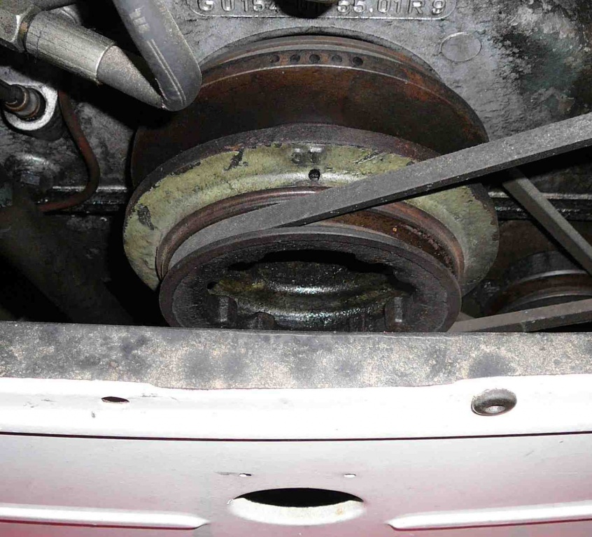

#18 Beitrag von Sharleena » 2009-02-17 15:56:29
so soltte es eigentlich aussehen:
sorry, bilder gingen nicht kleiner...

@Saschalotz,
bei meinem ist das Loch auch davorne, aber nichts dahinter, nicht in reichweiter einer Kurbel, mein ich, kommt also auch irgendwo auf der Riemenscheibe raus.

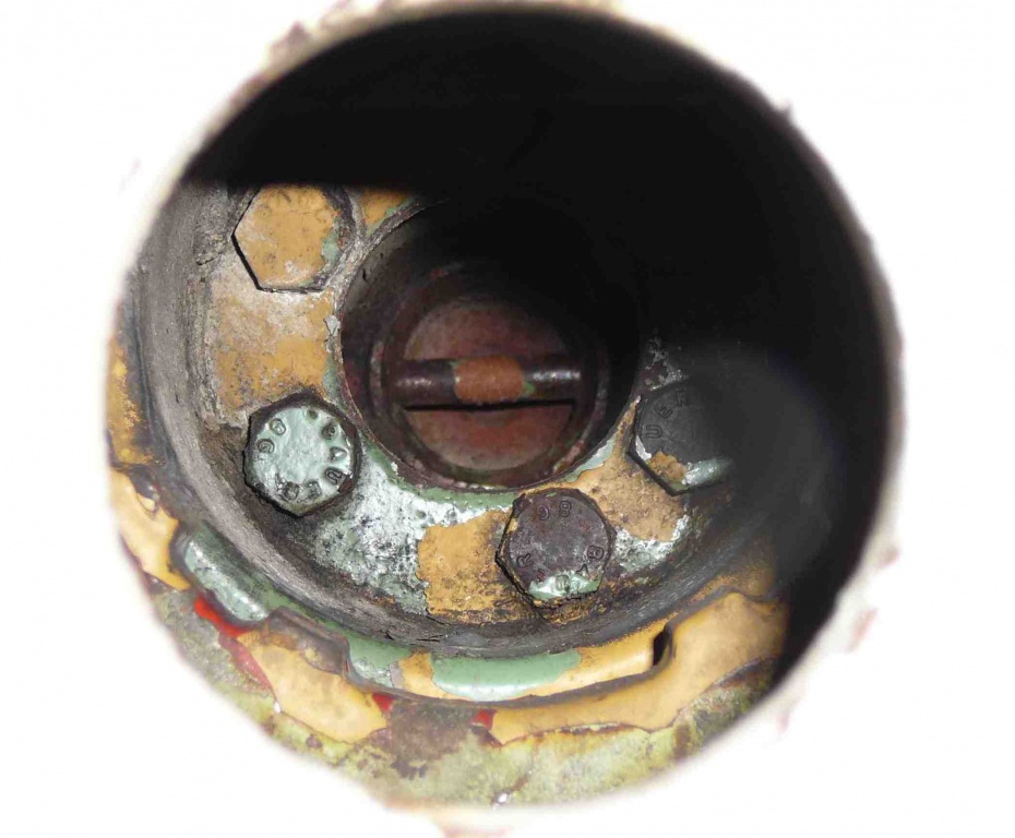

#22 Beitrag von unimag » 2009-02-17 21:04:20
Das Loch ist definitiv zum Drehen des Motors. Es gibt einen Werzeugsatz, den ich mir vor ein paar Jahren gekauft habe, bei dem eines der Teile durch das Loch gesteckt wird. Darauf kommt ein Schlüssel und der Motor lässt sich drehen. Habe damit sehr bequem die Ventile eingestellt. Der Werkzeugsatz umfasst vier Teile, Nummern habe ich allerdings momentan nich vorliegen.
