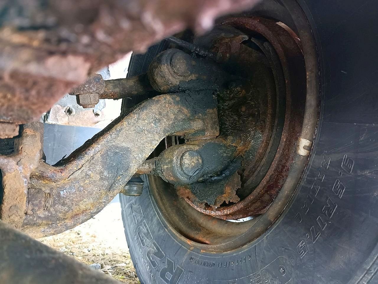

Mein Volvo F6 ist "irgendwo" an der VA ausgeschlagen, wenn ich Fett in den oberen Schmiernippel drücke bewegt sich der Achsschenkelbolzen etwas nach oben.

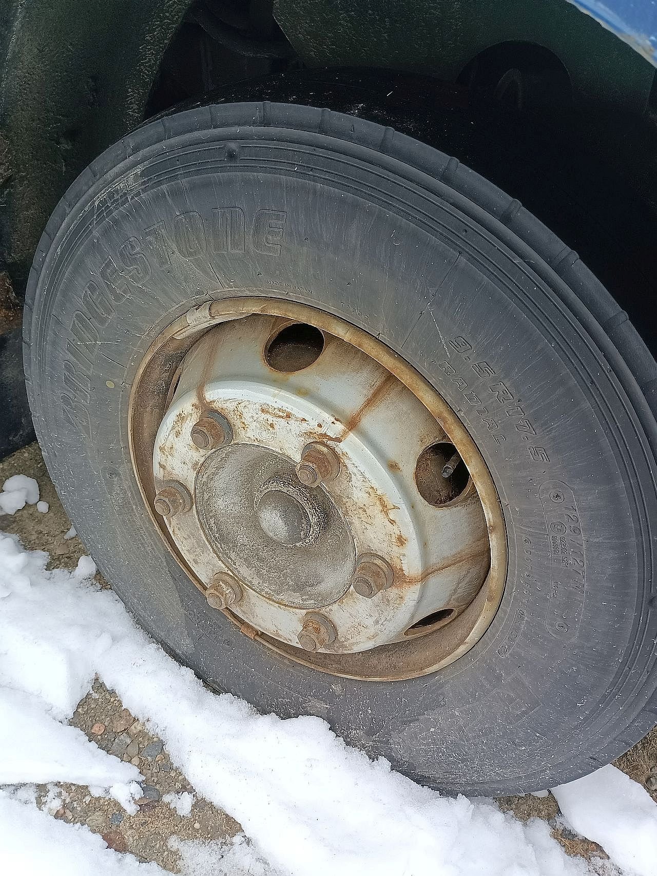

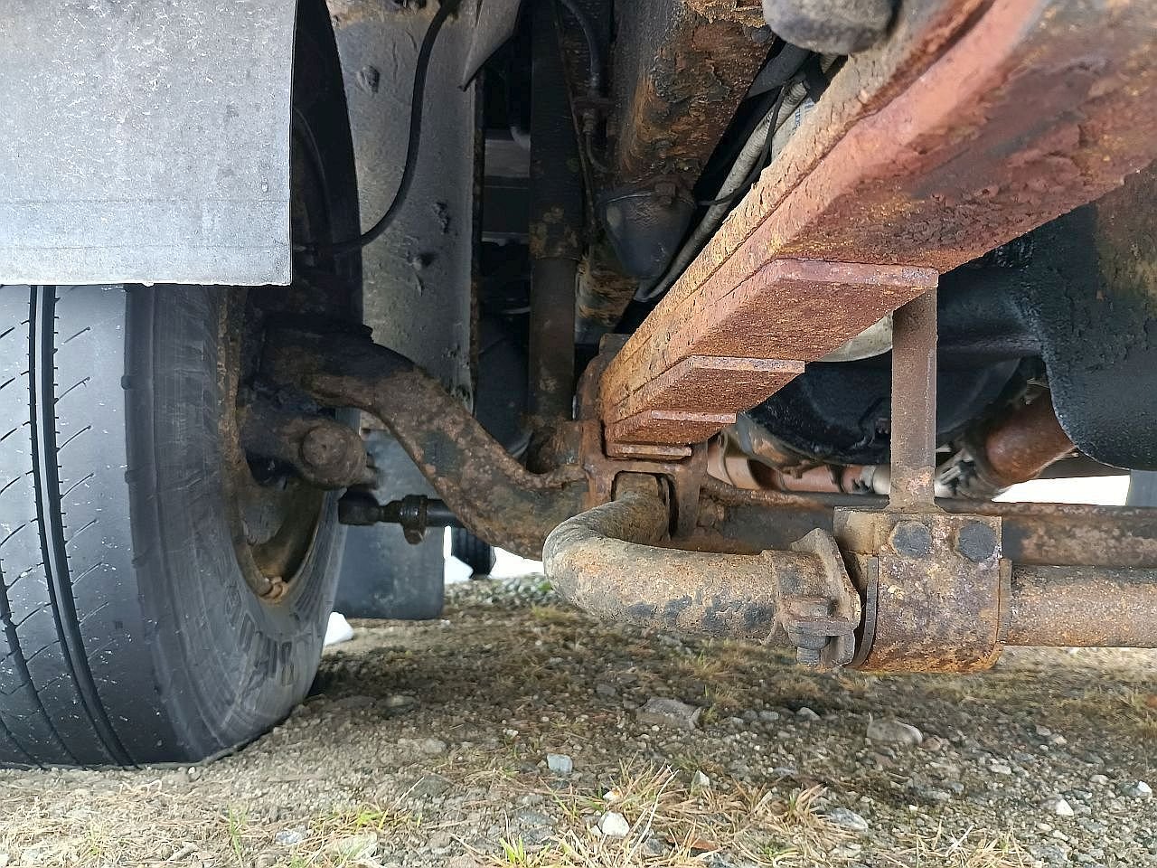

So, hab ein paar Bilder geknipst...
