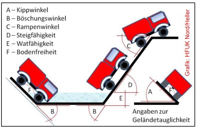

Re: Aufbaurichtlinien Magirus 170D11
Wenn der Radstand im gleichen Maße verlängert wird wie der Rahmen, bleibt der Böschungswinkel ja gleich. Der Rampenwinkel nimmt bei einem längeren Radstand dann etwas ab.
Ja, das ist mir bewußt. Für mich ist sprachlich Rahmenverlängerung nach der H-Achse, Radstandsverlängerung zwischen den Achsen. Aber ist ja nur eine persönliche "Wortfindung" und keine Definition. Deshalb bin ich von ersterem ausgegangen, jetzt verstehe ich auch den Ansatz, den Böschungswinkel beizubehaltenSleepwalker hat geschrieben: ↑2024-03-27 18:27:42Wenn der Radstand im gleichen Maße verlängert wird wie der Rahmen, bleibt der Böschungswinkel ja gleich. Der Rampenwinkel nimmt bei einem längeren Radstand dann etwas ab.
