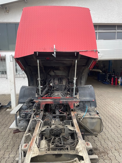

hintere Lagerung auf Hilfsrahmen des Feuerwehraufbaus

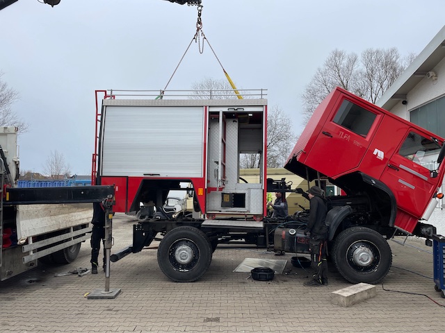

"Scheidung" vom Feuerwehraufbau, langes Fahrerhaus

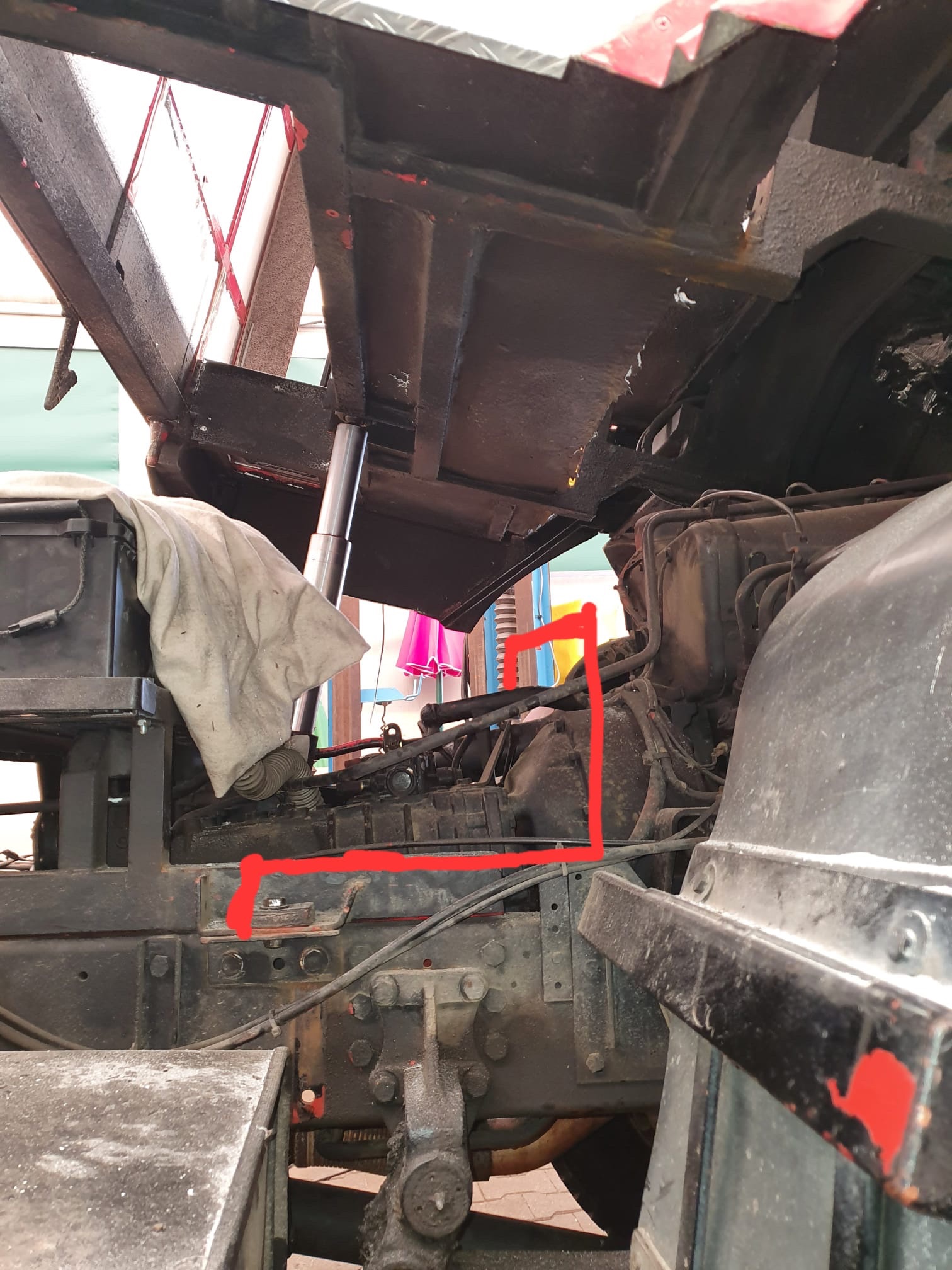

die Werkstatt und wir haben nun einen Plan: die individuelle Fahrerhauslagerung vom Aufbauhersteller Marte wird "geupcycled".
Der Plan ist kongret, als ersten Schritt erst mal die Hütte zu kürzen. Dann wird ein neues Untergestell für die vorhandene Fahrerhauslagerung angefertigt. Diese wird höher, ähnlich der originalen Brück ausgeführt. Damit würden dann auch die Abstände zu Motor und Getriebe passen. Die obere Aufnahme der Fahrehauslagerung wird entsprechend mit nach vorne versetzt.
Der Hydraulikzylinder zum Heben des Fahrerhauses sorgt da im Moment für mehr Kopfzerbrechen. Den alten, fetten 3-teiligen der Doka können wir mangels Platz im Rahmen (und auch wegen Gewicht) nicht weiter verwenden. Hat jemand von Euch zufällig eine Teilenummer eines Hydraulikzylinders für die MK-Serie mit Singlecap?

So sieht der individuelle Lagerbock vom Feuerwehraufbauhersteller Marte aus. Die rote Linie zeigt, wohin der - dann angepasste - Lagerbock hinwandert.

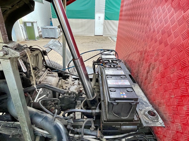

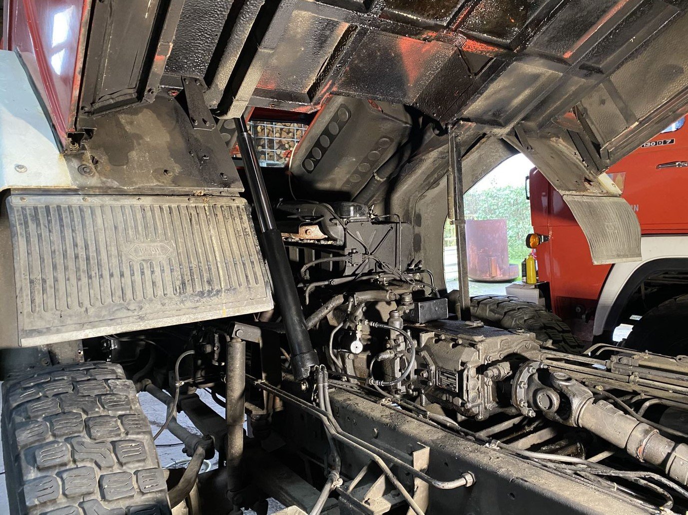

#10 Beitrag von Stechpaddler » 2024-03-07 15:38:44
Servus Nils,
Die Info kam heute von der Werkstatt. Der verbaute Hubzylinder ist halt ziemlich massiv (siehe Foto). Er ist jetzt zudem neben dem Getriebe angebracht und wenn durch die Kürzung der Hütte alles um ca. 500-600 mm weiter nach vorne wandert, ist da seitlich schlicht kein Platz mehr für diesen Zylinder.
Aber wenn Du da eine Idee hast, immer gerne her damit. :D

Der Hydraulikzylinder ragt noch ein sehr gutes Stück unter dem Rahmen raus. (die Batterien werden sowieso woanders untergebracht)
