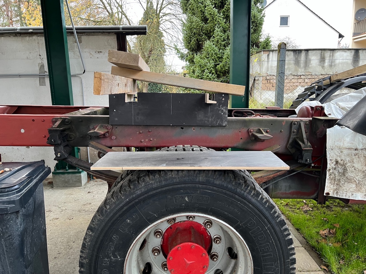

Irgendwie muss man beim Zwischenrahmen mehrere Schritte gleichzeitig verdenken, mehr als ich erst dachte.
Kurzum ich brauche hinten kotflügel.
Für die Zwillinge mit 10R22,5 die irgendwann mal wenn die nicht mehr brauchbar sind, gegen 385/65R22,5 ersetzt werden sollen bin ich auf folgende Kotflügel gekommen
Radius 650 oder 660mm
Breite mind 550mm
Jetzt aber die blöde Frage, wo befestigt man die Kotflügel? Da sind ja noch die Blattfedern im Weg.
Wäre jemand so nett und kann mir an meinem Rahmen ungefähr markieren wohin die Tragrohre kommen?
Ist das üblich dass die Kotflügel nur mit zwei M16 (eines Pro Tragrohr, zwei Rohre pro Flügel) befestigt werden?
1222 AF BJ 1986

Bei mir sind es zwei Tragrohre pro Kotflügel. Jedes Tragrohr ist mit zwei Schrauben befestigt. Eine große (glaube m12) und eine kleinere (glaube m8).
Ich hab am mir noch Adapterplatte gebaut so dass die Tragrohre höher kommen als eigentlich vorgesehen so dass ich zwischen reifen und kotflügel mehr Platz habe.

Ich hab auch gekröpfte Tragrohre verbaut und die am Hilfsrahmen durchgeschraubt.
M12 hält ca 1 t pro Schraube, der Plastikotflügel wiegt vielleicht 15 kg, das passt auch mit M12.
Ich habe dann solche verbaut, die kann man gut einstellen.

Wo habt ihr die Rohre dann genau befestigt?
Zwischen der Federauflage für die obere Feder und Federbefestigung der unteren?
1222 AF BJ 1986

querys hat geschrieben:
2023-12-26 10:53:17
Am Zwischenrahmen?
Gruss Henrik!

w3llschmidt hat geschrieben:
2023-12-26 12:38:16
2023-12-26 10:53:17
Am Zwischenrahmen?
Hatte ich eigentlich nicht geplant, aber scheint ja üblich zu sein, dann muss das die LKW Werkstatt machen, die den ZR baut.
1222 AF BJ 1986
2023-12-26 13:20:04
2023-12-26 12:38:16
2023-12-26 10:53:17
Am Zwischenrahmen?
Wir haben die Halter weiterhin am Fahrzeugrahmen.

vale hat geschrieben:
2023-12-26 14:46:53
2023-12-26 13:20:04
2023-12-26 12:38:16
2023-12-26 10:53:17
Am Zwischenrahmen?
Könntest du mir davon ein Foto machen? Dann kann ich mal gucken wo das hinkommt :-)
1222 AF BJ 1986
2023-12-26 18:04:39
2023-12-26 14:46:53
2023-12-26 13:20:04
2023-12-26 12:38:16
2023-12-26 10:53:17
Am Zwischenrahmen?
Aktuell leider nicht. Wir sind den harten griechischen Winter entflohen und noch in Thailand.
Hattest du mal geschaut ob in deinem Fahrzeugrahmen Löcher bereits vorhanden sind?

#13 Beitrag von Bad Metall » 2023-12-27 8:41:31
Wenn Du den Zwischenrahmen gut planst, hast Du die Befestigung für Kotflügel, Staubox, Podest, Gastank… mit passenden Bohrungen
vorab dran und Du brauchst nach dem Aufsetzen des Koffers keine extra Konstruktionen basteln ;)
2023-12-26 23:00:36
Ach nicht schlimm, dann sobald es geht oder ich habe bereits eine Lösung bis dahin.
Löcher sind aber definitiv keine vorhanden.
