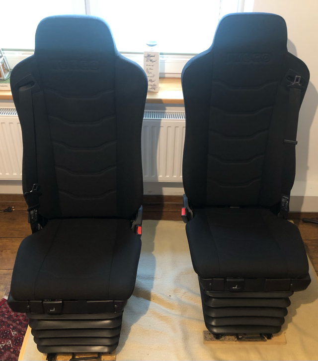

#26 Beitrag von Sofa74 » 2023-11-24 16:44:58
Liebe Gemeinschaft,
die neuen Gebrauchten sind da.
216er Spurmaß. Ungefedert. Gut erhalten. Günstig im Vergleich zu Schwing- oder Luftfedersitzen. Passen in unseren 130D9.
Freundliche Grüße,
Sven

#27 Beitrag von Thognes » 2023-11-24 17:59:49
Sofa74 hat geschrieben:
2023-11-24 16:44:58
Liebe Gemeinschaft,
Sven

Sofa74
Beiträge: 938
Registriert: 2021-01-31 14:48:44
Re: Frage an die Magirus Frontlenker-Fahrer zum Thema Sitze
#28 Beitrag von Sofa74 » 2023-11-24 18:32:11
Thognes hat geschrieben:
2023-11-24 17:59:49
2023-11-24 16:44:58
Liebe Gemeinschaft,
Sven
Moin Sven,
was machst Du denn mit den alten Sitzen? Du hast zwar geschrieben, es seien umgefederte, aber waren doch Schwingsitze?
Suche Alternativen zu den wirklich rustikalen Sitzen im Mercur, da ich diese vor dem "H" in jedem Falle überarbeiten müsste.
Thorsten
Moin Thorsten,
die alten Sitze haben es komplett hinter sich. Sie sind ungefedert, und die komplette Kokospolsterung ist rausgerieselt. Ich werde sie dennoch behalten, falls irgendein Prüfingenieur mal was gegen meine Sitzlösung haben sollte.
Freundliche Grüße,
Sven

#30 Beitrag von Fernwehbus » 2023-11-24 20:01:58
Sven, hast du die schonmal zum Maßnehmen drin gehabt? Wie viel Platz bleibt bis zur Decke?
Ich habe auf dem originalen Schleudersitz noch eine Handbreit von meinem schütteren Haupthaar bis ans nackte Blech, einen Sitz, der mich noch 10cm größer macht, kann ich also überhaupt nicht brauchen...
Matthias aus dem Fernwehbus
