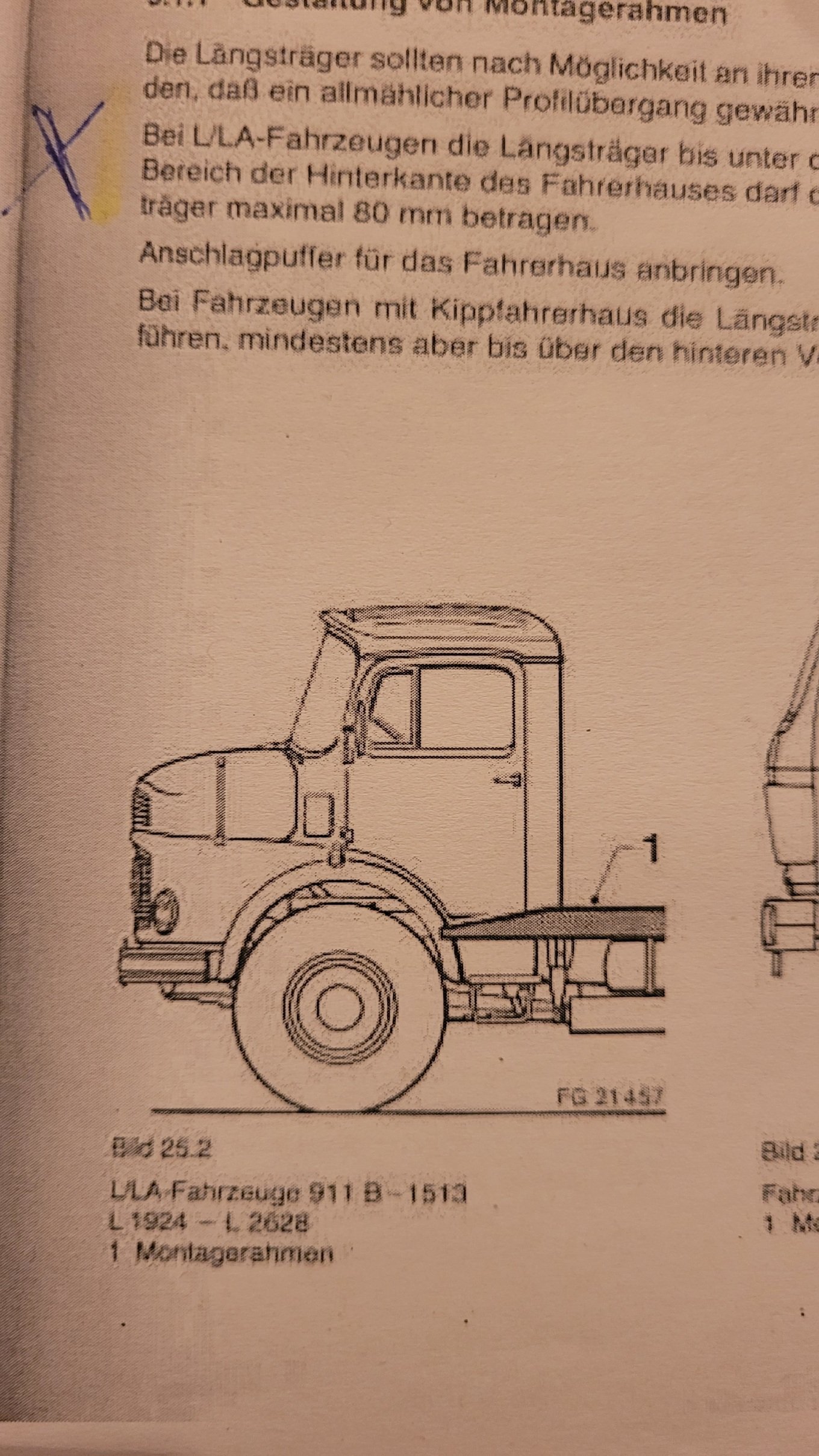

Ich befasse mich gerade mit dem Zwischenrahmen für meinen Kurzhauber. Ich blättere in den Aufbaurichtlinien von 1986 (Mein Kurzhauber ist von 1990) und verstehe ein paar Dinge und Formulierungen daraus nicht.
Auf den LKW soll ein FM2- Zeppelin mit federgelagertem Zwischenrahmen, also der " Klassiker".
1)Nach den ARL (Seite 45) müssen Montagerahmen und
Fahrgestellrahmen die gleiche Materialstärke haben.
Mein Hauptrahmen ist 6,5mm stark. Ich hatte eigentlich an einen ca. 4mm dicken Zwischenrahmen gedacht.
Welche Materialstärke ist ausreichend bzw. zwingend?
2)Nach den ARL sollen die Längsträger bis unter das Fahrerhaus führen.
Dachte der Zwischenrahmen hört am Fahrerhaus auf.
Und warum sind die Träger angeschrägt?

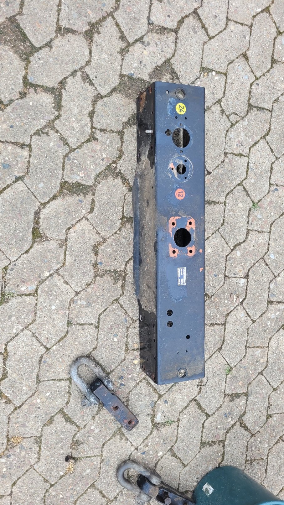

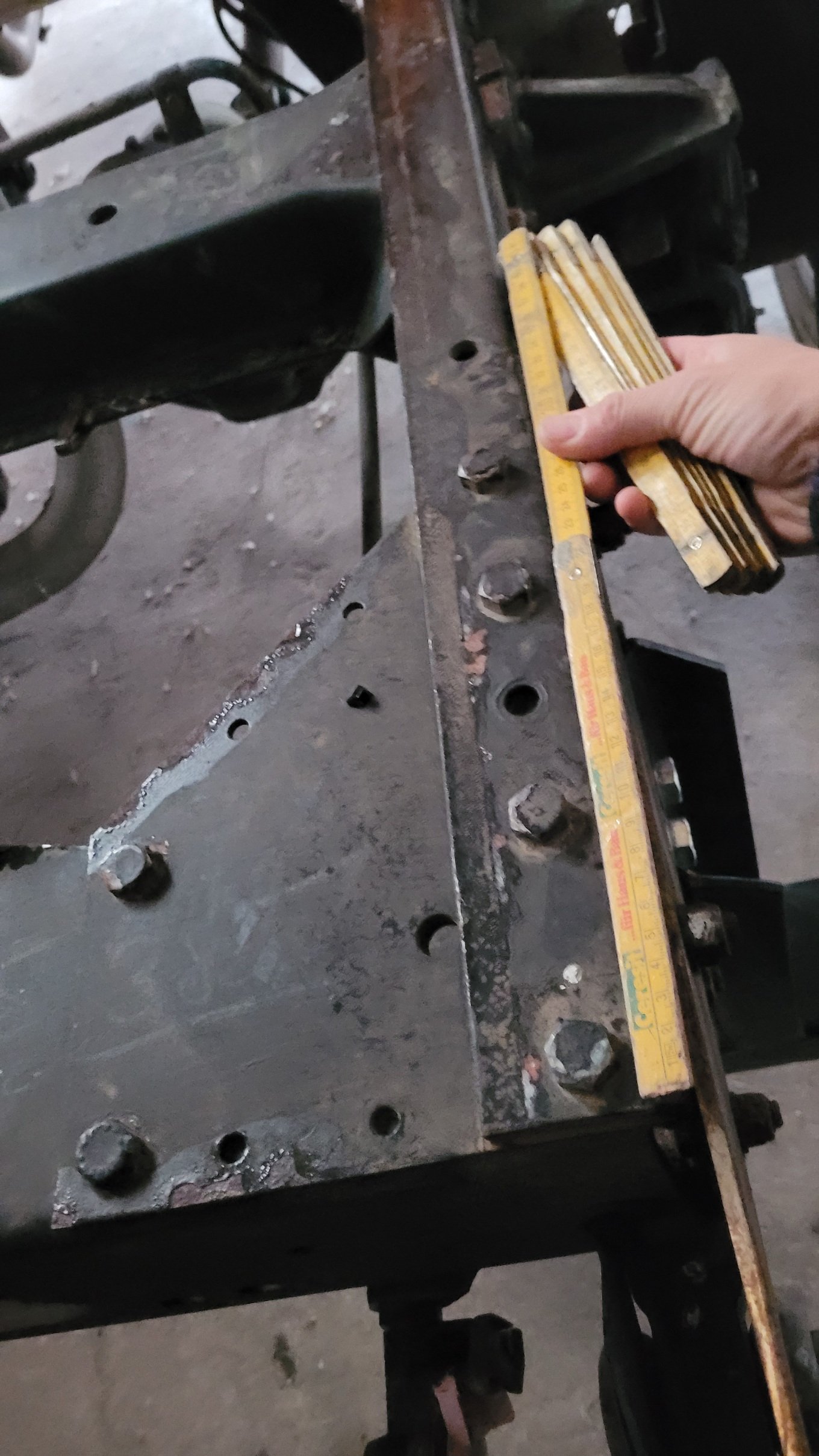

4)Schlussquerträger
Mein Querträger ist in Ober- und Untergurt verschraubt.
Der soll raus, um den Zwischenrahmen auflegen zu können. An den Hauptrahmen soll eine Verlängerung von ca. 35-50cm. Daran würde ich gerne wieder den alten Schlussquerträger montieren.
Der ist ohne die Verstärkungsbleche wie ein U Profil.
Darf an dem Träger geschweißt werden?
Also Bleche von gleicher Stärke an die Enden , um den Träger mit dem Hauptrahmen zu verschrauben?

Die Abschrägung (wahlweise kann man auch ein liegendes "V" rausschneiden), dient dazu, dass der Übergang an der Stelle, wo der Hilfsrahmen beginnt, nicht allzu hart ist, das könnte sonst zu Brüchen des Hauptrahmens führen.
Ich habe bei meinem Hilfsrahmen, der auch etwas übersteht, die Befestigungslöcher des Schlussquerträgers als hinteres Festlager genommen; wenn nicht unbedingt notwendig, würde ich diesen da lassen.

Möchte noch in Erfahrung bringen, ob etwas dagegen spricht an dem Schlussquerträger zu schweißen.
Der soll dann mit dem Hauptrahmen verschraubt werden.
Die alte Montage (Verschraubung in Ober-und Untergurt)
muss für den Zwischenrahmen weichen.

Man kann den Zwischenrahmen an Kolisionsstellen auch anbohren, somit hat der Schraubenkopf dann Platz. Wieviele Löcher auf welchem Raum und wie das konstruktiv abgefangen werden kann siehe ARL.

am Schlussquerträger eines verwindungsweichen Rahmens kann nicht geschweißt werden, da musst du Schrauben oder Nieten.
