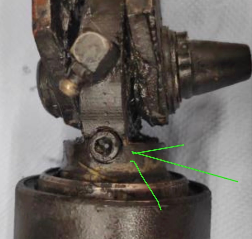

Hallo Nils,
hier mal ein Bild von meinem Zylinder:
Sorry für die Größe... :angel: Kann mich dunkel erinnern, dass man(n) das im Code einstellen kann. Habe aber auf die Schnelle die Info davon nicht gefunden...
Die Ummantelung hatte ich noch nicht ab. Eine hervorstehende Schraube konnte ich nicht erfühlen. Werde das aber mal am WE abmachen und schauen...

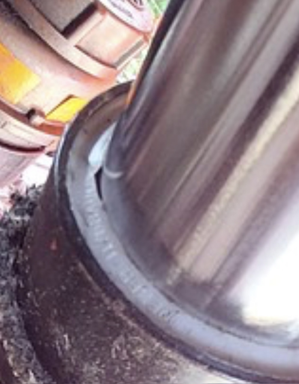

Moin zusammen,
es scheint sich alles erklärt zu haben...
Wie gesagt war es am ersten Ausfahrelement trocken:
Dann habe ich das Hitzeschutzvlies mal abgemacht. Das triefte noch von altem Hydrauliköl von damals, als der ganze Zylinder Leck geschlagen war. Nach Abbau war auch die Inbusschraube zu sehen:
Habe alles mal abgewischt und: es blieb trocken! :D
Da Getropfe war wohl aus dem Vlies... Wird also ausgetauscht. Fall kann zu den Akten... :smoking:
Danke an alle Eure Tipps! :happy:

die Imbus Schraube ist oben… wenn es darum geht den Zylinder selbst drucklos zu bekommen…

Da wird entlüftet (oberes Ende an der Öse) - da der Zylinder nie flach liegt, kriegt man sonst da keine Luft raus. Auch wenn sich das beim Pumpen wie Gummi anfühlt ist dort nich Luft.

Und den / die würde ich auch mal neu machen - Dreck bekommt den Stangendichtungen nicht so gut.
Das ist auch noch so ein Überbleibsel der "Fach"werkstatt, die den Zylinder mit einem neuen Dichtsatz versehen hat... :wack: Auch was für meine "Später"-Liste...

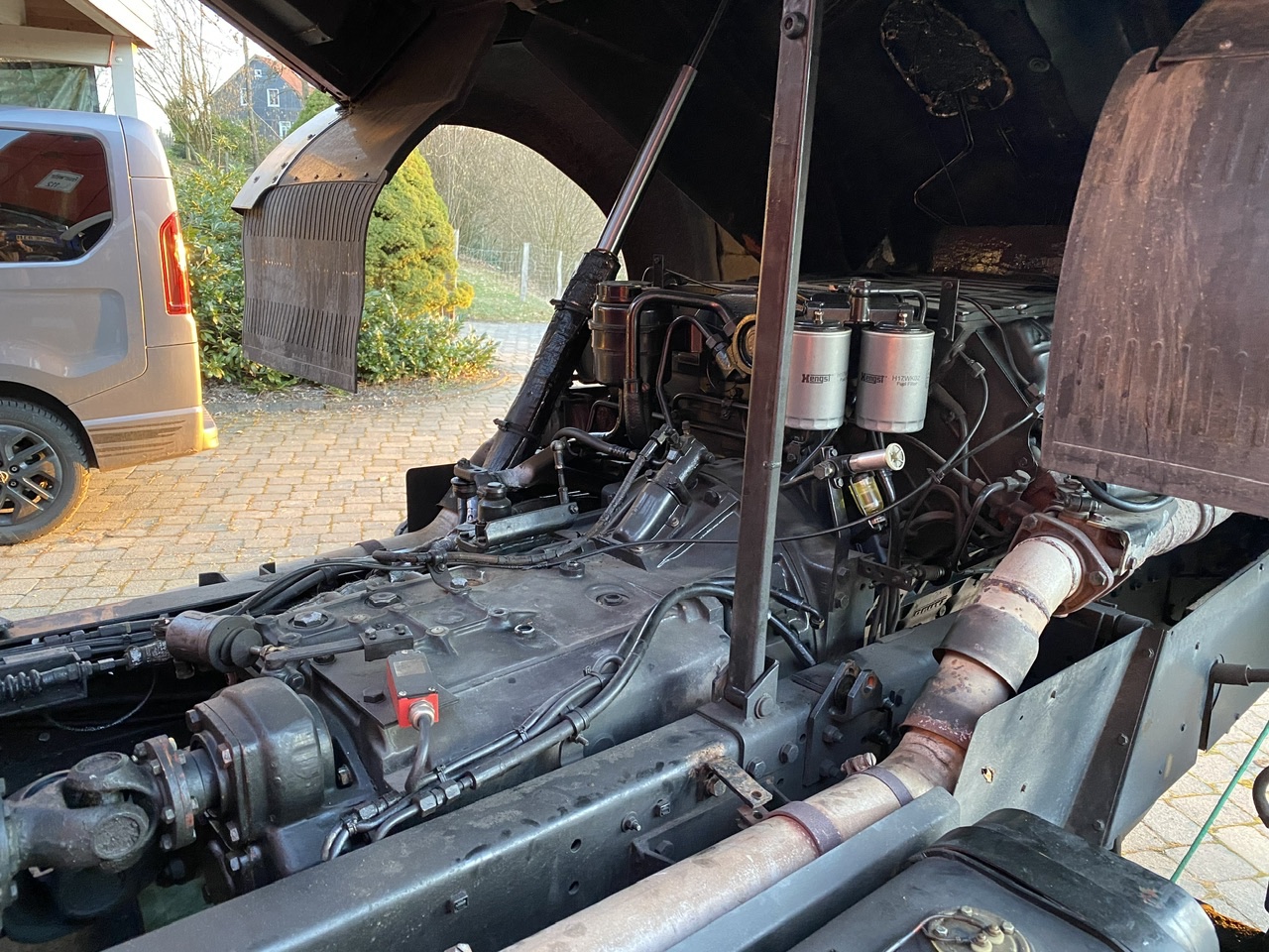

Nachklapp: Habe auf anderen Bildern diverse Lösungen von Kabinen-Rückfall-Verriegelungen gesehen. Bei mir sehe ich nix offensichtliches... :eek:
Bin ich blind?
Die obere Zylinder-Verankerung scheint das bei mir nicht zu sein...
:huh:

Auf dem Bild fehlt der Rechte Zylinder (mein 120-25 hat zwei) aber die Stange sieht man gut. Ohne Sicherung würde ich da gar nix machen.

#24 Beitrag von gatortiger » 2023-06-19 13:45:06
meggmann hat geschrieben:
2023-06-19 13:41:36
Marcel
Auf der rechten Seite ist da bei mir nix... Habe auch nichts ausgebaut. Keine Ahnung, warum da nix war...
Und hinsichtlich Sicherung bin ich bei Dir: ohne läuft NIX!!!!!

meggmann
Beiträge: 8847
Wohnort: Hückeswagen
Re: IVECO 120-23: Hydraulik-Öl bei gekippter DoKa nachfüllen?
#25 Beitrag von meggmann » 2023-06-19 13:46:31
Kenne ein paar 90-16 und 120-er die ohne ausgeliefert wurden.
Aber sicherlich eine ganz schlechte Idee.
